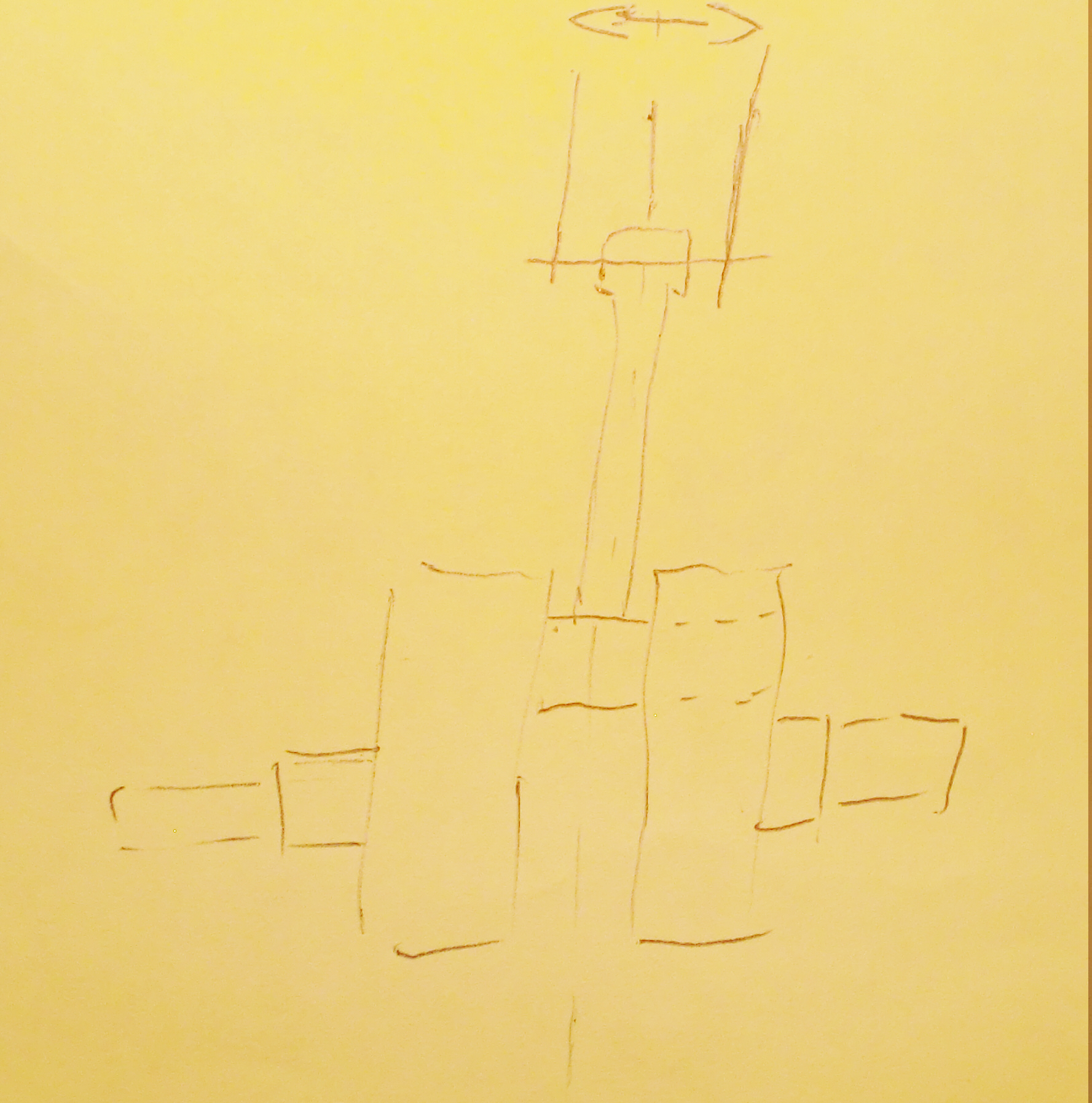

Ich denke das Spiel des Pleuellagers kann man nur messen wenn der Zylinder/Kolben runter ist .
Zum Pleuellagerspiel kenne ich von Maico nur eine Aussage zum Kippspiel max. 3mm, dann ist der Pleuelsatz zu bzw. die Kurbelwelle zu tauschen.
Hier eine Skizze von mir dazu das spart lange Erklärungen wo was zu messen ist. Ich messe sehr selten habe es im Gefühl ob das Pleuel neu gelagert werden muss. Bei einer Motorrevision ist es fast immer sinnvoll das Pleuel neu zu lagern, bei Motoren die lange Zeit standen besteht die Gefahr das das Pleuelfußlager angerostet beschädigt ist und die Wiederinbetriebnahme kaum überlebt. Gruß Günter
