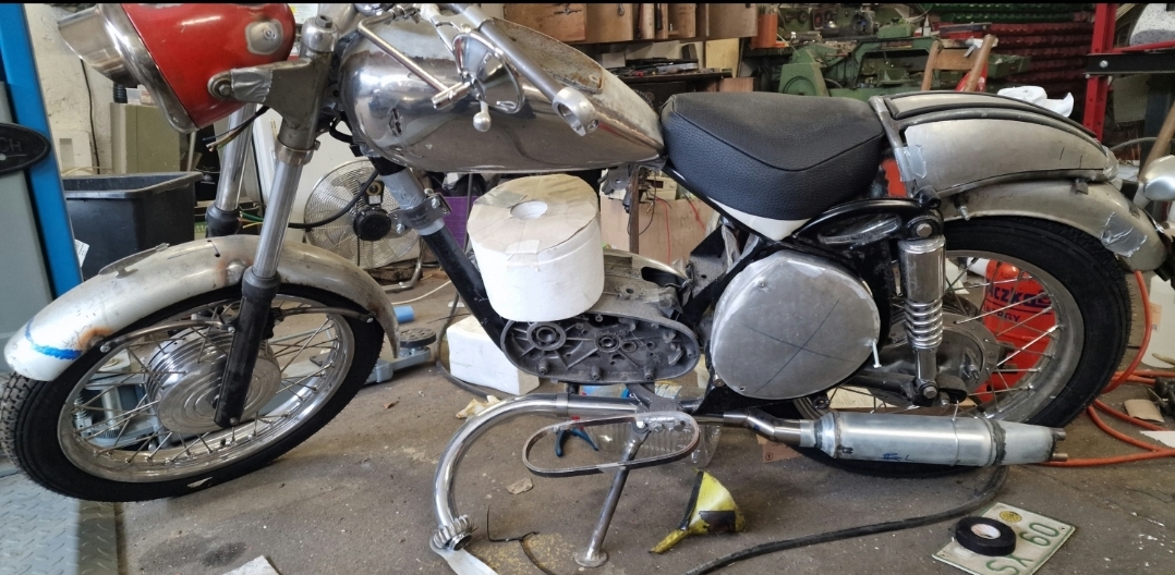

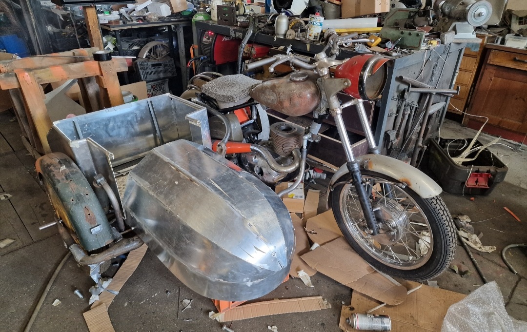

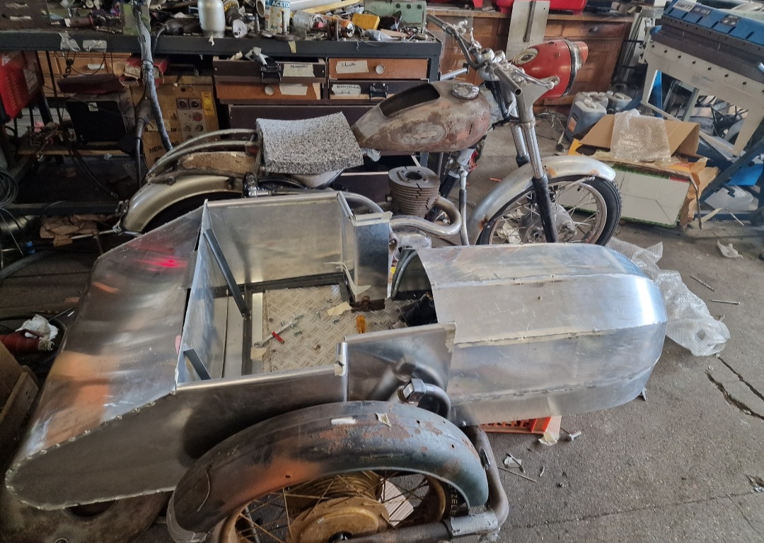

Auf ein Neues, vl funktioniert es jetzt mit den Bildern.
Ich gebe mein bestes alles altersgemäß Umzubauen, bis auf warme Led Lichter und evtl Retro Heizgriffe.
Der Beiwagen ist nur grob gebaut, braucht also noch sehr viel an Arbeit, aber die grobe Form bleibt gleich.
Gabel ist von einer 250er Mz, Tank war von einer Dkw rt 125 (baue momentan aber einen anderen), 19 Zoll vorne mit einer 180er Duplex Bremse von einem Russen (war irgendwas mit Jupiter 5), Stoßdämpfer hinten sind Universal Teile aus England (glaube 15mm länger als original) und der Rest ist selber gebaut oder vom Original umgeändert.
Das Heckteil kann (irgendwann) oben geöffnet werden und zusammen dem Leerraum unter dem Sitz als Lagerfach genutzt werden. Zylinder werde ich mir einen neuen bauen (gießen, schweißen, drehen und 2 Takt Grundlagen sind zum Glück schon bei mir schon da). Der Plan ist dann wenn es soweit ist mit einem passenden 80mm Kolben auf ca 350 kubik zu kommen mit ca 25 -30 ps (dauert aber noch, jetzt steht erstmal alles Andere an).
Euch damit noch ein schönes Wochenende und viele Grüße
Josef
Josef

Hallo Josef,
sieht gut aus!
Mit den Mz Gabelholmen das habe ich auch schon mal gemacht, zwischen der Maico und der MZ Gabel liegen 25 Jahre Entwicklung , das merkt man deutlich.
Eine Doppel Simpex ]Bremse habe ich auch noch von der Md 250 liegen, damit kommt man wohl auf einen annehmbaren Bremsweg, mit der originalen Nabe geht eigentlich nur planmäßiges Anhalten.
Es gibt eine 360er Motocrosszylinder der auf den Motorunterbau passt.

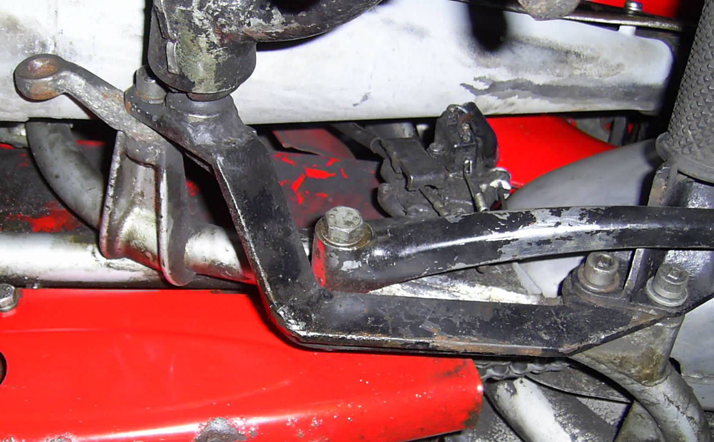

Foto: für den Sw habe ich einen Hilfrahmen zwischen der vorderen und hintern Fußrastenaufnahme gebaut.
sieht gut aus!
