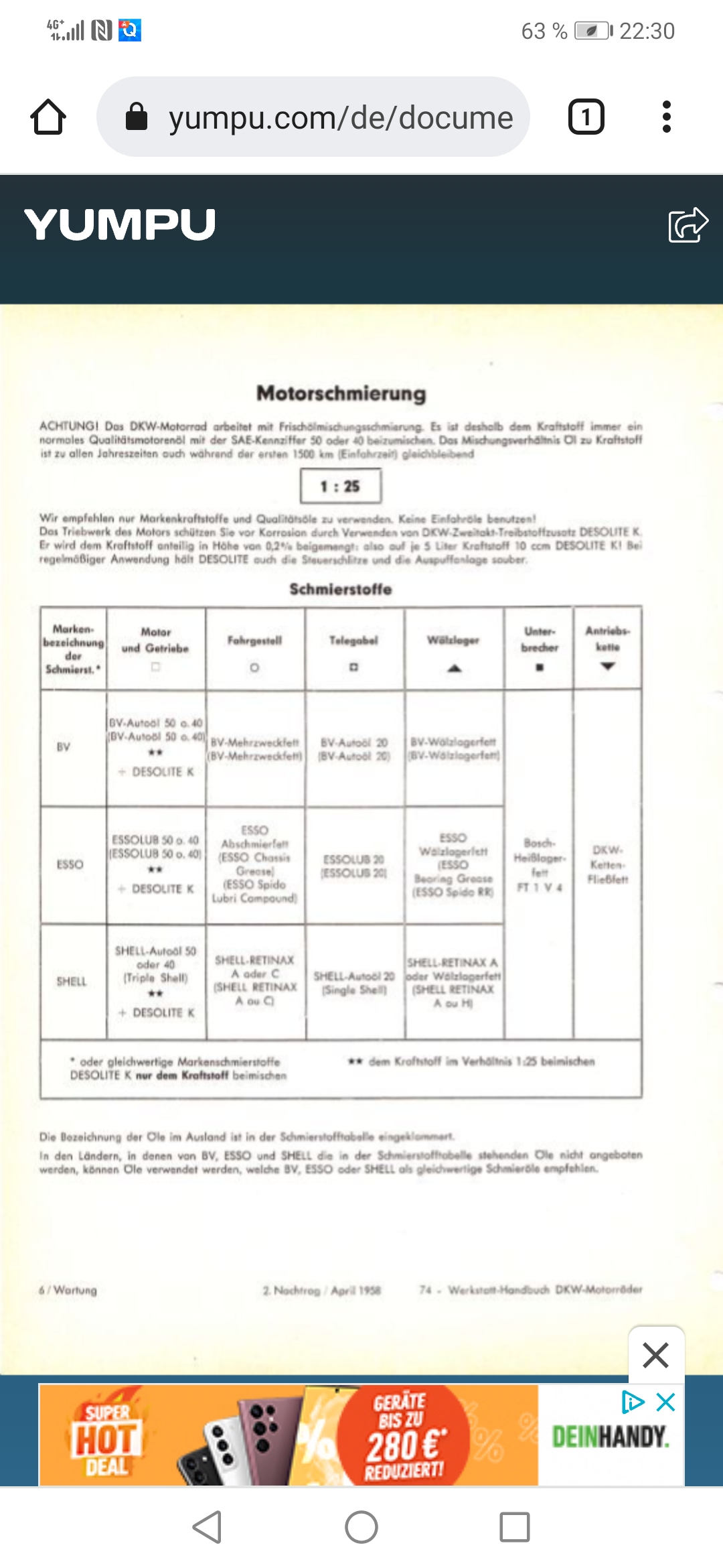

Erstmal danke für die Antwort. Ein Digitalisat der dkw-munga Bedienungsanleitung habe ich online leider nicht gefunden und 30 € plus für ein internetdiskussion auszugeben sehe ich ehrlich gesagt nicht ein.( nicht, dass das einer verlangt hätte) Was ich allerdings gefunden habe, ist eine Bedienungsanleitung diverser DKW RT Modelle, von 175 Kubikzentimeter bis 350, hier wird ein Mischverhältnis von 25 zu 1 mit einem motorenöl SAE 40 oder 50 beschrieben. Es scheint sich also zumindest nicht um eine rein militärische Sache gehandelt zu haben
