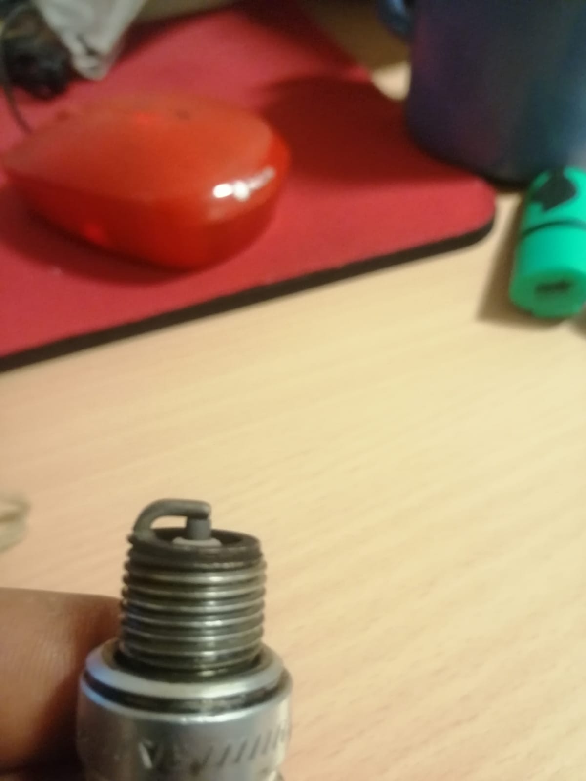

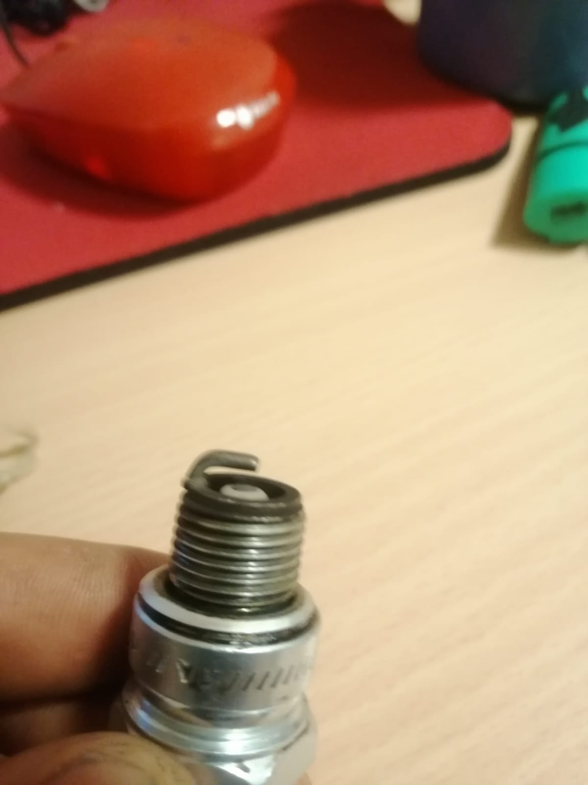

Mahlzeit Maico Menschen,
heute hatte ich eine Panne, die eigentlich ganz lustig gewesen wäre, wenn ich dadurch nicht mitten in Hamburg gestrandet gewesen wäre. Und zwar hab ich jetzt tatsächlich über mehr als eine Saison eine ngk B 8 HS gefahren. Jetzt habe ich mir allerdings gedacht, dass, obwohl sie noch funktionierte, für diese Saison neue Zündkerzen ran müssten. Also habe ich sowohl meine benutzte Zündkerze als auch die Ersatz Zündkerze ausgetauscht. Auf Anraten des Forums, nach dem Ngk recht empfindlich fürs Absaufen wären, habe ich mir eine Champion geholt. Laut Vergleichstabelle würde die L 78 C passen und die habe ich dementsprechend auch gekauft. Nun hatte ich heute ein sehr seltsames Verhalten von der Maico, was sich entweder nach Sprit oder Zündproblemen angefühlt hat. Wie sich dann herausstellte waren es tatsächlich Zündprobleme. Der Kontakt der Zündkerze war wohl innerhalb der Porzellanisolierung abgebrochen und kann dementsprechend rein und wieder raus bewegt werden. Bei meiner Ersatz Zündkerze war jeweils der andere Kontakt abgebrochen. (Bei der Ersatz war der andere kontak gebrochen, evtl. Montagscharge?)
Ich schreibe das einerseits zur Belustigung der Forums Mitglieder, ich zumindest fand es sehr unterhaltsam, allerdings auch als Tipp, weil man diesen Defekt der Zündkerze vielleicht nicht auf den ersten Blick entdeckt. Solltet ihr also ähnliche Probleme haben, ruhig mal versuchen den Kontakt der Zündkerze hin und her zu bewegen.
Hatte ich auch noch nicht!
Kerzen sind nach wie vor bruchempfindlich sollte man in einer speziellen Kerzenbox aufbewahren und nicht zwischen dem Werkzeug in der Packtasche hin und her scheppern. Weiß man auch nicht wie oft eine Zündkerze schon hin- und her geworfen wurde wenn man sie im Laden oder über Ebay kauft.
Vielleicht auch eine Montagsproduktion ?
Ich gehe davon aus, dass ich Kerzen aus einem Montag Satz erhalten habe. Denn nicht nur die Kerze, die ich im übrigen direkt aus der Verpackung eingebaut hatte, war kaputt, sondern auch der Ersatz, den ich eingewickelt in Tücher im kleinen Werkzeugfächlein links am Motorrad nur zusammen mit einer 15 Ampere Sicherung gelagert hatte. Mein eigentliches schweres Werkzeug ist nämlich in einer Packtasche. (So viel Zeug wie ich mit mir rumschleppe würd das sowieso nicht in das kleine Fach reinpassen. Mittlerweile habe ich sogar Motordichtmasse immer dabei.)
