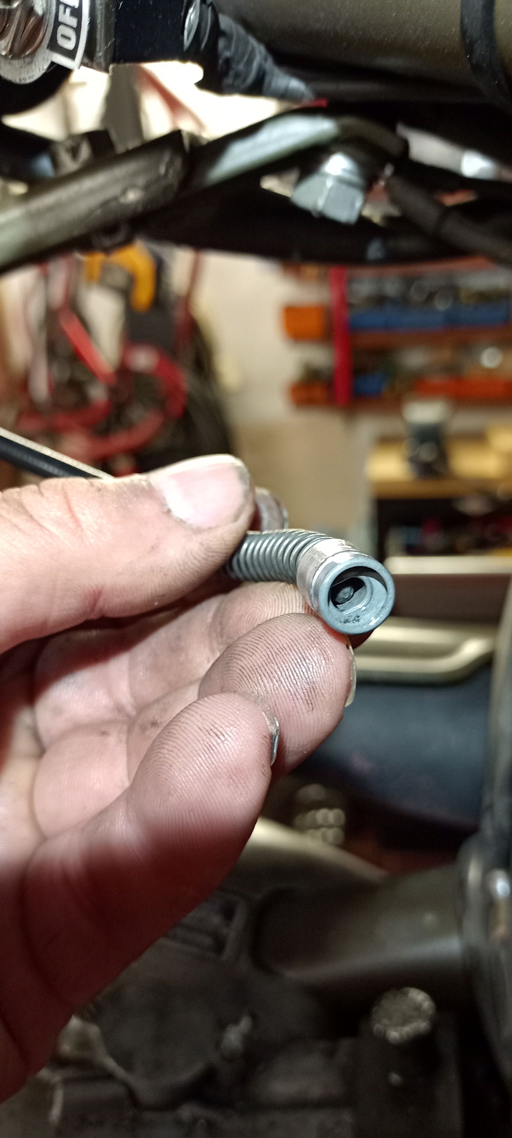

Auch die Kunststoffschwimmer können ein Problem verursachen.
Meine Hercules K 125 T lief nach dem Winter vor Jahren immer schlechter und das Standgas war immer schlechter.
Das Bild kam zum Vorschein.
Laut einem Bing Spezialist keine Seltenheit.
Kondensat dringt ein-> Frost und das Ergebnis.
Die Schwimmer mit den schwarzen Pontons wurden von Bing gebracht,da sich Diese nicht mehr mit Benzin vollsaugen können wenn die Imprägnierung beschädigt ist.
Das war wegen Flugmotoren Ultraleicht nötig geworden.
Ich hatte damals nicht schlecht gestaunt. :shock:
