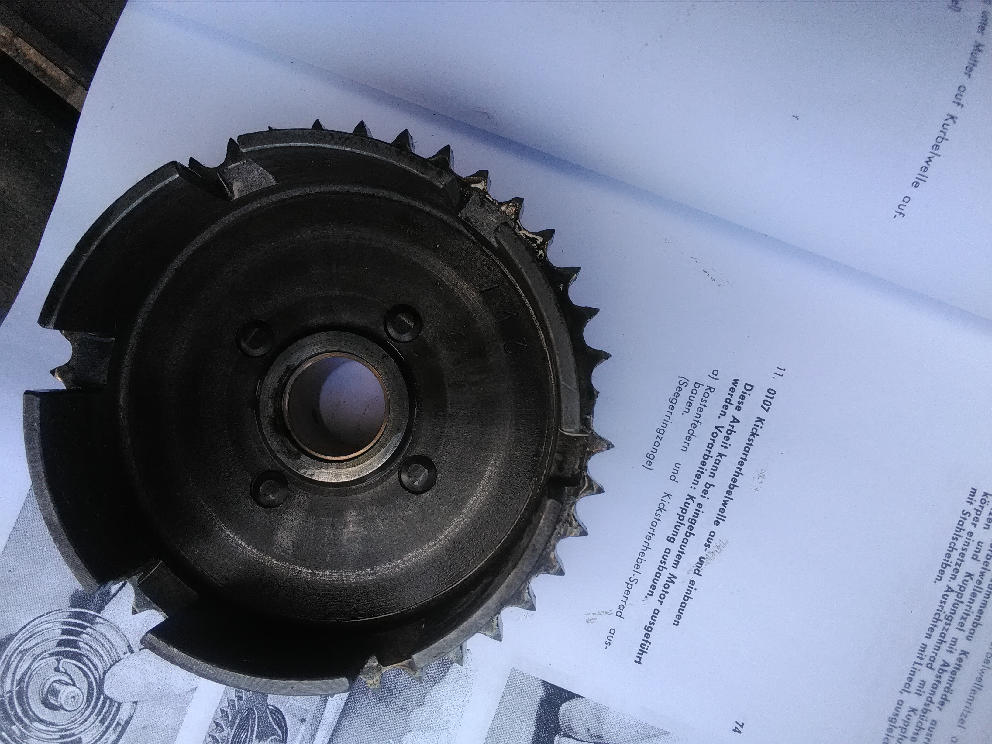

Und mein Kupplungskorb hat Zahnausfall :(
Meint ihr, dass dieser eine fehlende Zahn ein Problem darstellt, oder geht das noch?
wenn nur ein Zahn fehlt, der Korb sonst o.k. ist, das würde ich einfach ignorieren.

ok den Kupplungskorb übernehme ich dann wieder.

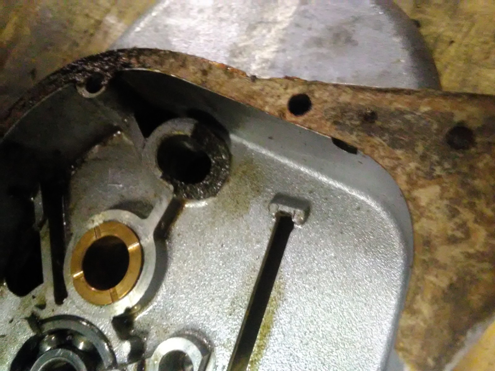

Aber nun nach Trennung des Kurbelgehäuses erschien eine neuer Schaden.
das ist wohl die Buchse für den Kickstarter.
Brauche ich ne neue Motorhälfte?
Oder geht das noch für den Kickstarter.
Danke für eure Einschätzung!

ist eine Schwachstelle, den Schaden sehe ich häufig, ist wohl bei vielen Motoren seit x Jahren so.
Kann man zu schweißen und neu bohren, ist nichts für den Heimwerker. Oder die linke Gehäusehälfte tauschen oder so lassen.
Kommt drauf an was man investieren will oder kann. Gebrauchte Gehäusehälften habe ich noch ausreichend hier liegen.
