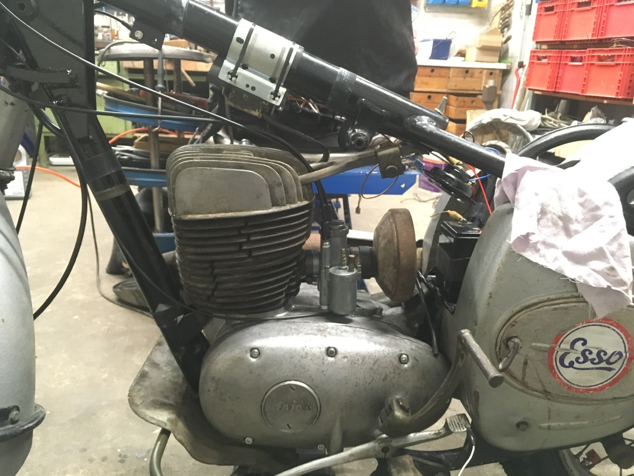

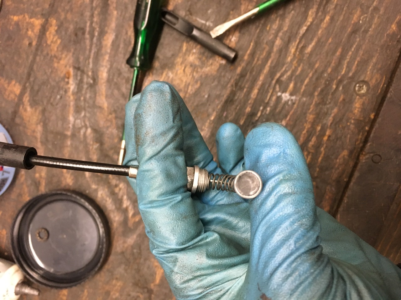

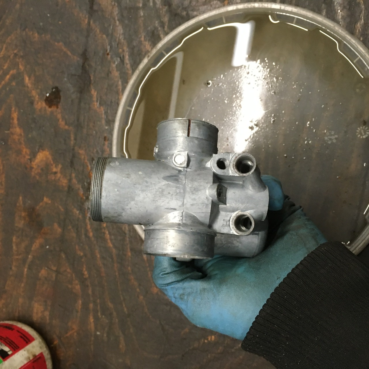

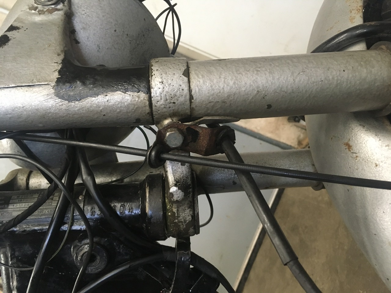

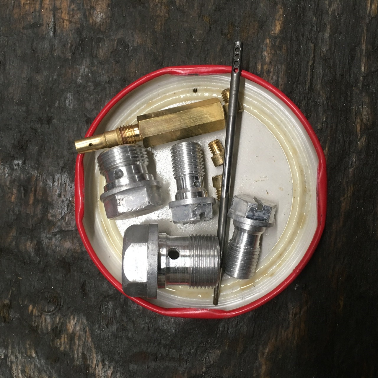

Verlegen der Tachowelle und Bremszug, Reinigen des Vergasers:
Nachdem er ja bereits am Freitag in den Reiniger gekommen ist, ließ sich aller Schmodder einfach mit Pressluft und Bremsenreiniger entfernen.
In dem Zuge bekam der Startvergaser eine neue Gummischeibe eingesetzt- die alte war nur noch Brösel.

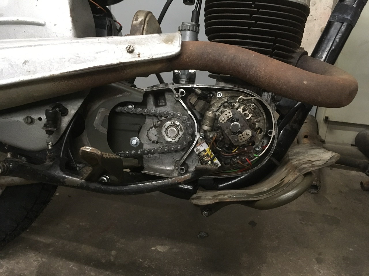

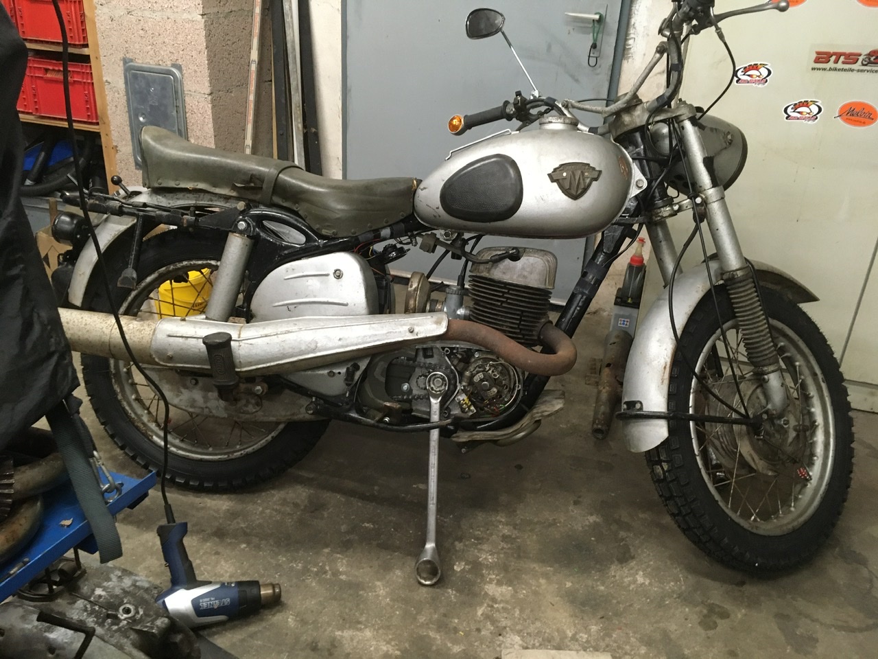

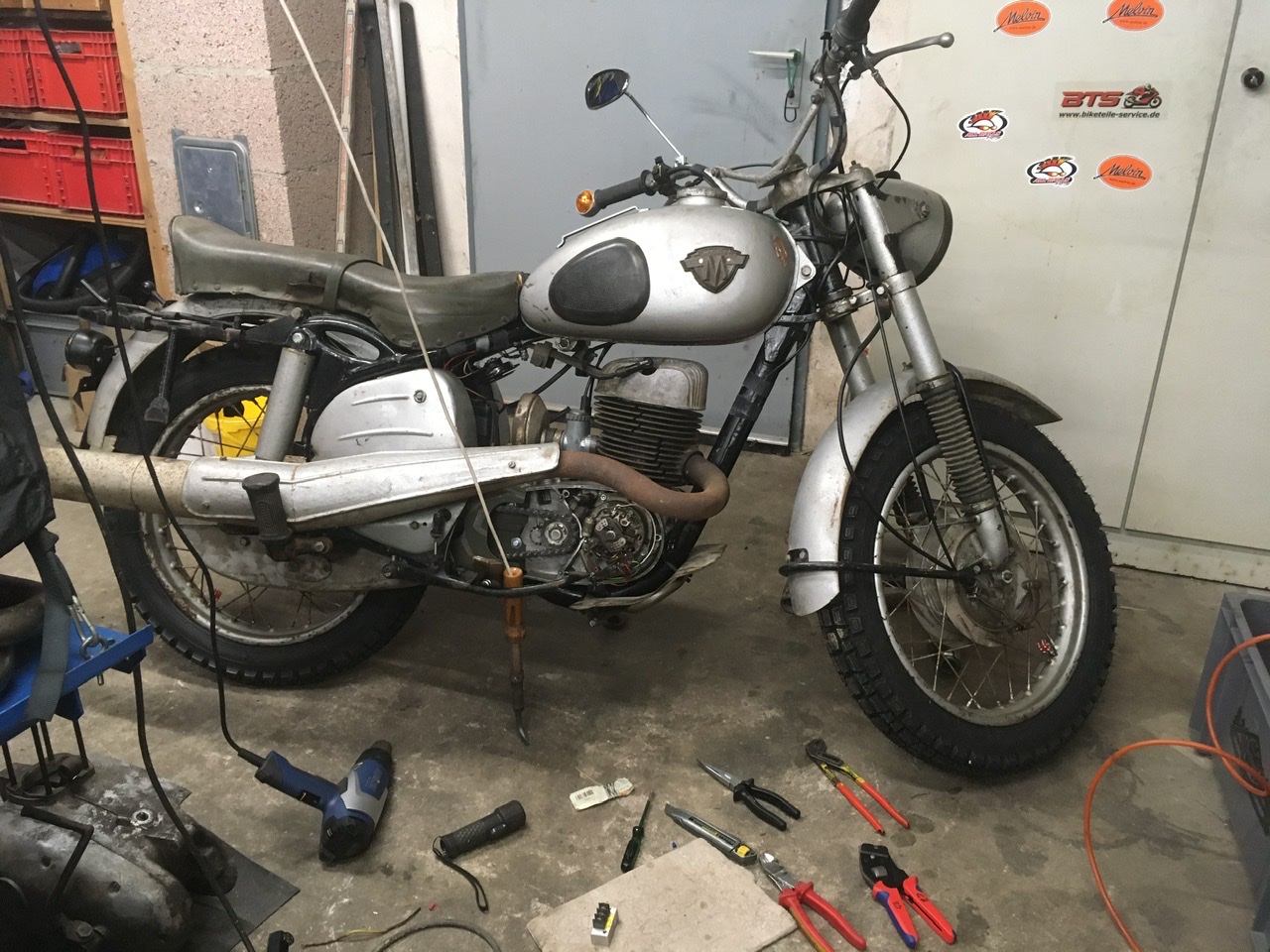

Die Elektrik habe ich noch vervollständigt, hier musste am Blinkerschalter noch einmal die Belegung geändert werden, nun funktioniert alles.
Der elektronische Regler sitzt nun neben der Lima, an der Position des mechanischen.
Soweit ich es bislang gemessen habe, ist weder eine Rückstromdiode als Ersatz für den Schalter nötig, noch eine Strombegrenzung, diese ist direkt im Regler inkludiert.
(Blöde ist nur, wenn die Plus- und Minuskohle des Ankers durch eine Ringöse kurzgeschlossen ist- dann kann die Ladekontrollleuchte nicht ausgehen. Gefunden und behoben)
Der Tank bekam noch die Gummiepolster und die Maico-Plaketten, und kam ebenfalls ans Moped.
Frisches Öl (1l SAE30 un- bzw. schwachlegiert) und Gemisch in Motor und Tank.

Die große Mutter am Ritzel musste ich mit dem Ringschlüssel anziehen, weil ich (bislang) keine 36er Nuss besitze. Aber es ging auch so- muss man nur aufpassen, dass das Moped nicht umfällt ;)
Naja, also dann ging es gestern an die ersten Startversuche.
Die sind ja erfahrungsgemäß mühsam, weil an allem viel Öl ist- ich war also erstmal nicht überrascht, dass ich relativ lange auf dem Starter turnen musste.
Ein paar Mal hat sie in den Auspuff und Vergaser gepatscht, und zweimal recht schmerzhaft zurück getreten. Als auch Startpilot und Anschieben (natürlich mit gelegentlichem Kerzenreinigen) nix half, habe ich mich noch einmal an die Überprüfung der Einstellung des Kontaktes begeben. Stimmte soweit- mit einem Denkfehler: der Kontakt schließt zum gewünschten Zeitpunkt- er muss eigentlich öffnen!
Offensichtlich kann man (und ich hab’s natürlich gemacht) den Fliehkraftregler um 180Grad verkehrt zusammenbauen. Also so, dass die Ärmchen des Noken an jeweils der falschen Feder sitzt. (Verständlich?)
Nachdem das behoben war, sprang sie relativ gut an. (Und eigentlich muss ich die Einstellung jetzt nochmal genau nachholen)
Mal sehen, ob ich das noch vor der HU mache, oder erst anschließend- laufen und fahren tut sie ja so. Und eigentlich steht noch der Umbau auf kontaktlos an, die Teile liegen bereit- was soll ich mich jetzt erst noch mit den ausgeleierten alten Kontakt rumärgern?
