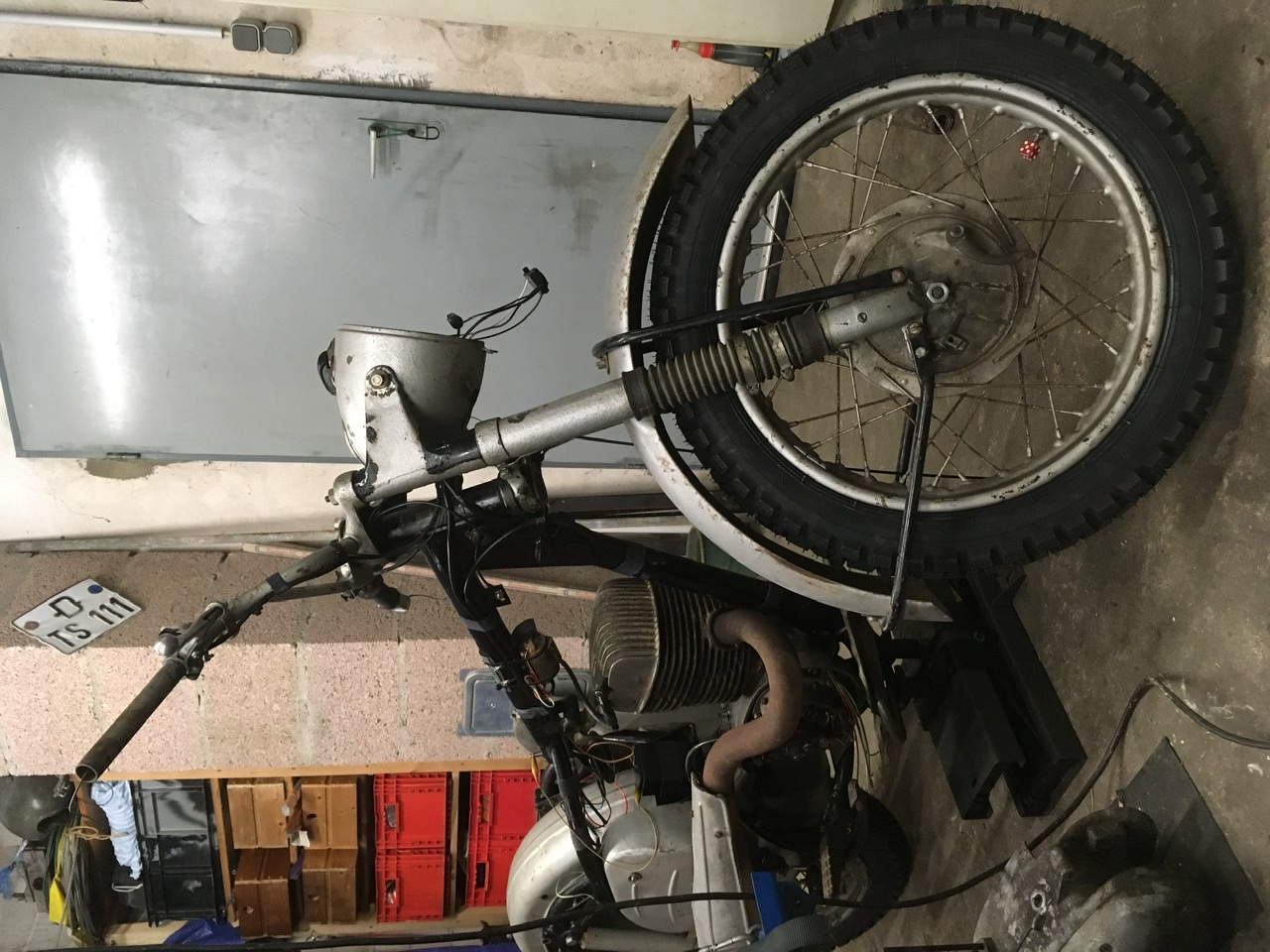

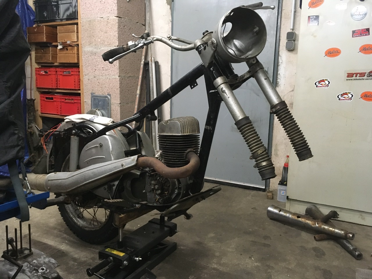

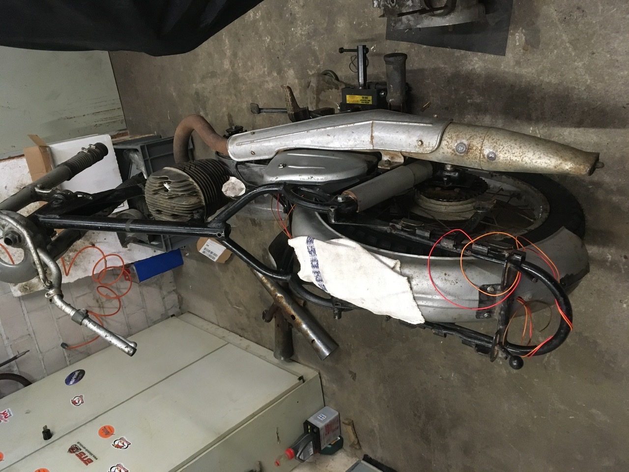

So, habe für heut fertig.
Der Motor ist wieder im Rahmen- da sich dort zeigte, dass der Schaltmechanismus nicht arbeitet, musste der Seitendeckel nochmal ab. Dieser Schiebehebel war nicht in den Schalthebel eingeflutscht.

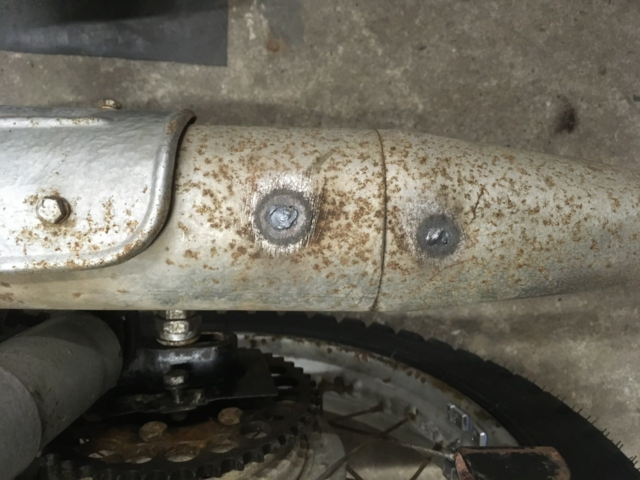

Der Auspuff ist geschweißt- und der innere Dämpfer ist naja, zugebraten. Bilder erspare ich Euch; wer schonmal versucht hat Blech von der Stäre „Stanniolpapier“ zu schweißen, hat passende Bilder vor Augen. Aber zu ist es, das reicht mir erstmal.
Also, der Auspuff ist ebenfalls dran.
Den Bremszug für hinten verlege ich beim nächsten mal, bevor die Seitendeckel, Hinterrad, Schutzblech, Motor und Y-Stück (vom Kettenkasten) montiert sind. :roll:
Die Lenkerteile habe ich auch noch angesteckt, außerdem den Unterfahrschutz angebracht.

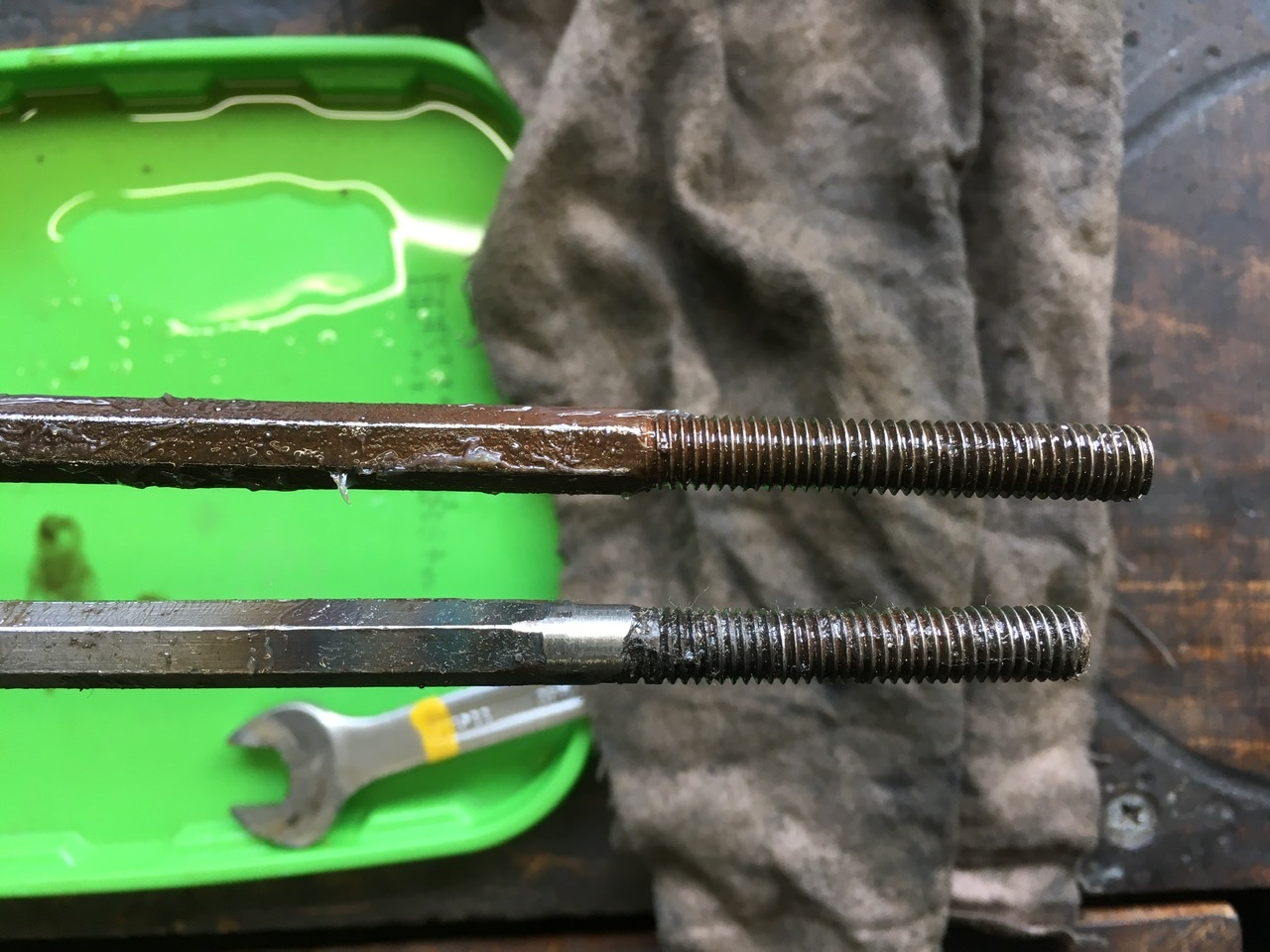

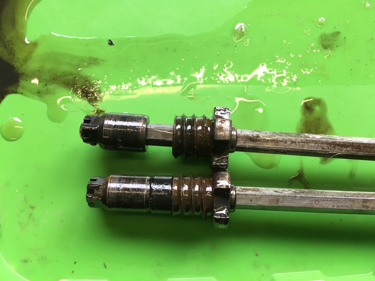

Ein erneutes, vollständiges Zerlegen der Gabelholme brachte des Rätsels Lösung. Die kürzere Dämpferstange ist am Übergang zum Gewinde zusammengeschweißt, bei der längeren fehlt das Anschlaggummi…
Das einfache angucken reicht also manchmal nicht aus; vergleichen ist besser.
Ich gedenke diese beiden Teile zu ersetzen (wenn es die einzeln zu bekommen gibt?)

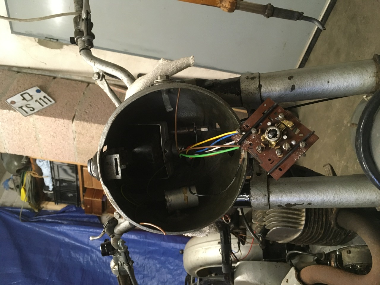

Zu guter letzt habe ich noch das Zündschloss angesehen. Die Platine ist ziemlich durchgebogen, sodass ich erst erwogen hatte, sie nur als Lichtschalter zu nutzen, und ein zusätzlichen Schalter (oder Zündschloss) zur Zündung zu nutzen. Letztendlich habe ich dann doch die Platine mit zwei recht harten Drahtstücken (isoliert) unterstützt. Macht einen brauchbaren Eindruck. Allerdings habe ich wieder den falschen (zu kurzen) Zündschlüssel.
elektrisches Kleben! ich hatte anfangs nur ein E- Schweißgerät mit Stabelektroden, wenn ich da dünne Bleche schweißen musste habe ich ein dickes Stück Kupfer unterlegen, das die Hitze weg zieht. Sonst gab es nur "Loch an Loch und hält doch".
man weiß nie was div. Vorbesitzer gebastelt, verbrochen haben also besser alles genau ansehen, dann weiß man woran man ist.

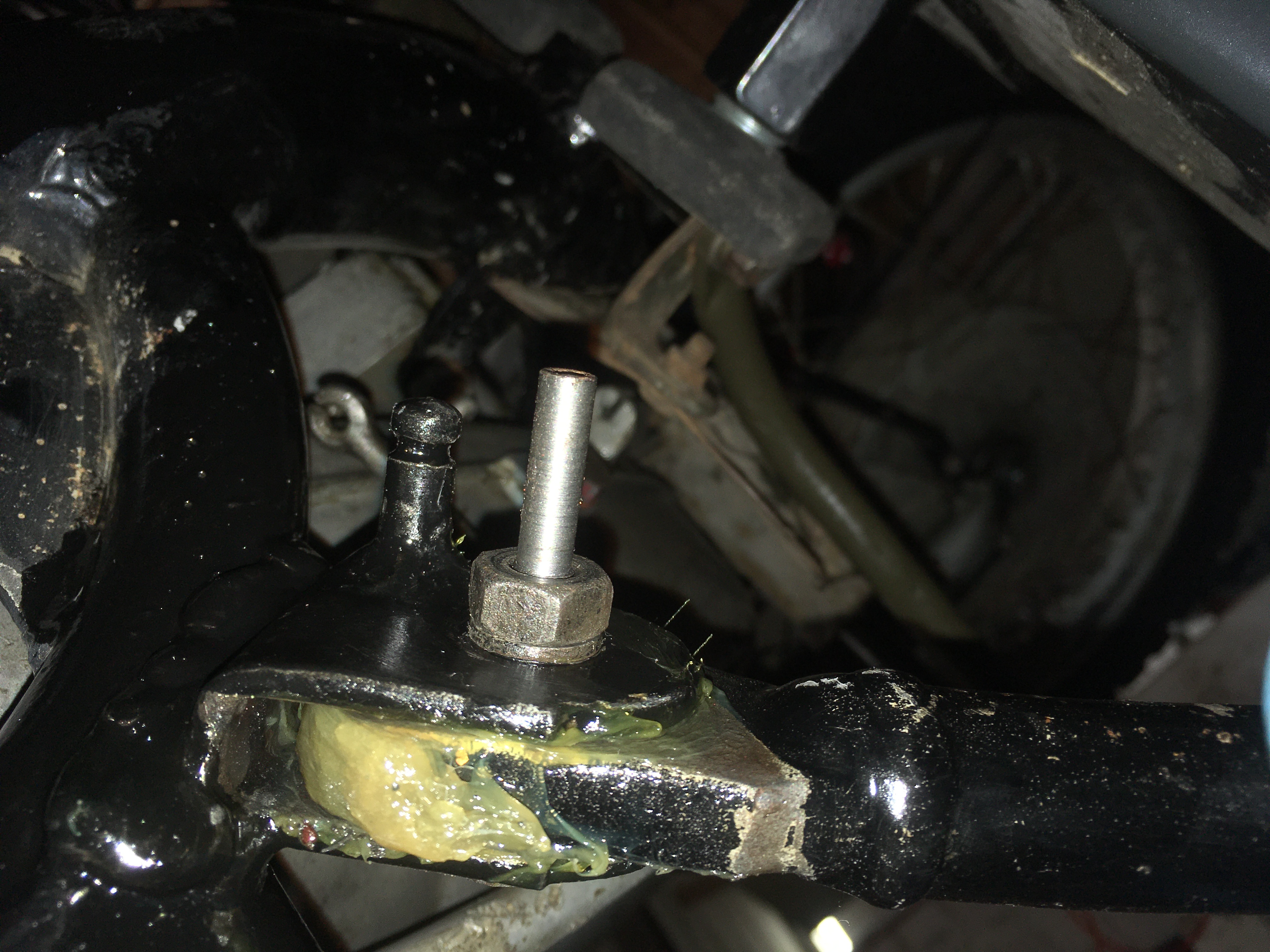

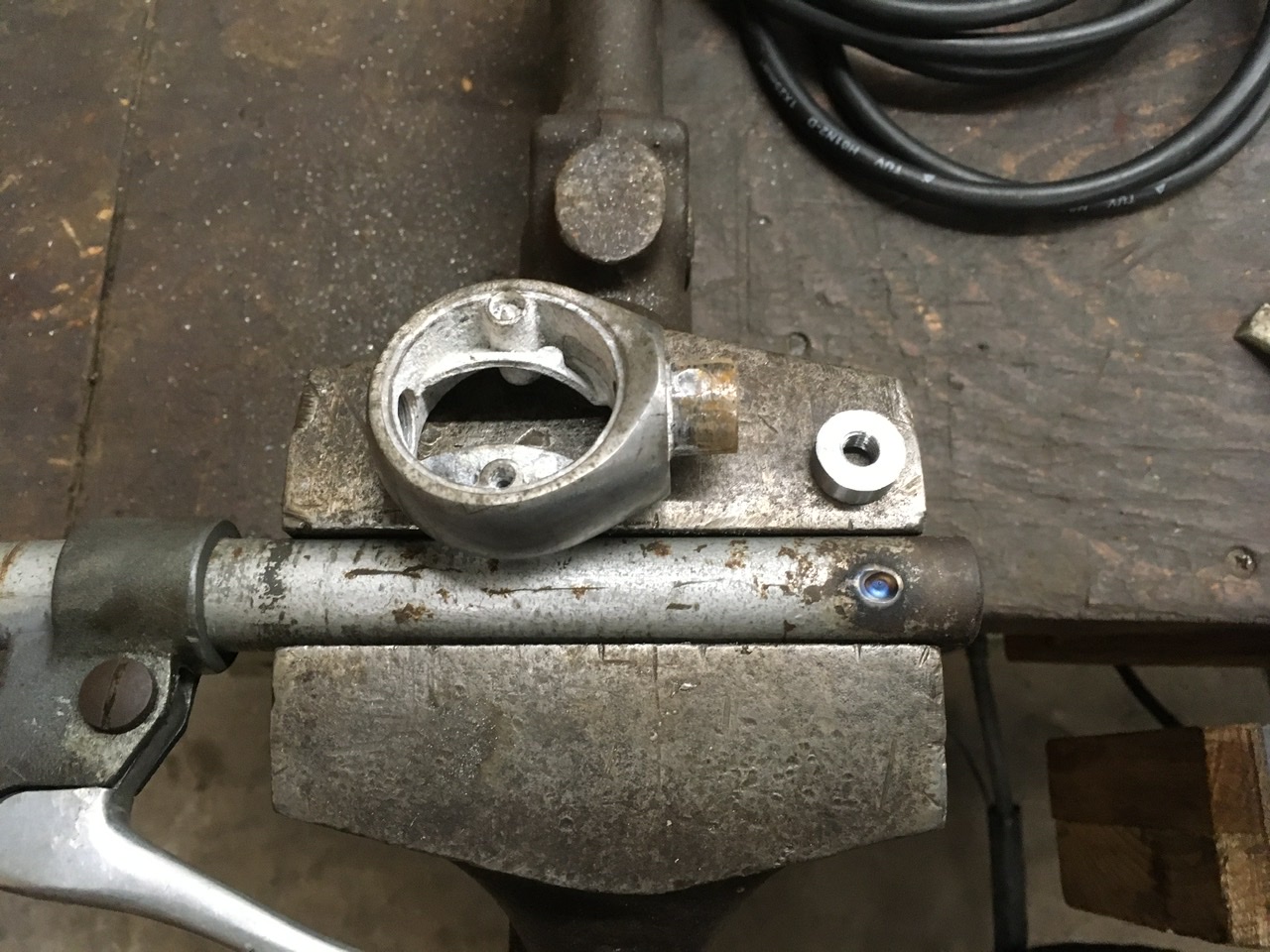

Ich habe grad angefangen, die Blinker in den Lenker zu montieren. Aber, schon beim Einziehen der Leitungen gescheitert- wo sollen die denn rauskommen? :oops:
An der oberen Gabelbrücke sind die Lenkerenden ja gar nicht offen…
Haben die Lenker für die Blinkerjahrgänge eine zusätzliche Bohrung im Lenker?
Beiträge: 2855
Re: Schrott or not?;-)
Beitrag von Günter » Mo 29. Nov 2021, 16:55

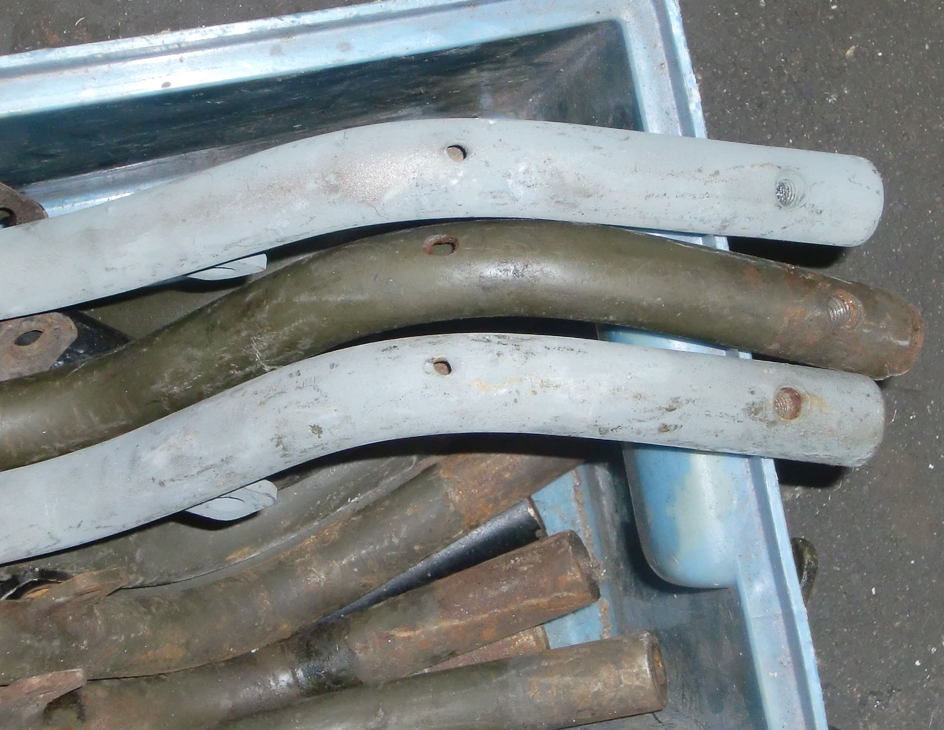

Hey Gunnar,
die frühen M 250 B hatten keine Blinker, die frühen Lenker keine Bohrungen für die Kabel.
Hier ein Bild, wo die Kabel raus kommen sollen.
Wenn der Lenker montiert ist zeigt die Bohrung nach unten.

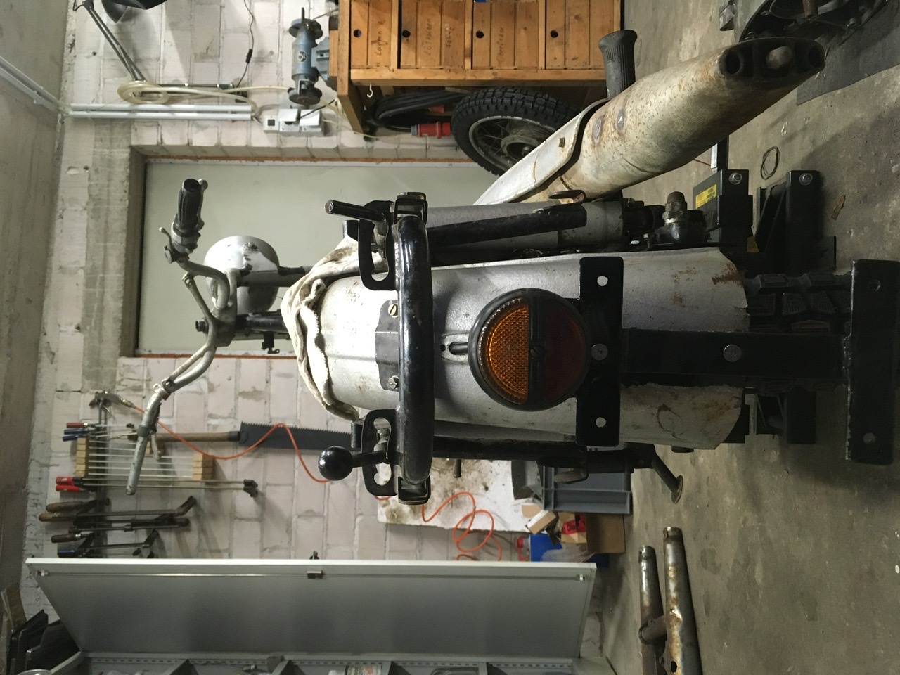

in die jungfreulichen, originalen Lenker ein Loch für die Leitungen bohren?
Eigentlich nicht mein Ding- aber da die Teile eh schon überlackiert sind, und es eh genug originale Teile gibt: scheiss drauf 8-)
Bei der Gelegenheit direkt noch Einschweißmuttern für die Blinker gedreht und angeschweißt :twisted:
Außerdem noch das neue Rücklicht samt Nummernschild-Halter angebaut und angeschlossen.
Leider sind die Feierabende zu kurz :roll:
Bilder anbei

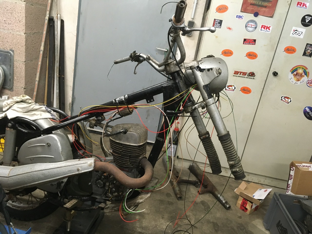

Eine Tachowelle habe ich mir selbst aus liegenden Teilen zusammengebaut: die Außenhülle von einer BMW R65, hier passt der Anschluss am Tacho. Die Seele von einer XS400, die Länge und Anschlüsse passen. Von der alten Maico-Welle war im Grunde nur der untere Anschluss noch brauchbar; die Reste der Hülle rausgefummelt und auf die gekürzte R65-Hülle gepresst.
Die Leitungen habe ich insgesamt erneuert, eine externe Zündspule hängt jetzt unter dem Tank. Im Grunde sind alle Anschlüsse, bis auf die am Regler/Zünd-Kontakt fertig. Lichtschalter, Blinkerschalter, Blinker, Rücklicht und Hupe, alles soweit dran. Bereits für 12V ausgelegt. Einen passenden Scheinwerfer H4 für den Lampenring besorgt und eingesetzt.
Eine neue Kette aufgezogen- 16er Ritzel vorn, hinten original- und den Kettenkasten ausgebeult. Ein Vorbesitzer hatte den für einen breiteren Reifen schmaler gemacht, so dass die Kette schliff…

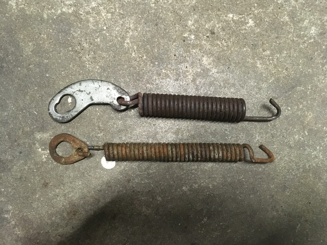

Den Seitenständer habe ich so umgebaut, dass er selbst einklappt. Dazu war ein kleines Umlenkblech mit kürzerer Feder und eine abgedrehte längere Schraube nötig.
Fortsetzung folgt…

Dazu schonmal ein paar Bilder:

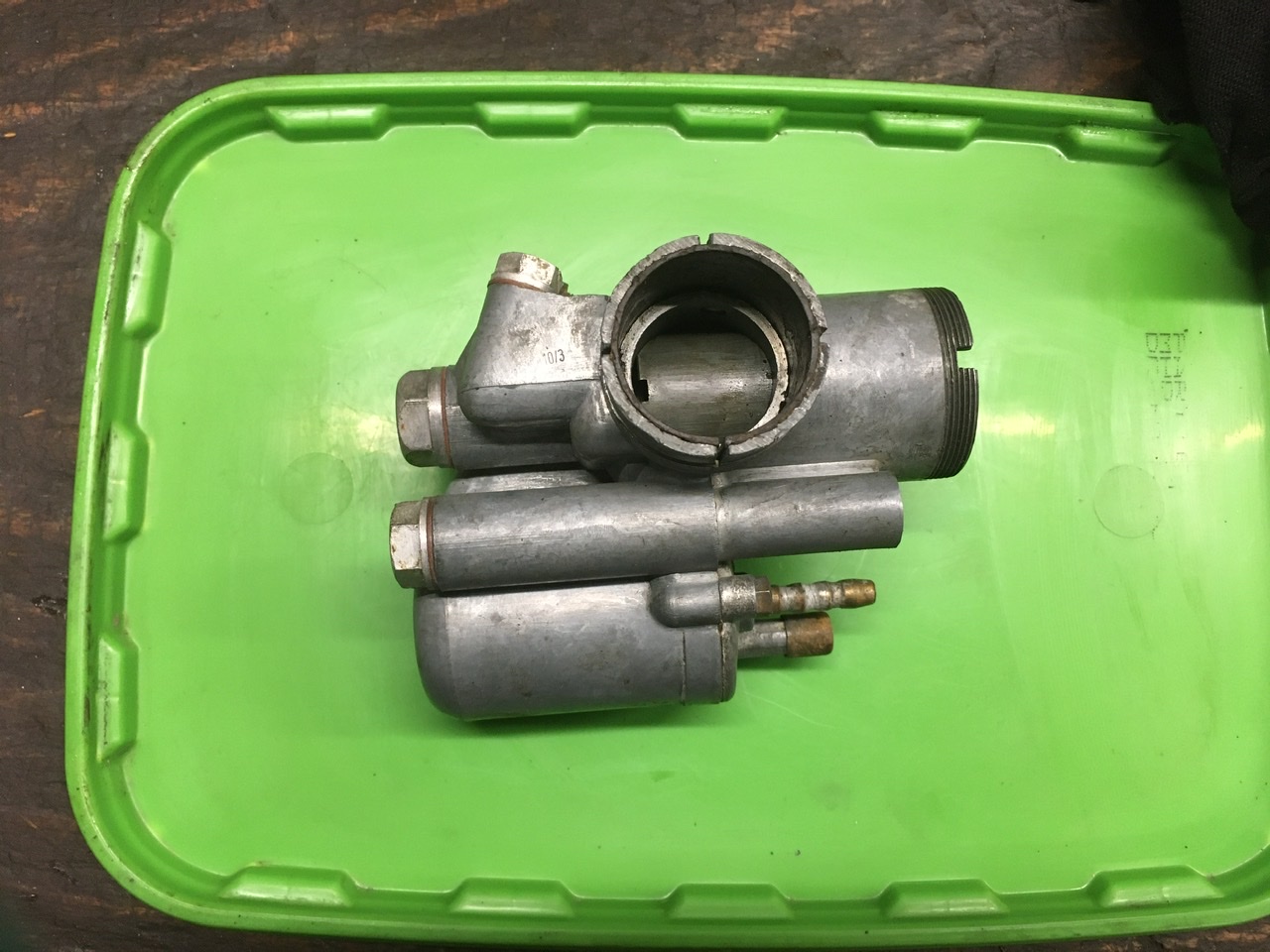

Obwohl ich mir zusätzlich einen „ultraschall-gereinigten“ Vergaser gekauft hatte, um mir die Arbeit zu sparen, habe ich vorhin meinen eigenen doch noch sauber gemacht und zerlegt. Der gekaufte sagt mir nicht so recht zu- ist nicht so sauber wie gehofft und naja irgendwie.
Die Teile liegen bereits im Reiniger, das verharzte Benzin wird sich morgen oder übermorgen gelöst haben.

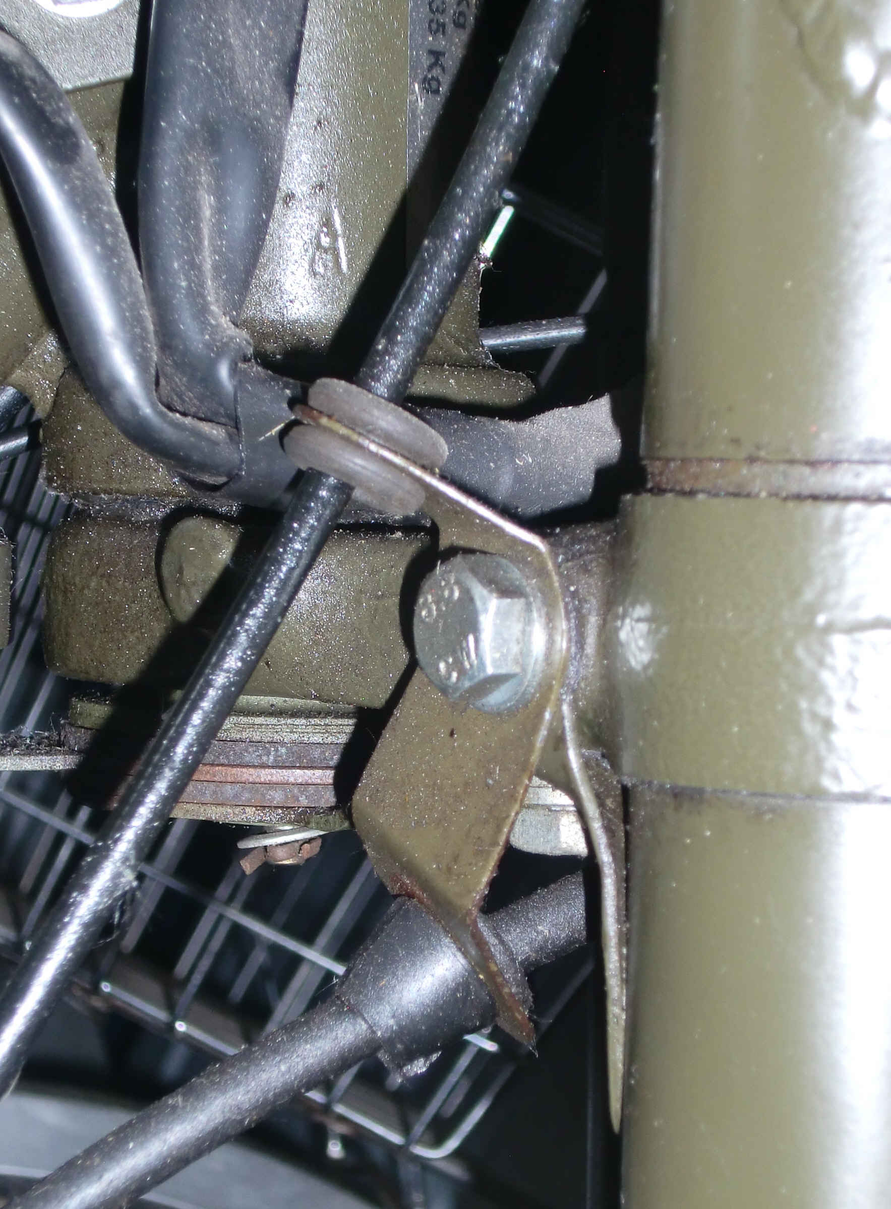

Dazu stellt sich mir die Frage, wie das Halteblech an der Tachowelle verbaut wird. Ich habe den Eindruck, dass dort ebenfalls der Bremszug durchgeführt wird?

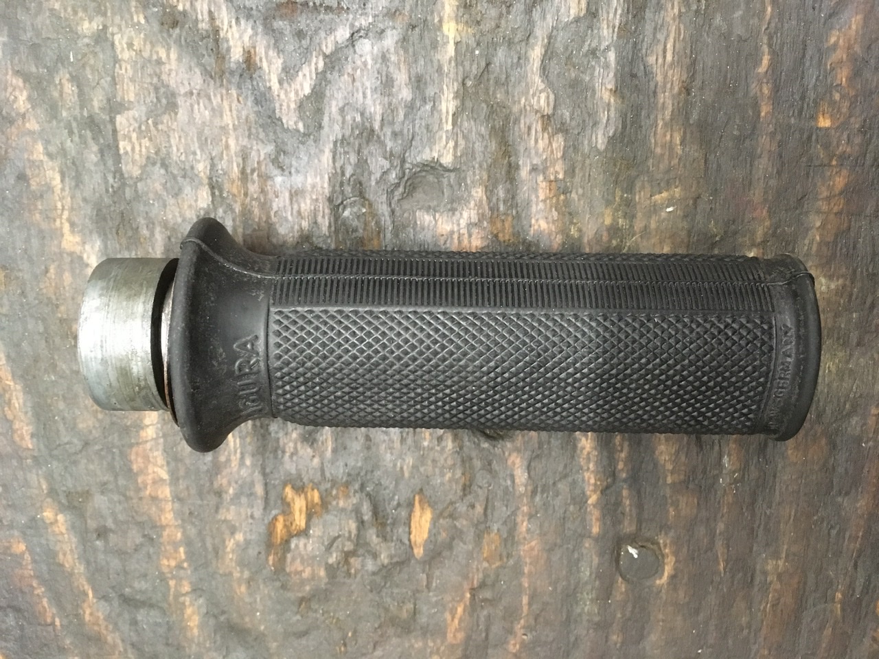

Ein wenig tricky war es, die neuen Griffgummis auf den Lenker/ Drehgriff zu bekommen, hat aber mit Wärme und Reifenflutschie hat’s geklappt.
Nunja, es geht voran :D
Beiträge: 2855
Beitrag von Günter » Sa 4. Dez 2021, 11:15
MaikOh hat geschrieben:
Fr 3. Dez 2021, 22:51
der Einfachhalt halber ein Foto davon Gruß Günter
