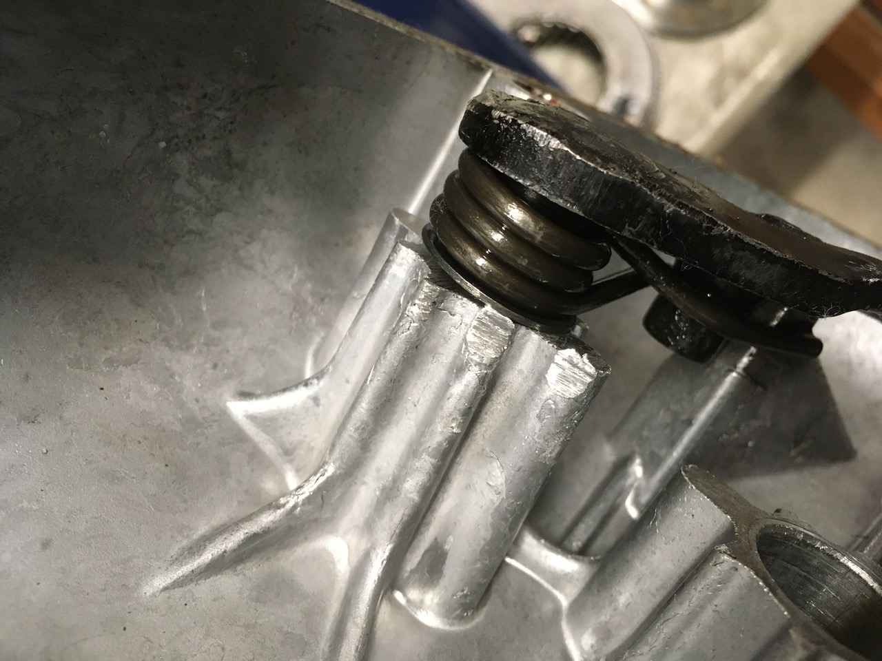

Foto: Getriebe und Kurbelwelle wieder montiert

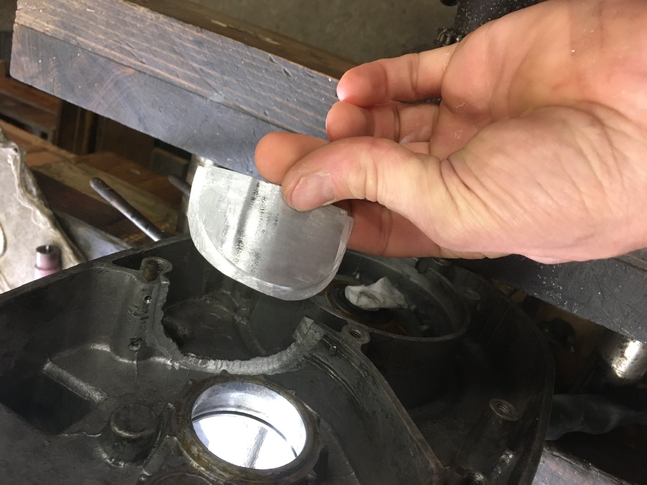

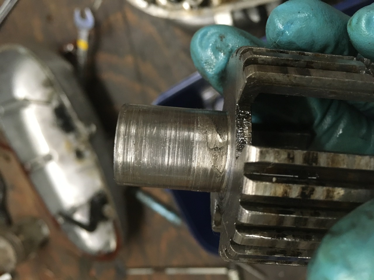

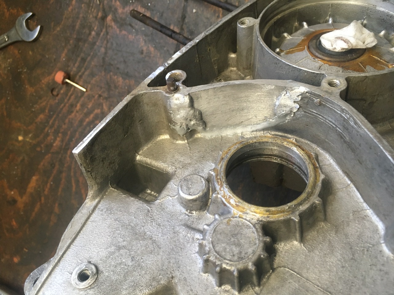

Eine abgesprungene Kette hatte offensichtlich das Gehäuse Richtung Lima zerstört. Hier habe ich ein passendes Aluteil eingeschweißt. Da man mit dem Brenner nicht bis unten kommt, ist es nur oben geschweißt, unten mit 2K Zeug abgedichtet; eine der Funktionen ist ja die „Reinhaltung“ der Lima.
Vielleicht nicht gut zu sehen; das Aluteil liegt auf einem angefrästen Absatz.

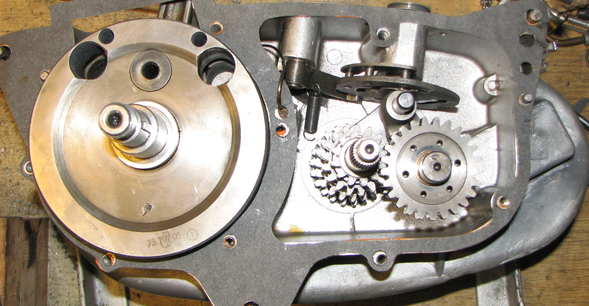

Das Getriebe, Schaltmechanismus und Schaftrad sehen ebenfalls noch gut aus. Die kleinen Lager und alle Simmerringe sind bereits getauscht.

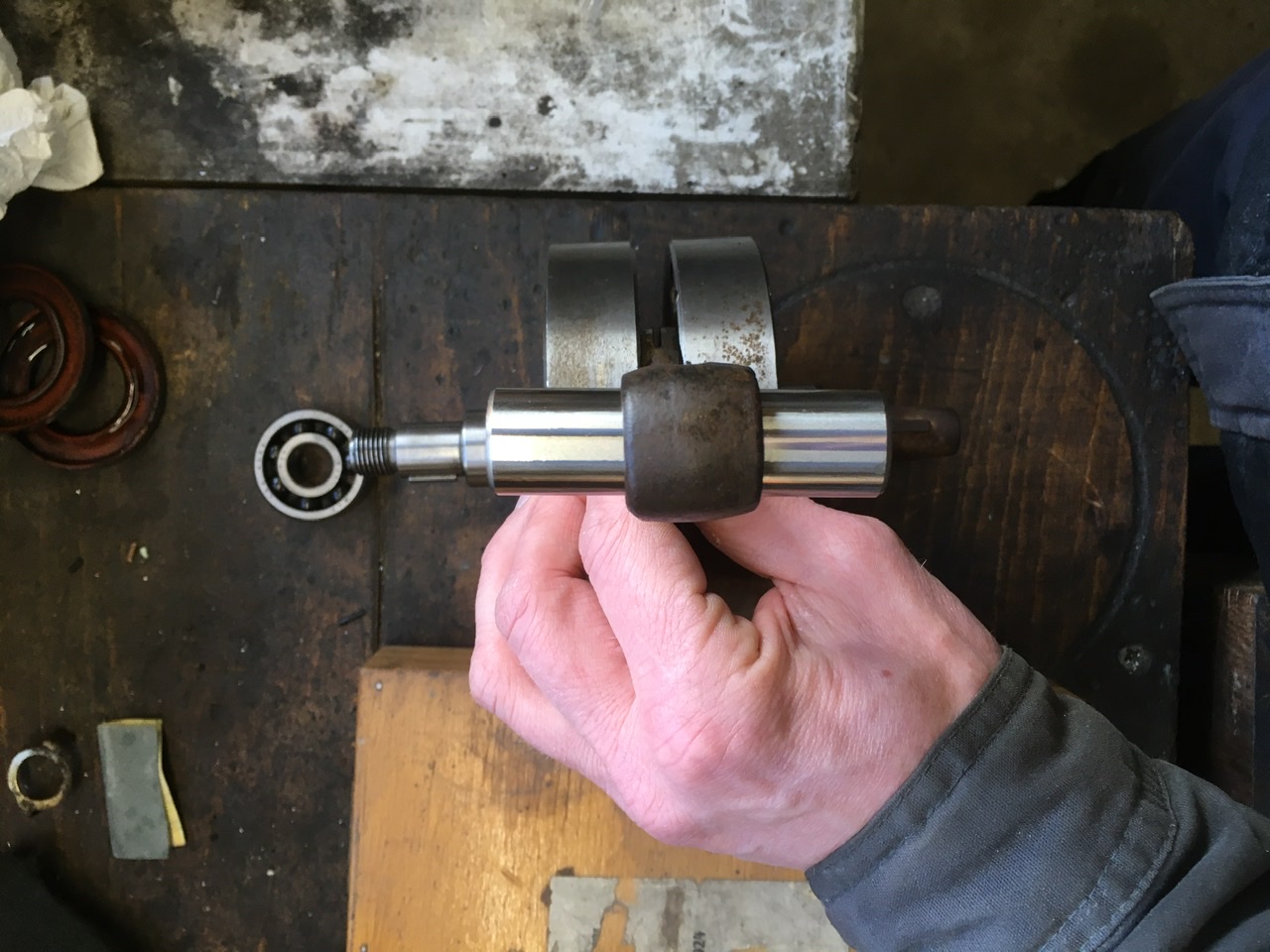

Die Lager und Dichtflächen der Kurbelwelle sind ebenfalls alle noch ordentlich, bis auf das obere Pleuelauge. Die Buchse ist total windschief gebohrt/gerieben.
Der original Kolbenbolzen ist total verrostet; der hier gezeigte Bolzen (von einer MZ?) hat ebenfalls 18mm, sitzt jedoch etwas locker und lässt sich seitlich kippeln. Die Buchse muss also eh neu, wird dann passend gerieben.
Der Bolzen ist etwas zu lang, den würde ich einfach einkürzen und verwenden wollen.
Buchse: ist die noch erhältlich, oder nehme man eine verfügbare und dreht sie außen passend?

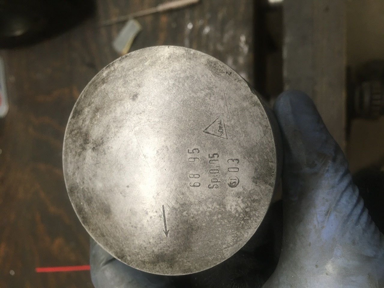

Kolben/Zylinder:

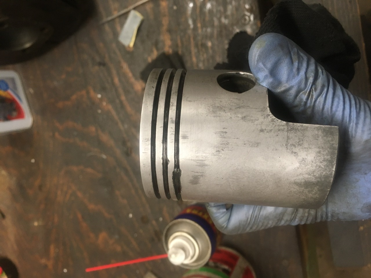

Zustand eher geht so. Nach dem Reinigen sieht der Kolben ganz ordentlich aus, zeigt jedoch einen fiesen Klemmer. Den habe ich frei Nach Hertweck mit der Feile fein abgenommen.
Den Zylinder einmal durchgehont, schaut brauchbar aus. Problem: Kolben ist vermutlich schon Endmaß (68,95)
Das Bolzenloch im Kolben ist sehr eng- der alte Bolzen ging nur unter starkem Erhitzen des Kolbens raus (steckte noch einseitig),
der vorhandene Bolzen lasst sich bei Garagen- kaltem Kolben nicht einsetzen. Passende Ahle ist vorhanden

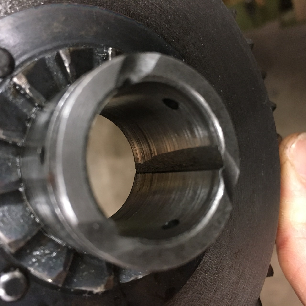

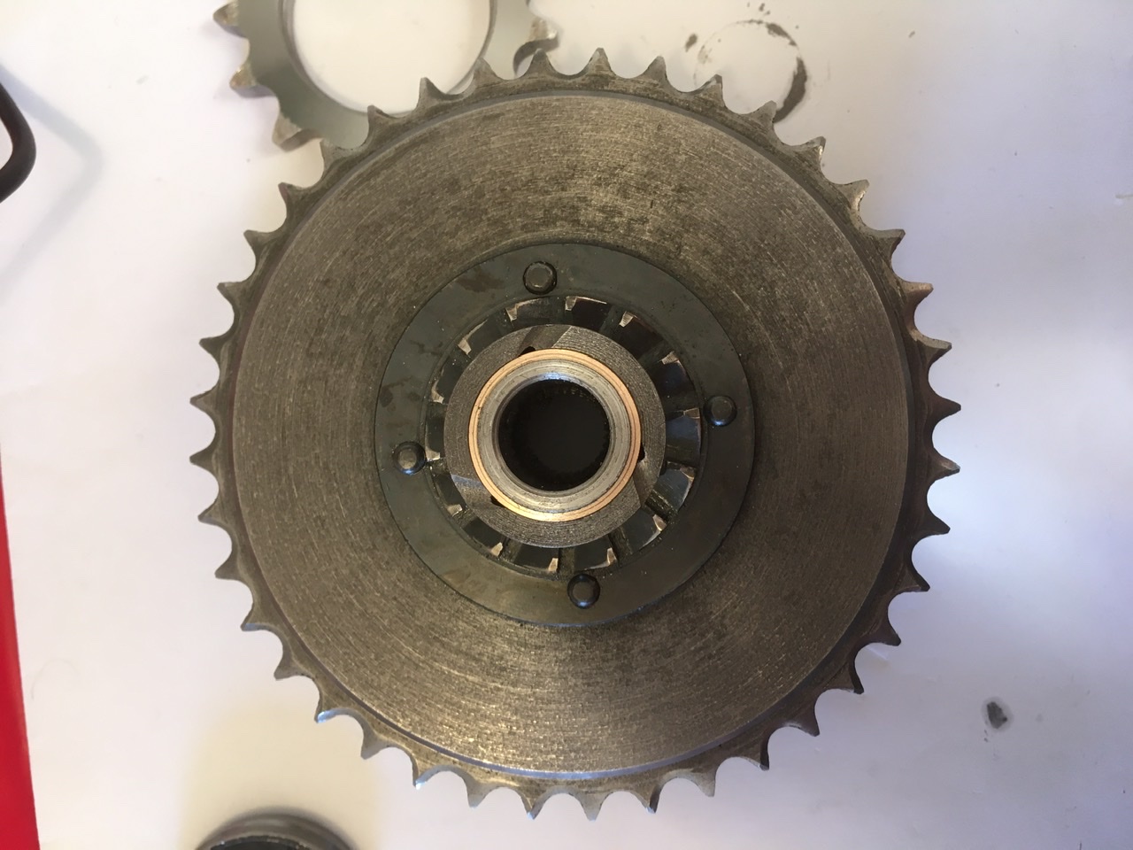

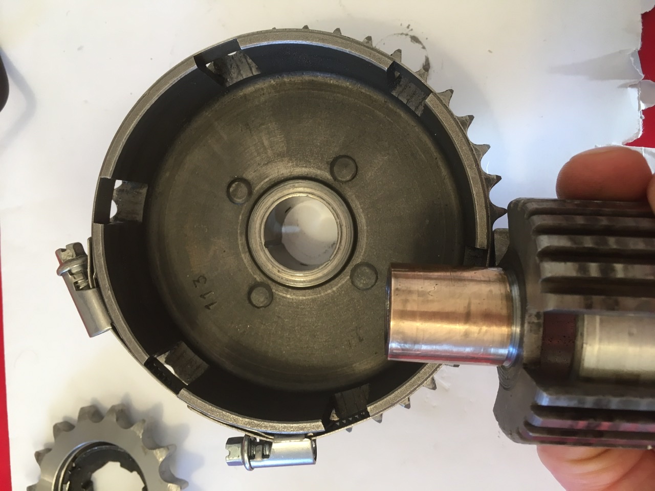

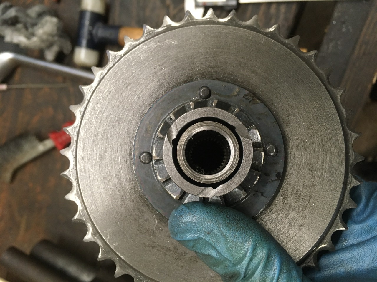

Ein anderes Sorgenkind ist die Kupplung.
Es fing schon bei der Demontage an, sie Stahl-Scheiben ließen sich nicht vom inneren Korb abziehen. Ein vor-Schrauber hat dabei wohl schon mit Gewalt gearbeitet, ein paar Zähne sind entsprechend verbogen. Bei den üblichen Verdächtigen konnte ich keine Stahlscheiben finden- sind die noch zu bekommen, wenn ja, in welcher Preisklasse?
Die Reibscheiben sehen soweit (erstmal) noch brauchbar aus.

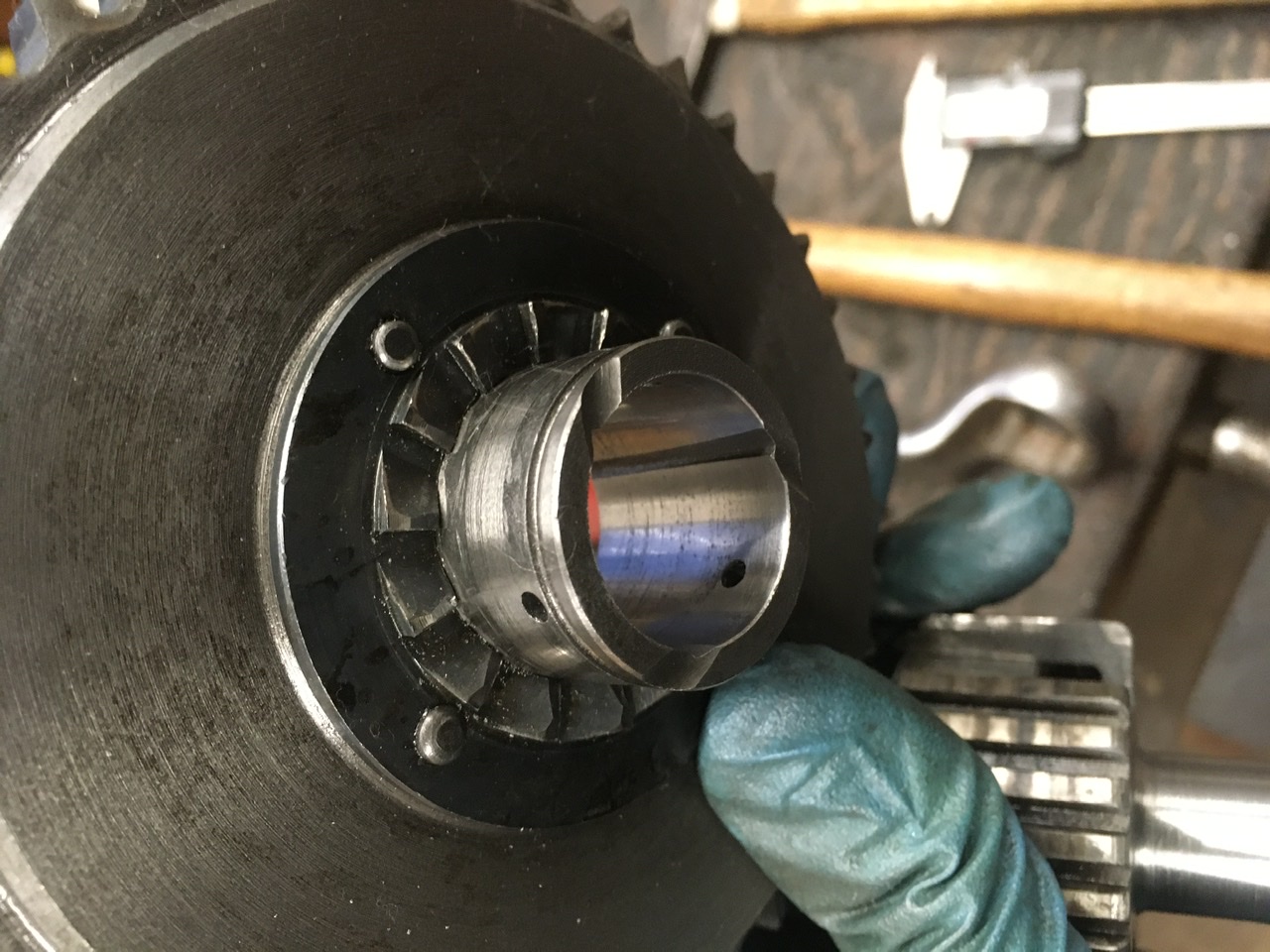

Weiterhin waren die Lager zwischen innerem und äußerem Kupplungskorb derart eingelaufen, dass die Primärkette durch die Taumelei bereits im Seitendeckel gefressen hatte.

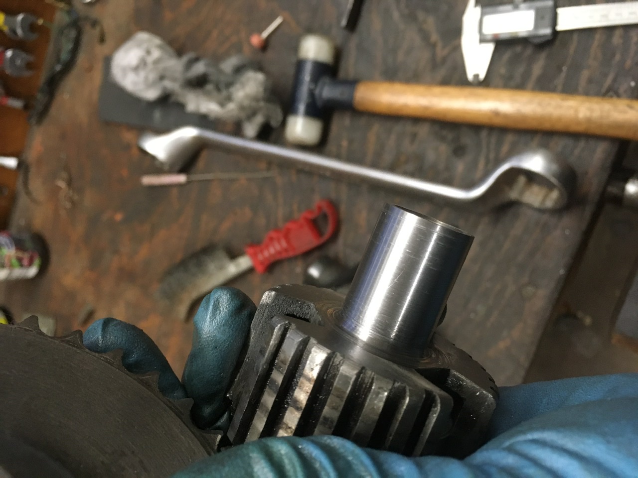

Der Plan: Eine Sinter-Bronze-Buchse als Gleitlager zwischen die beiden ab/ausgedrehten Teile.
Um die Teile überhaupt spannen zu können, also eine passende Buchse in den inneren Korb, und eine stabile Schelle um den äußeren.
Das hat soweit ganz ordentlich hingehauen.

Noch Bilder zur Kupplung

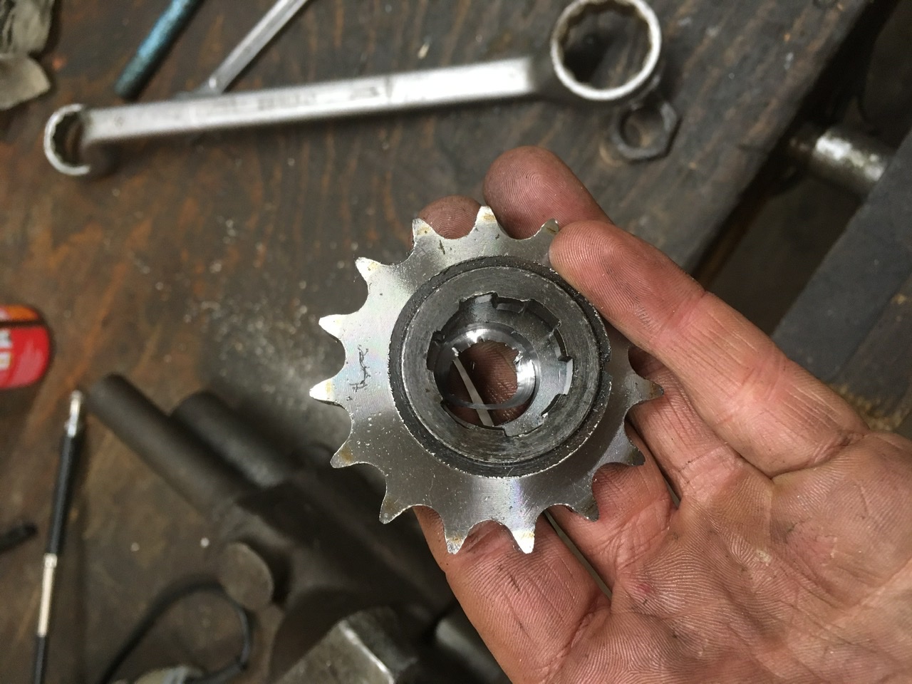

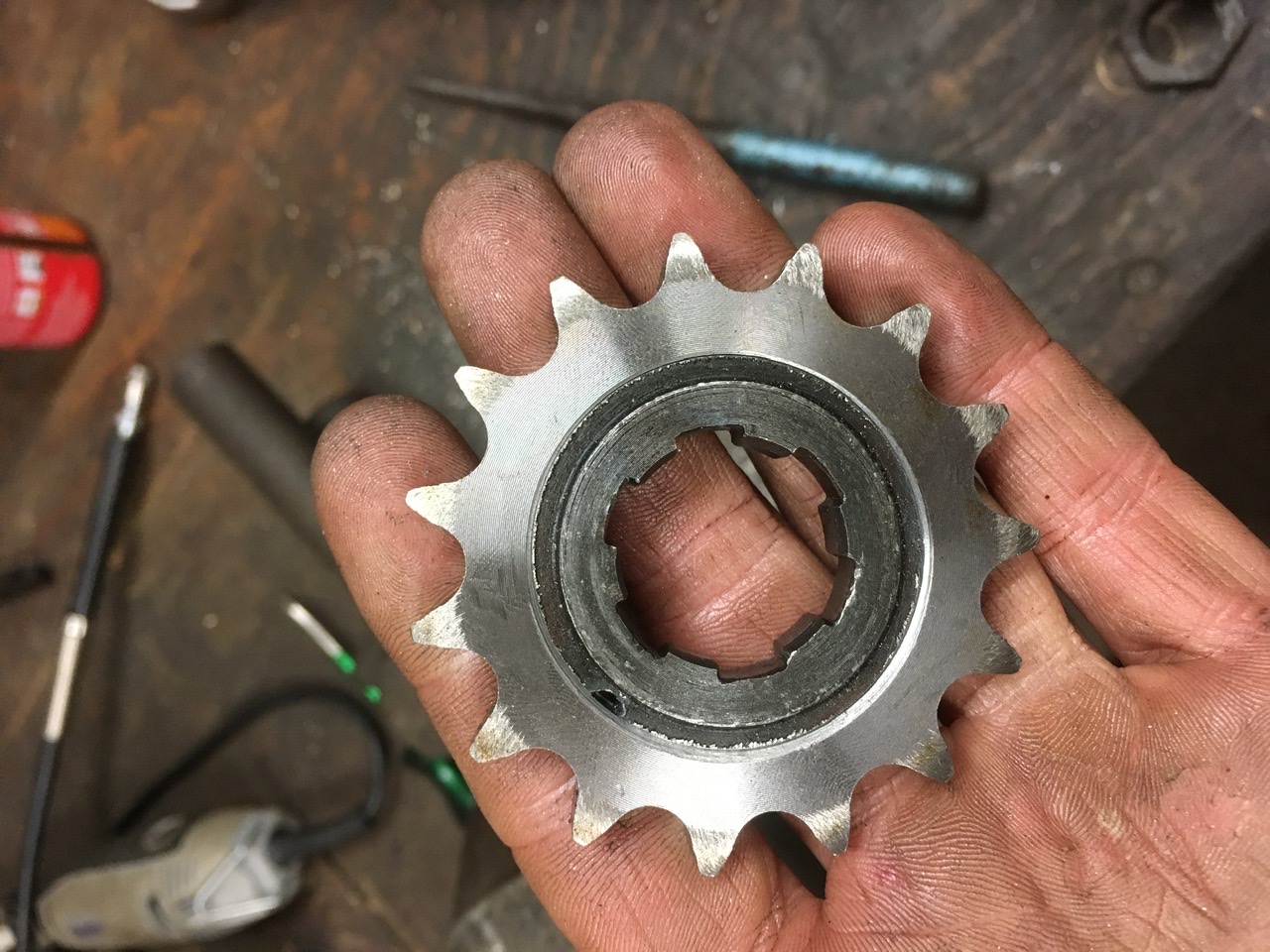

Und zu guter letzt noch mein Wunschritzel:

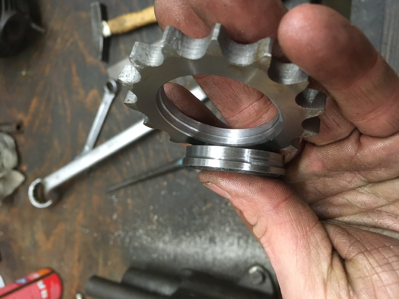

Da es scheinbar auf dem Markt nur 14er und 16er Ritzel gibt, habe ich mir mit den Lagern direkt noch einen passenden Rohling mitbestellt.
Ritzel abdrehen (das geht echt beschissen)
Und das neue ausdrehen. Jetzt noch anfasen und schweißen. Fertig ist das 15er Ritzel
Unter uns Pastorentöchtern: das ist eine aufwändige Sache; ich bin nur bis hier gekommen, weil es mich reizte. Solange es passende Teile zu kaufen gibt, ist das vorzuziehen.

das Fressen am linken Gehäusedeckel geschieht durch eine ausgezogene Primärkette, ist die Kette richtig lang fräst sie die Schauben die den Deckel halten durch.
die Buchse gibt es bei WW kann man aber auch aus RG 7 selber anfertigen.
