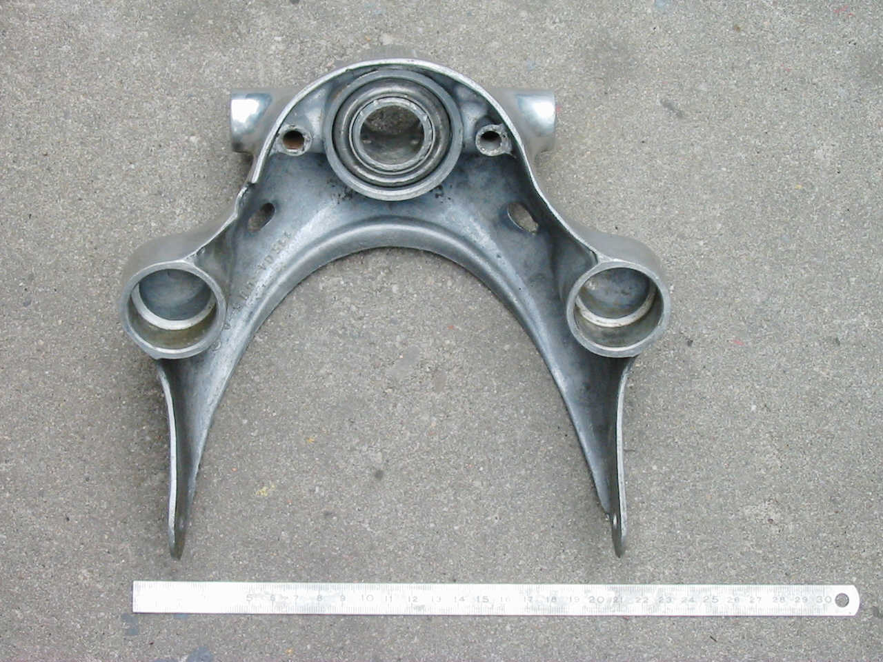

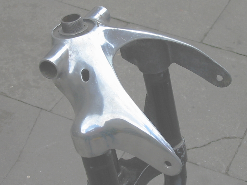

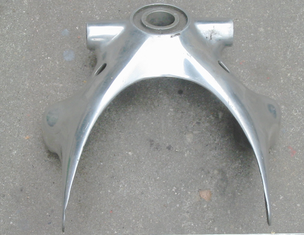

Re: Vorderradschwinge
Verfasst: Mo 12. Jul 2021, 11:23
WolfRichter hat geschrieben:
Mo 12. Jul 2021, 11:08
Kann man denn theoretisch die normale Gabelbrücke verwenden?
Nein, die Gabelbrücke ist sehr speziell, ein gegossenes Teil aus Alu das auch den Scheinwerfer hält.
Für den Sport wurden die beiden Halter oft abgeflext, die Halter kann man zur Not aus Alu rekonstruieren, anschweißen.
