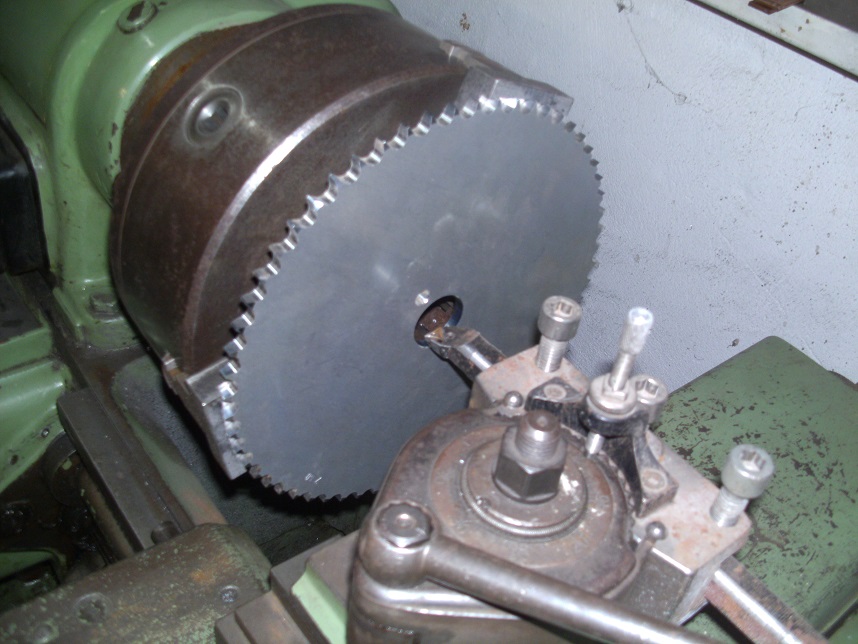

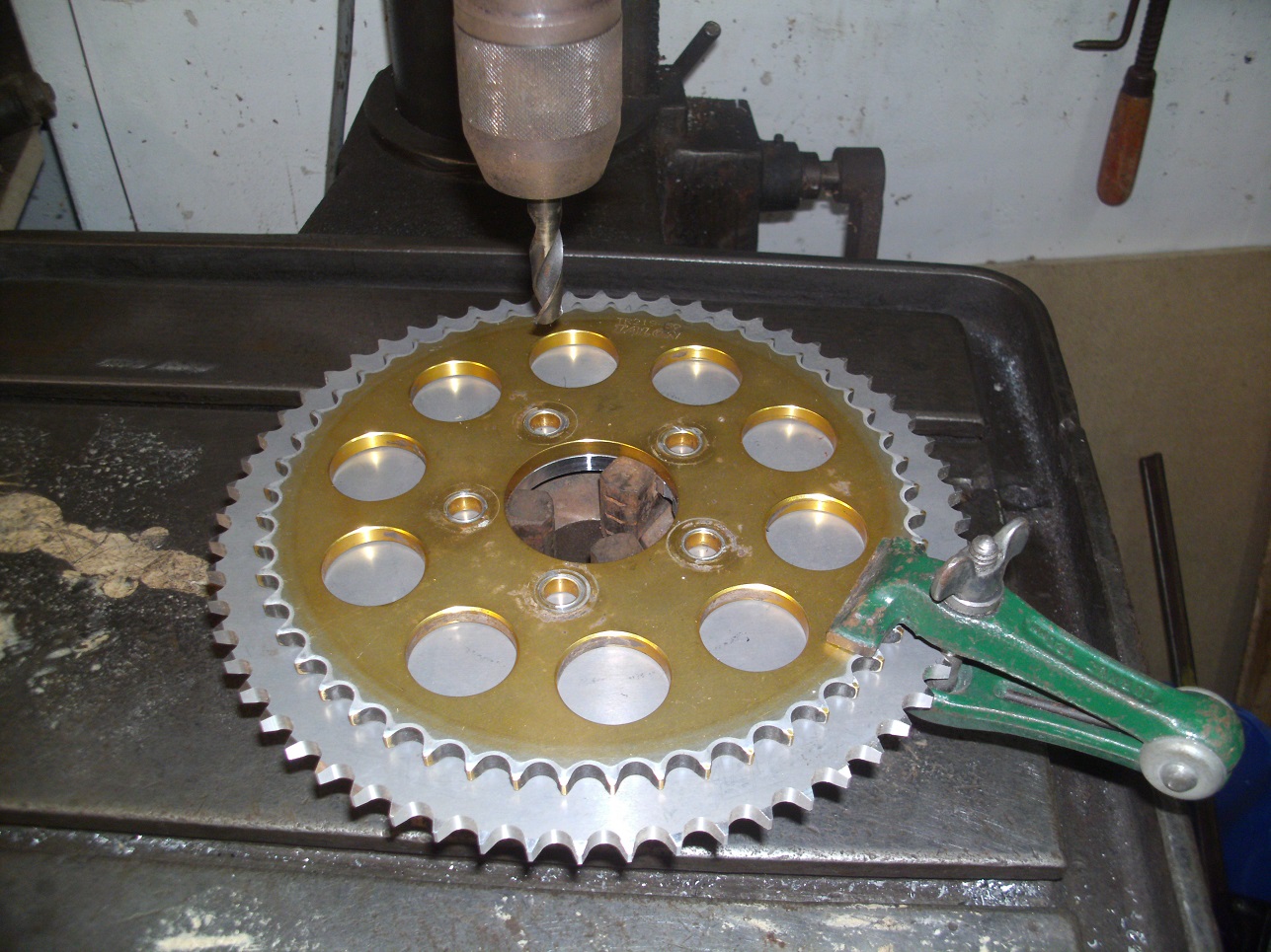

Hallo WolfRichter,
vom Gespannfahren habe ich keine Ahnung (meine Versuche endeten immer tragisch), aber ich habe schon oft große Kettenräder verbaut. Die Rohlinge kaufe ich bei md-motorradteile. Sitz ausdrehen, Löcher bohren fertig. Man muss Jemand kennen, der eine Drehbank und eine Bohrmaschine hat, wenn man das nicht selber machen kann.
Gruß Reinhard
Gruß Reinhard
