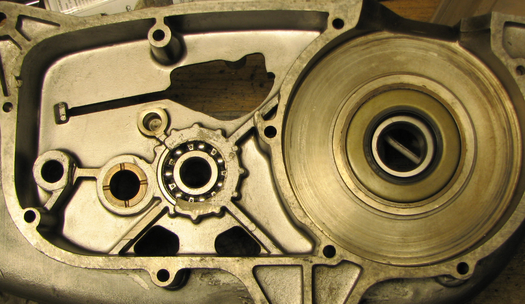

Nabend Thomas,
für mich hört sich das nach Nebenluft über die Kurbelwellensimmeringe an, das hatte ich schon öfter, macht der 250er Motor gern mal wenn die Simmeringe alt und undicht sind. Zum Wechseln der Siri mus der Motor einmal komplett auseinander. siehe Bild
Bei der 175ss sind die Druckverhältnisse anders, entsteht wahrscheinlich nicht so ein großes Vakuum im Kurbelgehäuse.
Wenn es mit der Nebenluft ganz schlimm wird kann man sogar den Zündschlüssel abziehen der Motor dreht trotzdem hoch.
Da hilft dann nur das Vorderrad vor eine Mauer Gang einlegen und Motor abwürgen.

danke für die Antwort, ich dachte immer das die Überarbeitung noch nicht so lange her ist. Dann werde ich wohl an den Motor ran gehen müssen. Wenn der Motor schon einmal auf ist, sollten sämtliche Dichtungen getauscht werden, oder?
Du hast sicherlich alles liegen.
Werde dann wohl wieder mehr die 175 SS nehmen. Leider wird sie auch ein wenig inkontinent, denke das darf sie auch nach ca. 30.000 Km.

hallo Thomas,
keine Ahnung wann der "Walter Ulbicht" den Motor geamcht hat.
Hattest du den nicht zwischendurch schon mal wieder offen?
Hast du da nicht die Siri neu gemacht?
Die Teile dafür habe ich, einmal der große Dichtsatz.
zur deiner 175ss: Ältere Damen werden schon mal etwas inkontinent, nach 30.000 muss man da wohl mal mal wieder ran.
