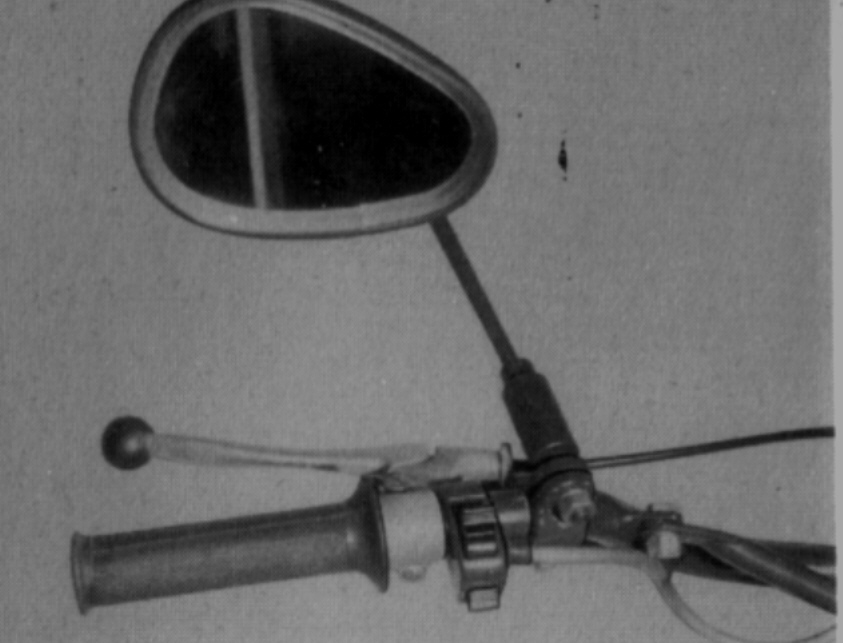

Ich hab mir den Spiegel vom Foto besorgt. Das sollte normal der orginale für die m250b sein oder? Jetzt meine Frage, welcher Spiegelhalter gehört dazu? Hat jemand eine Adresse, wo ich einen bekommen könnte? Zur Montage werde ich das Spiegelglas rausnehmen müssen, um die Fassung am Halter anzubringen oder? Vielleicht hat auch hier jemand einen Halter übrig. Über Detailfotos oder Tipps würde ich mich freuen.

Ich habe aktuell den runden Spiegel der Hercules dran bzgl. TÜV. Die Fassung des Spiegels ist schwarz und aus Kunststoff.
Dann hab ich aber auf alten Fotos aus dem Netz gesehen, dass der Spiegel, von dem ich auch vorher ein Bild hochgeladen habe, verbaut war.
Im Anhang ein Ausschnitt davon.Daher stellte sich mir eben die Frage, welcher ist nun orginal verbaut gewesen, als die Maicos zur Truppe kamen?

So sah das original aus, der Spiegel hatte einen 7mm Stab und ovalen Kopf.
Der Halter der Hercules ist Idendisch hat aber einen 10er Stab
Man kann einen ovalen Spiegel aus dem Zubehör (Bumm) nehmen, und den Halter der Hercules ändern dann kommt man dem Original sehr nahe.

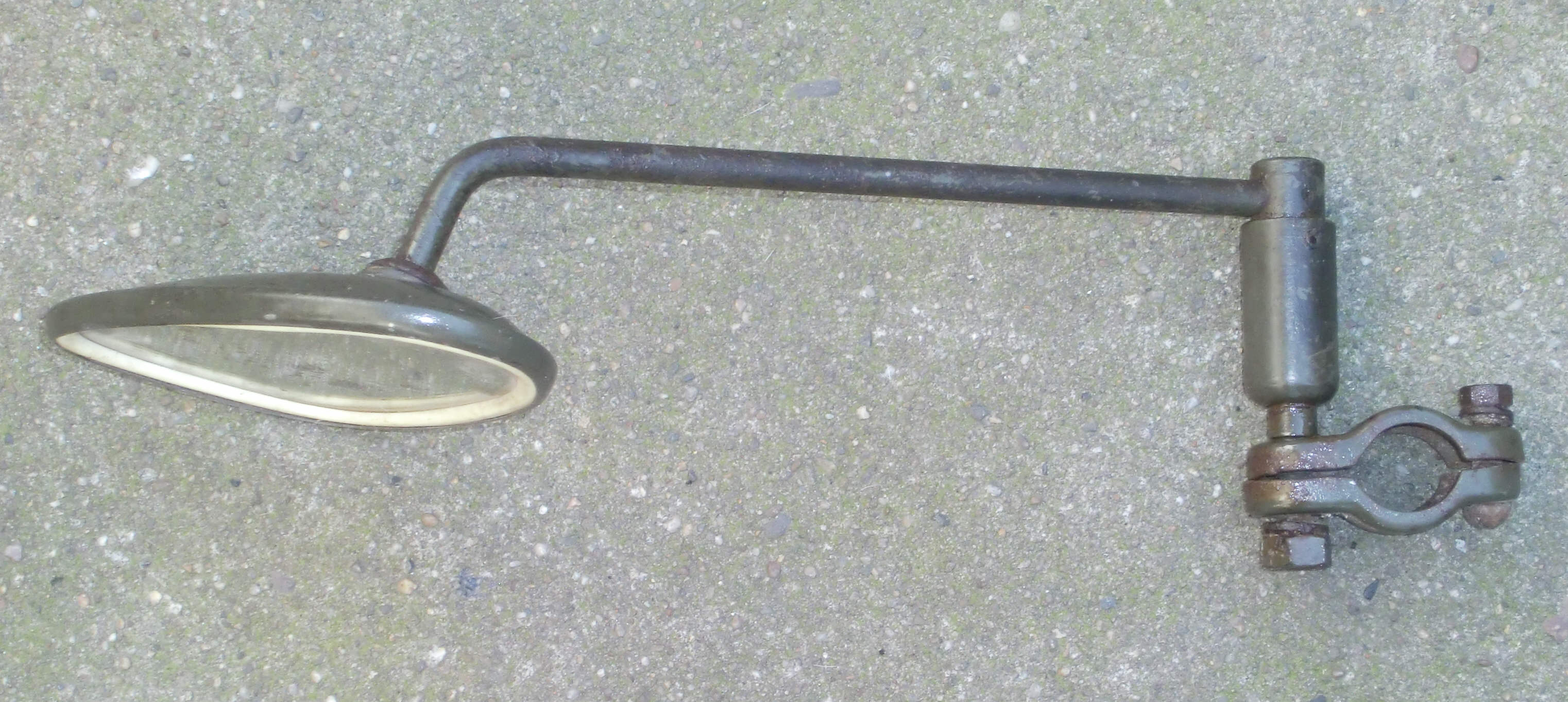

Halter von der Hercules habe ich da, muss man sich eine Hülse 10 auf 7 drehen, dann passt der Spiegel der Maico oder Bumm Spiegel.

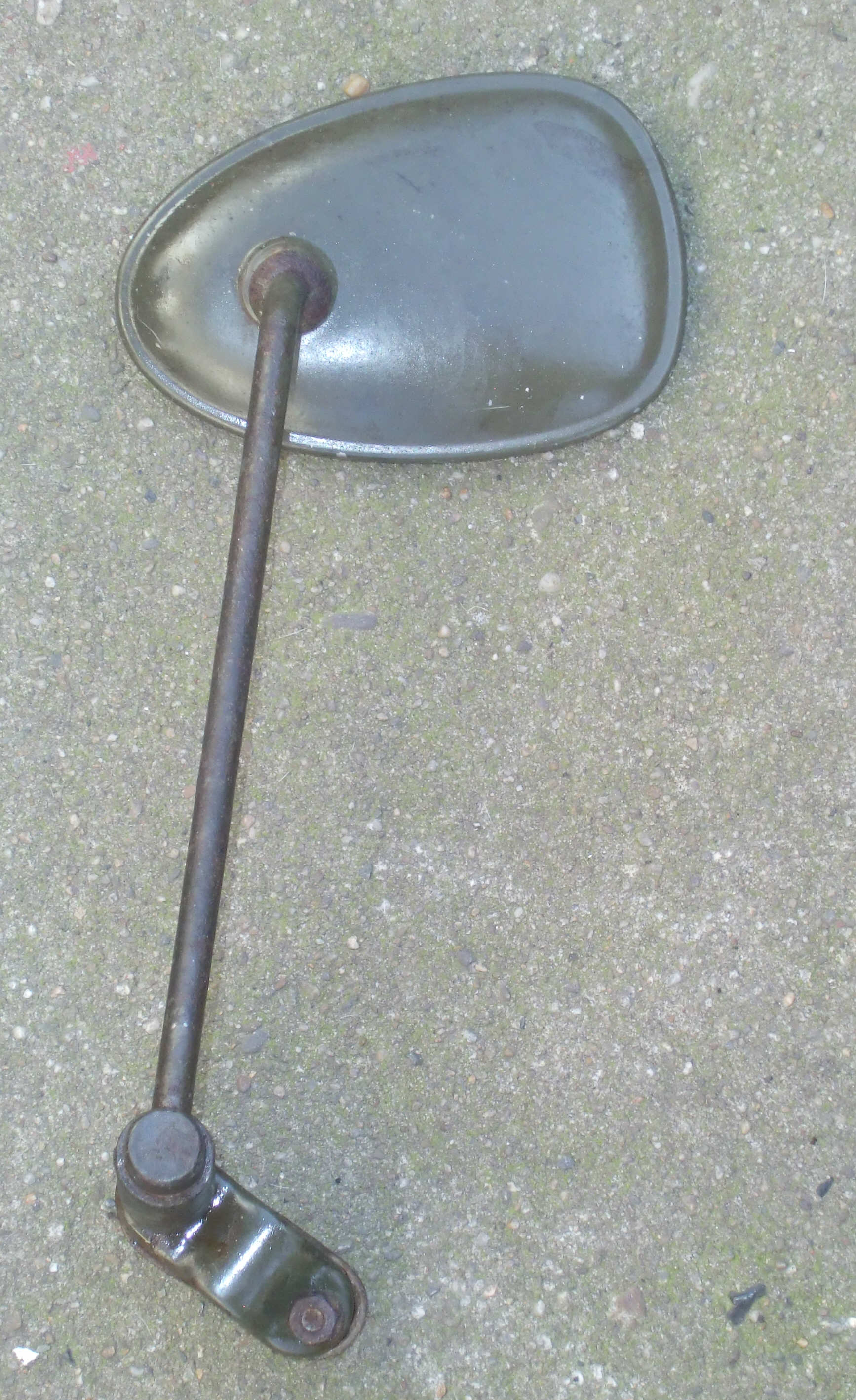

Vom original Spiegel die 7er Stange ist ca. 200 mm lg. dann 30mm lg. gekröpft ca. 75Grad.

hier Bilder vom Original Spiegel , das ist mein Einziger
