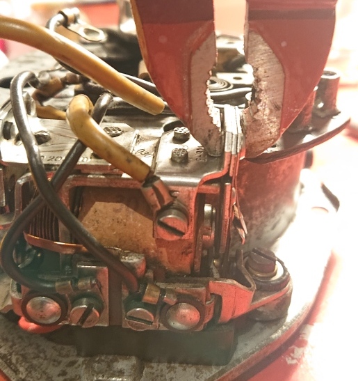

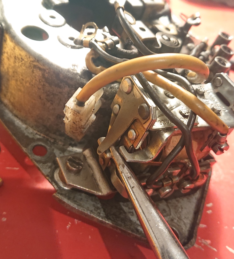

So, hab jetzt mal durch Verbiegen der Winkel, die die starken Blattfedern aufnehmen (Grobeinstellung), sowie durch Verbiegen der kleinen "Nupsis" unter den äußeren (weicheren) Blattfedern (Feineinstellung) die geforderten Werte eingestellt.
Schwankt von Messung zu Messung ziemlich und war natürlich nach dem Einbau auf der Grundplatte wieder alles hin, aber jetzt hab ich's halbwegs.
Das ganze prüfe ich dann nochmal wenn's eingebaut ist und die Möhre läuft.
Grobeinstellung am Regelkontakt
Feineinstellung am Rückstromkontakt
