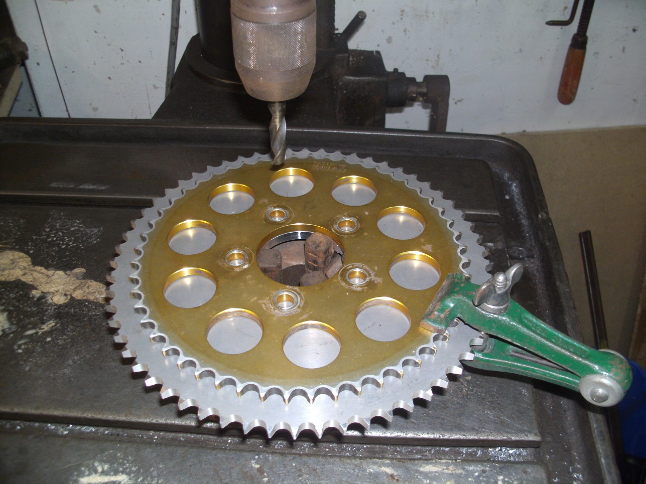

Kettenräder kaufe ich immer als Alu-Rohling im einschlägigen Versandhandel. Sitz ausdrehen, Schraubenlöcher bohren (dafür dient das alte Rad als Schablone), fertig.
Gruß Reinhard
