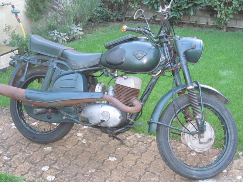

Aktuell habe ich zwei Maico 250B
Nr.1
BW Maico
ist soweit zusammengebaut und vom Vorbesitzer schon mit vielen Neuteilen neu aufgebaut worden.
Lediglich am Motor hat er nichts gemacht.
Motor lief vor ein paar tagen im Stand.
Seither habe ich aber keinen Zündfunken mehr.
Zündung "Ein" geht auch nur noch wenn ich den Schlüssel drehe und das Licht an ist (Schlüssel hält ohne Licht nicht mehr in der Platine. Auch nicht mit einem Gummi).
Wo ich bei der Zündung was genau messen muss ist mir jedoch nicht bekannt.
Strom vom Zündschloss liegt an.
Mehr weiß ich nicht.
Kupplung trennt nicht, soll sich ja aber so wie ich gelesen habe nach der ersten Fahrt meist von selbst erledigen.
Bremse hinten hat einen sehr sehr langen Weg. Kann in dem Zustand nicht betätigt werden wenn ich auf der Maschine sitze.
Muss ich wohl mal am Zug einstellen oder kontrollieren ob der Zug überhaupt der richtige ist.
Bei dieser Maschine bin ich am überlegen den Motor noch auszubauen und zu überholen/überholen lassen.
Wobei der Vorbesitzer zu Anfang der Restauration wohl "die Dichtungen am Motor getauscht hat und der Rest noch gut aussah" was auch immer darunter zu verstehen ist.

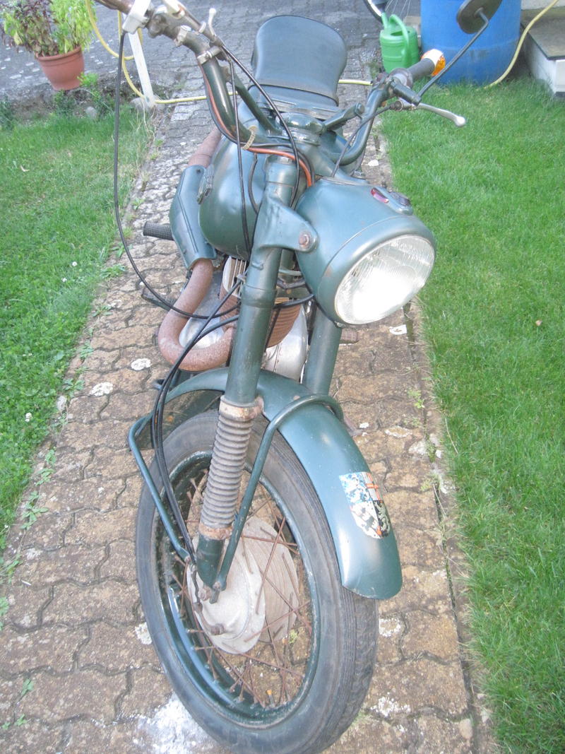

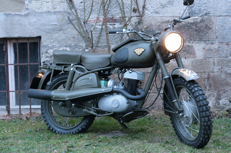

Nr.2
Polizei Saarland Maico
Ist eine Saarlandmaschine und komplett zerlegt.
Habe ich in diesem Zustand gekauft und soll mit seiner jetzigen original Patina erhalten bleiben.
Soll heißen Teile reinigen und im jetzigen Zustand wieder zusammen bauen.
Hier würde ich den Kabelbaum erneuern
Ebenso alle relevanten Lager und Dämpfer.
Welche wären das alles?
Lenkkopflager
Kugellager der Achsen?
Gummis der Hinterradschwinge
Tankgummis
Dämpfer hinten neu?
Federgabel vorne überholen? Wie?
Zum Antrieb:
Kette und Primärkette neu machen?
Kupplung neu machen?
Motor neu aufbauen?
Zündanlage soll hier original bleiben!
(Ja, die Maschine ist von einem Forumsmitglied)
BW
Maico Matze 3.jpg (112.62 KiB) 7041 mal betrachtet
BW (aktueller Zustand)
Saarland
Saarland Maico 3.jpg (102.67 KiB) 7041 mal betrachtet
Saarland (so sah Sie wohl mal aus)
Saarland Maico 4.jpg (180.8 KiB) 7041 mal betrachtet

Gratuliere. Der Motor ist vergleichsweise einfach. Geht leicht auseinander und zusammen. Einen Lamellenschlüssel für die Kupplung brauchst du zum Öffnen. Die Kupplung braucht von Zeit zu Zeit mindestens eine kleine Überarbeitung. Dazu findest du hier im Forum Beiträge. Unbedingt lesen. Die originale Zündanlage läuft eigendlich gut. Würde ich persönlich nicht umbauen. Was du natürlich brauchst sind die technischen Unterlagen. Reperaturanleitung Ersatzteilliste Betriebsanleitung. Teile hätte ich noch diverse falls du was brauchst und noch viel mehr Teile und dazu auch das Gesamtwissen hat Günter. Hier bist du auf jeden Fall richtig. Gruß Nico
