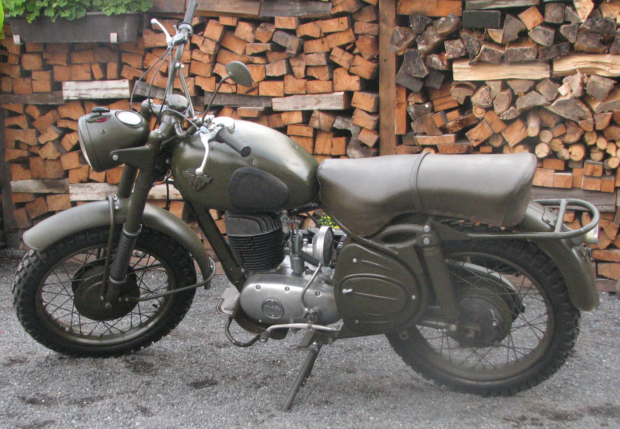

Die M 250 B ist wieder an einem Stück, jetzt folgt die Wiederinbetriebnahme.
Um so mehr am Motor erneuert wurde um so stärker wehrt sich der Motor wieder zu laufen. Da muss man maches Mal länger dran üben!
Bis der Motor einmal durchgewärmt wurde sich alle Lager und Wellen gesetzt haben ist alles noch etwas schwergängig. Auch die Kompression ist nicht sofort verhanden, es dauert bis sich die neuen Kolbenringe auf den Zylinder eingeschliffen haben. Je nach Werkstoff der Kolbenringe und Zustand des Zylinders steigt die Kompression innerhalb der nächsten 20-100km. Gruß Günter

Mensch Günter, die ist ja fast schöner als neu!
Hast Du keine Koffer gefunden, die dem Moped noch gerecht werden, oder warum ist der Packtaschenhalter so abgespeckt?
Für mich zählen die tollen Koffer immer zu den Vorteilen einer Maico.
Gruß Reinhard

Kobold hat geschrieben:
So 6. Sep 2020, 17:30
Das mit den abgeschnittenen Kofferhaltern war schon so und soll so bleiben. Es war an der Maschine schon so reichlich zu tun, vieles war stark verschlissen oder verbastelt.

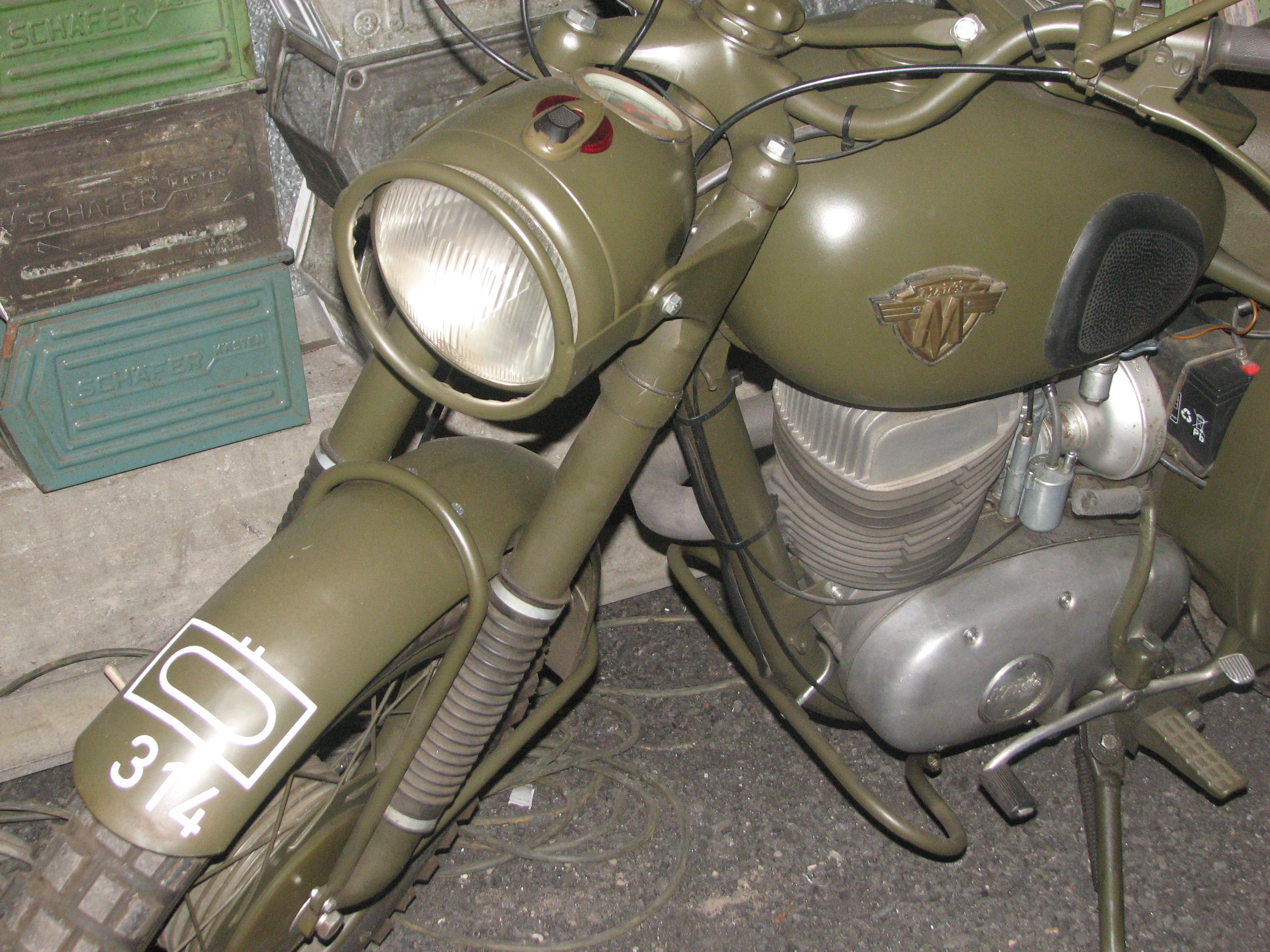

Hier mal meine, die ich im letzten Jahr restauriert habe.
