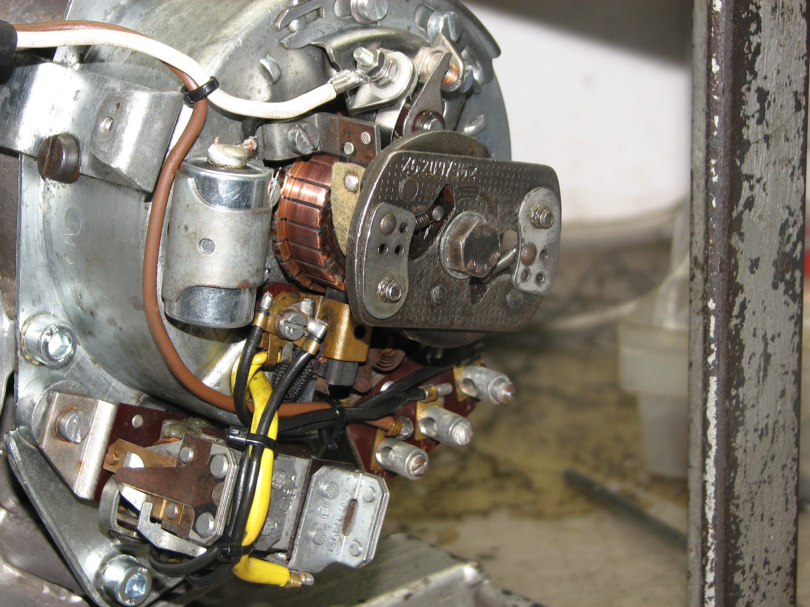

hier mal Bilder Umbau der Lichtmaschine auf externe Zündspule.
Kabel weiß Klemme 1, braun Klemme 15. Gruß Günter

Sieht gut aus.
Ich habe bei mir die alte Spule drin gelassen und die externe unter den Tank verschraubt. "Falls mal was is" :lol:

Ist der Kondensator da noch angeschlossen?
Müsste ja (original) an Klemme 1 sein.

Hallo Jens,
ja der Kondensator, der Unterbrecherkontakt und die Zündspule sind verbunden Klemme 1.
Auf dem Foto wird das Kabel nur von dem weißen Kabel verdeckt.
