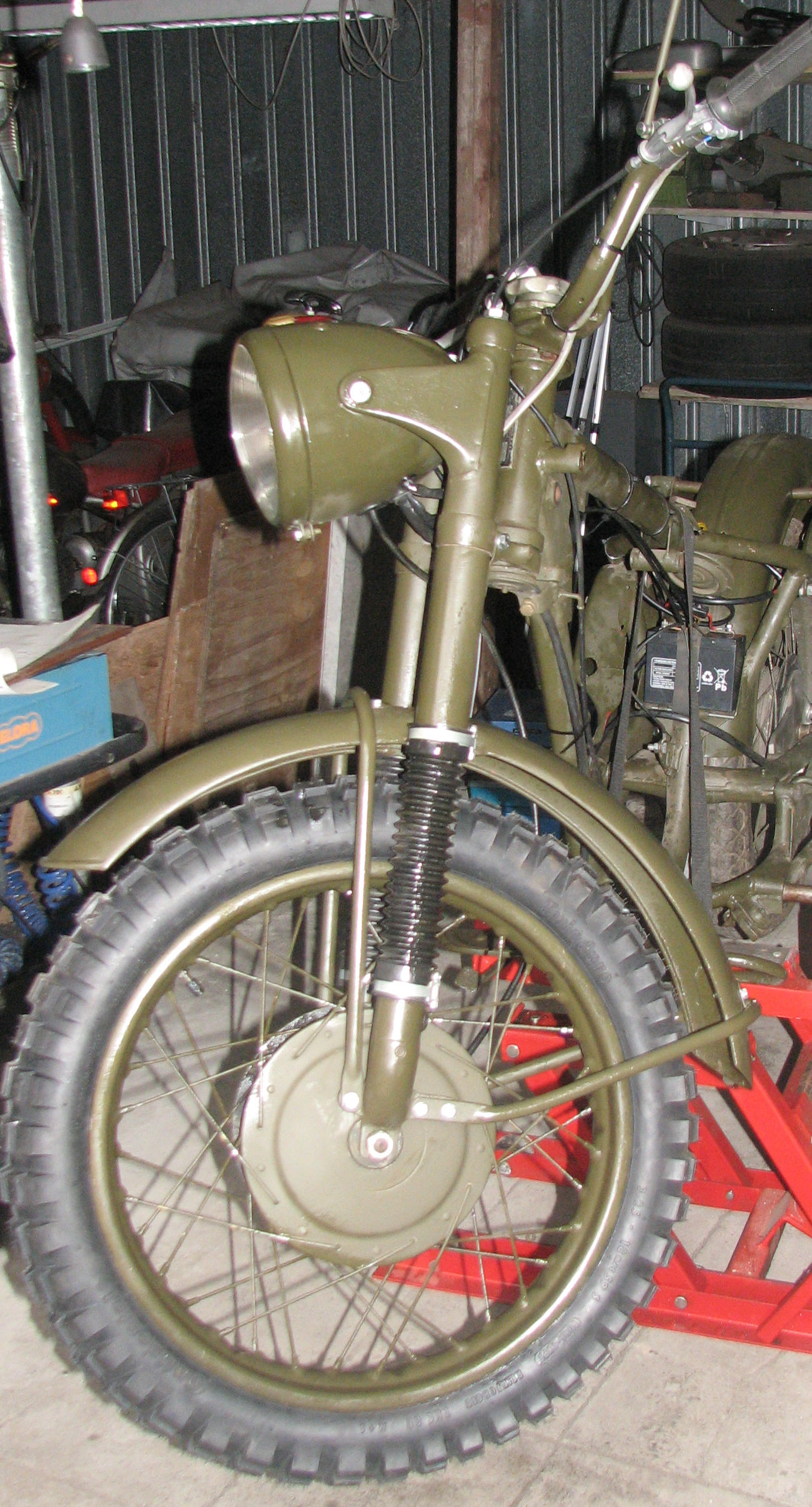

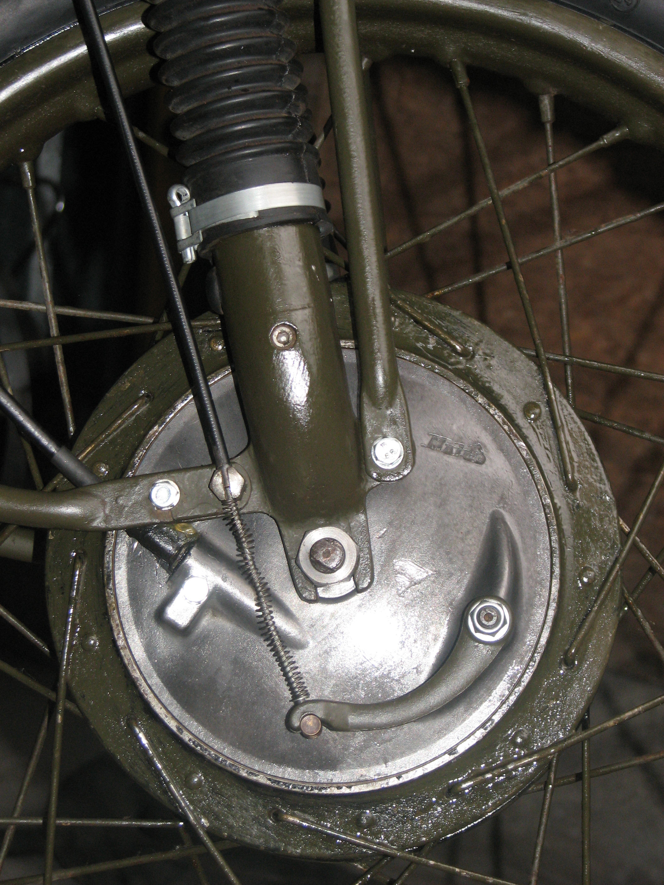

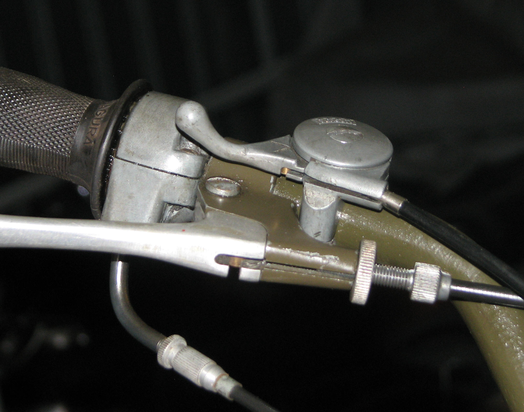

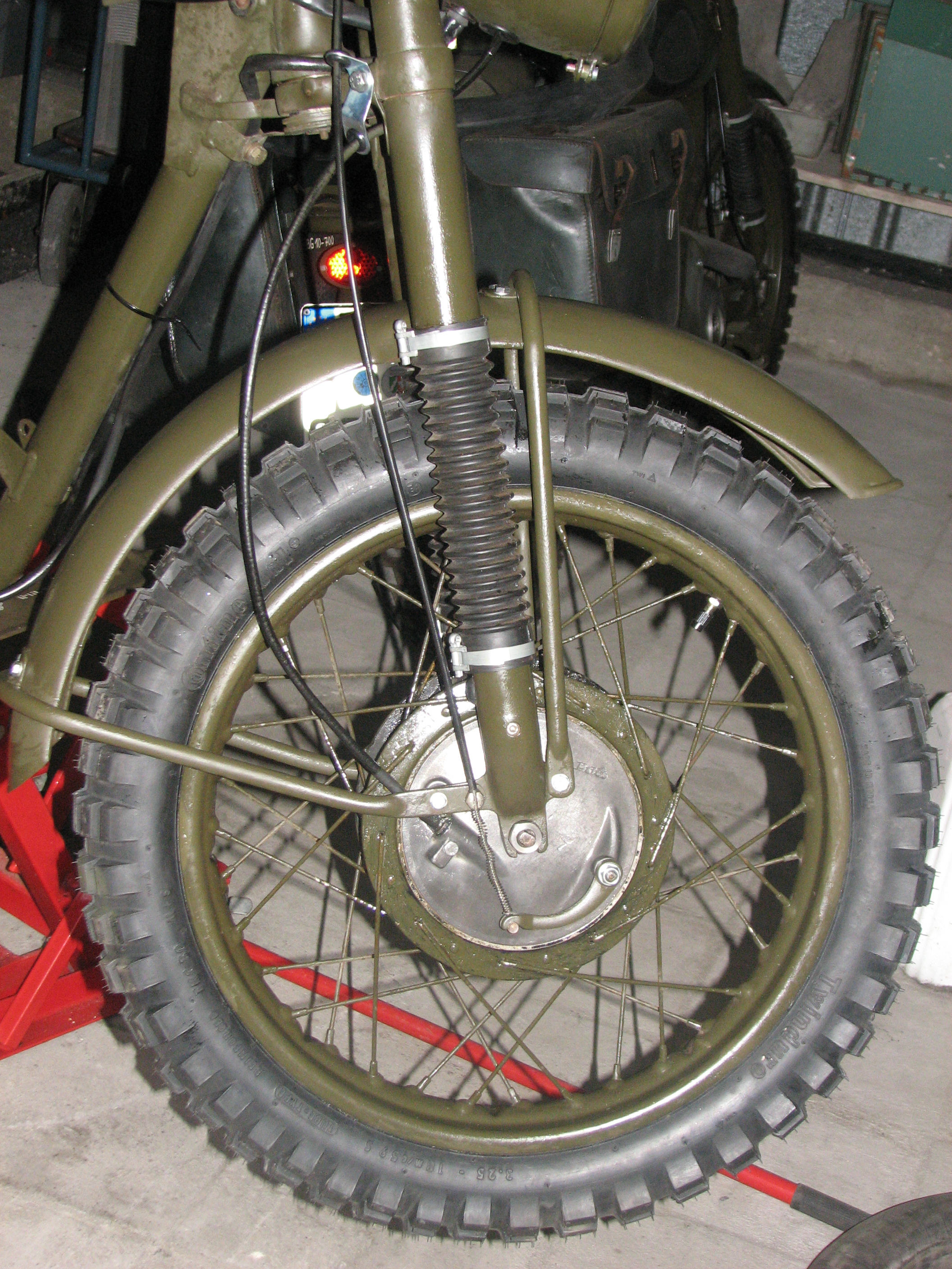

ich schaube mal wieder an einer M 250 B.
Die Optik soll die alte bleiben, die Technik hat nach vielen Jahrzehnten zum Teil starken Verschleiß und nach einigen Eingriffen div. Bastler Handlungsbedarf aber zumindest einen erheblichen Wartungsstau. Ich habe die letzten Tage immer mal wieder ein paar Stunden an der Maschine geschraubt.
Ich habe mich um die Elektrik gekümmert, das Spiel der Gabelholme ausgeglichen SAE 50 eingefüllt, Gewinde der Vorderachse M 14x1 nachgeschnitten, Bremstrommel gereinigt, neuen Reifen vorne aufgezogen usw. usw..
Man sieht schon mal was es werden soll. In der kommenden Woche geht es weiter. Gruß Günter
