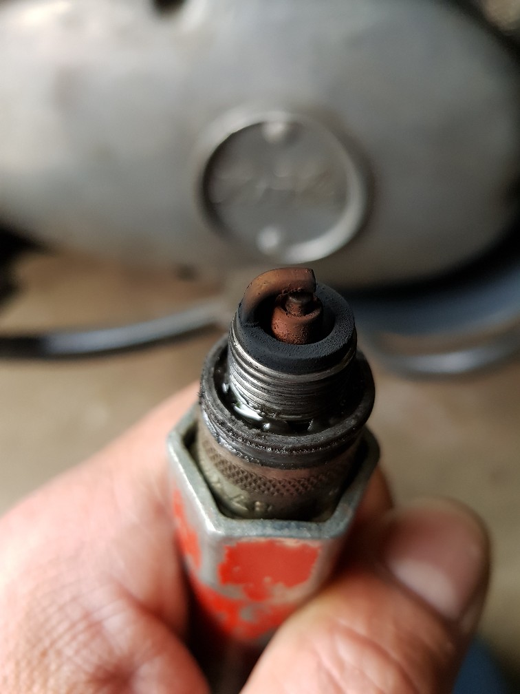

Zu Heiss? Läuft dann zu mager. Guck mal nach der Kerze, wenn die ganz hellen Belag hat bekommt sie zu wenig Sprit!
Wenn das so ist, zieht sie entweder irgendwo Nebenluft oder Ggf ist nur die Nadel eine Kerbe zu tief gesetzt ?

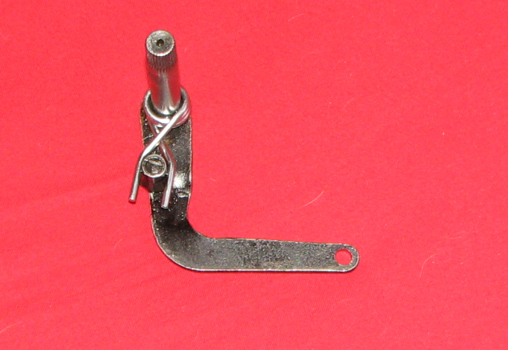

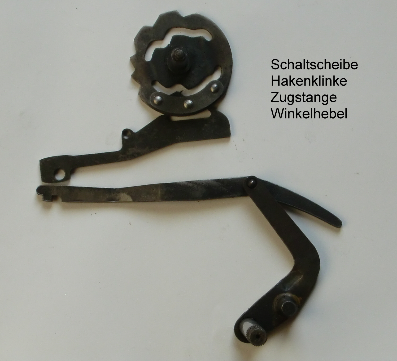

Vorausgesetzt das Getriebe ist richtig montiert liegt hakeliges Schalten entweder an einer schlecht trennenden Kupplung oder das sich das Schaltgestänge im Motor nicht in 0-Stellung befindet. Ursachen dafür kann eine falsch montierte oder verbogene Schenkelfeder am Winkelhebel sein oder das der Winkelhebel nachgearbeitet werden muss.
Schaltgestänge M-Motor.jpg (598.7 KiB) 13259 mal betrachtet
Montage Winkelhebel.jpg (199.59 KiB) 13259 mal betrachtet

Vergaser ist in Grundeinstellung nach Handbuch .Kerze sieht für mich eher zu dunkel aus.

also das gute zuerst das mit der Hitzeentwicklung hat sich geklärt - Falschluft am Ansaugstutzen.
