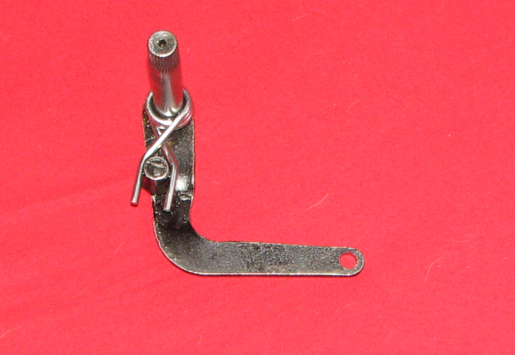

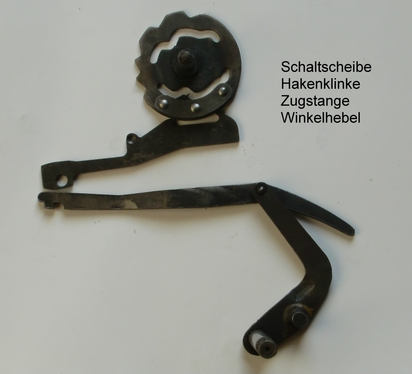

Vorausgesetzt das Getriebe ist richtig montiert liegt hakeliges Schalten entweder an einer schlecht trennenden Kupplung oder das sich das Schaltgestänge im Motor nicht in 0-Stellung befindet. Ursachen dafür kann eine falsch montierte oder verbogene Schenkelfeder am Winkelhebel sein oder das der Winkelhebel nachgearbeitet werden muss.
Schaltgestänge M-Motor.jpg (598.7 KiB) 9824 mal betrachtet
Montage Winkelhebel.jpg (199.59 KiB) 9824 mal betrachtet

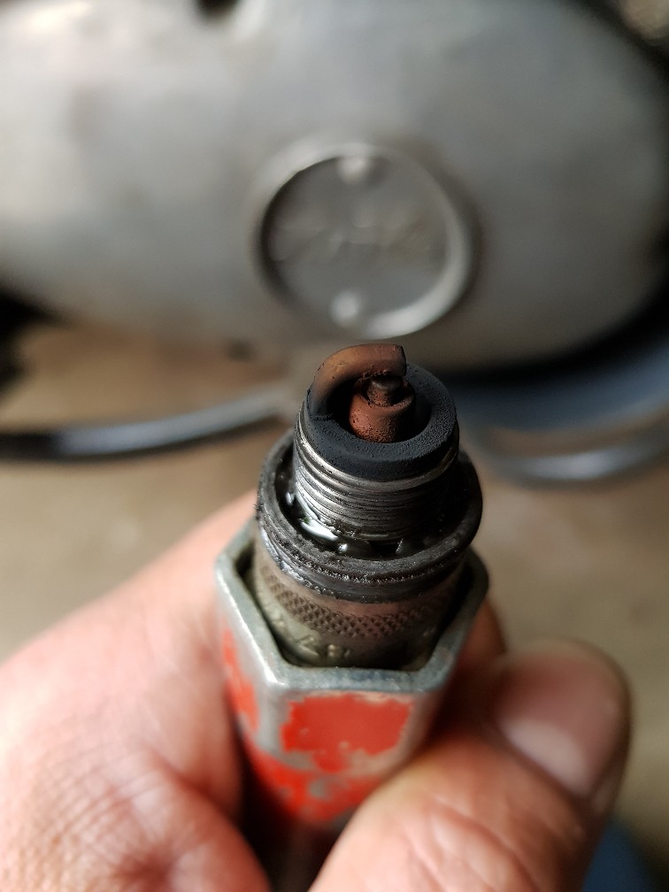

Vergaser ist in Grundeinstellung nach Handbuch .Kerze sieht für mich eher zu dunkel aus.
