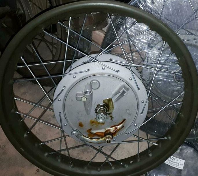

hat jemand einen Tipp, wie man auch einfache Weise Schutzlack von eingelagerten Ersatzteilen der Bundeswehr herunterbekommt?
Was hilft am Besten?
Hier ein Beispiel, was ich meine:

Das ist Tectyl. Der Hersteller bietet dazu einen speziellen Reiniger an.
https://www.ulbrich.at/chemical-technic ... schure.pdf
Ich wasche Tectyl mit Terpentinersatz runter.

ich probiere es erst einmal mit Trepentinersatz.
Danke für die schnelle Antwort.
