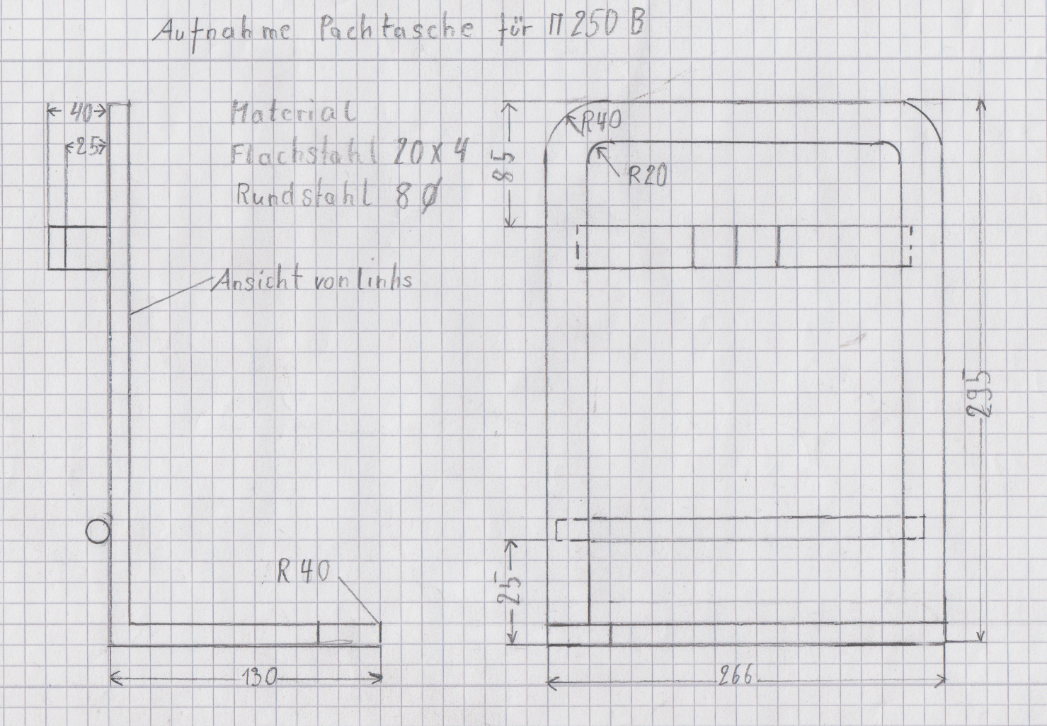

Halter für Lederpacktasche M 250 B
Beiträge: 2855
Beitrag von Günter » So 29. Mär 2020, 19:54
Auf mehrfachen Wunsch habe ich den Halter für die Lederpacktasche vermessen und gezeichnet.
Original wird der Halter an der Lederpacktasche mit 8 Nieten befestigt, man kann aber auch M 5 Schrauben benutzen.
Halter für Packtasche.jpg (448.96 KiB) 5631 mal betrachtet
