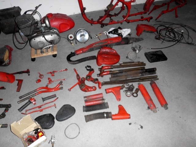

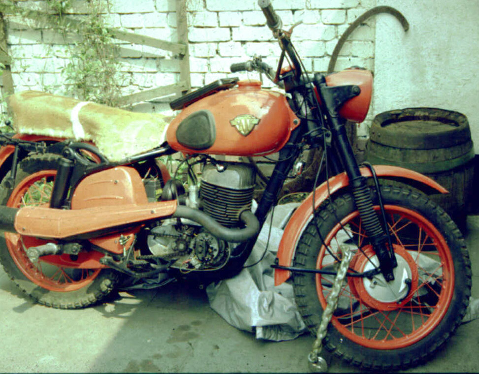

Ich habe mir vor nunmehr 34 Jahren eine BW Maico Erstzulassung 01.12.60 im jugendlichen Leichtsinn gekauft. Mein erstes Motorrad mit 19 Jahren, 5. Hand für 750 DM. Auf der Rückfahrt (Autobahn und natürlich Vollgas Bild ) ist es dann passiert Bild Kolbenfresser.
Dadurch lernte ich dann das Schrauben an einer Maico. Den kommenden Winter fuhr ich ohne großartige Probleme durch. Mich reizte dann aber ein größeres Motorrad (SR 500) und ich meldete mein Schätzchen ab. Ich habe nie einen Gedanken daran verschwendet, sie zu verkaufen. Etliche Motorräder und Umzüge später, habe ich sie dann vor 16 Jahren in ihre Einzelteile zerlegt und im Keller eingemottet.http://forum.maicofreunde.de/download/f ... iew&id=132
Letztes Jahr wollte ich Platz schaffen und habe sie inseriert. Aber irgendwie...Bild...Mir ging es ja nicht ums Geld, sondern das jemand sie liebevoll wieder aufbauen wollte.Bild
(Hiermit möchte ich mich bei meiner Frau bedanken. Zitat:"Die frisst kein Brot, warum baust du sie nicht wieder zusammen?")
Nach Sichtung der vorhandenen und verschlissenen Teile habe ich mich dann ans Werk gemacht. Der Bucht sei Dank günstige Ersatzteile bekommen und nette Leute kennen gelernt. Trotzdem fehlt noch das Eine oder Andere. Ich möchte sie in Olivgrün und möglichst original herrichten.

Da hast du ja ein schönes Puzzlespiel, ich habe die benötigeten Ersatzteile wohl da. Ich wohne ca. 300km westlich von H, ist nicht ganz so in der Nähe. Wenn der Motor lange stand muss er wohl außeinander benötigt neue Wellendichtringe.

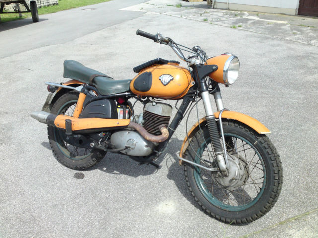

auch von mir ein herzliches Willkommen. Bin in einer sehr ähnlichen Situation. Habe meine Maschine erst seit einigen Wochen (Bild).

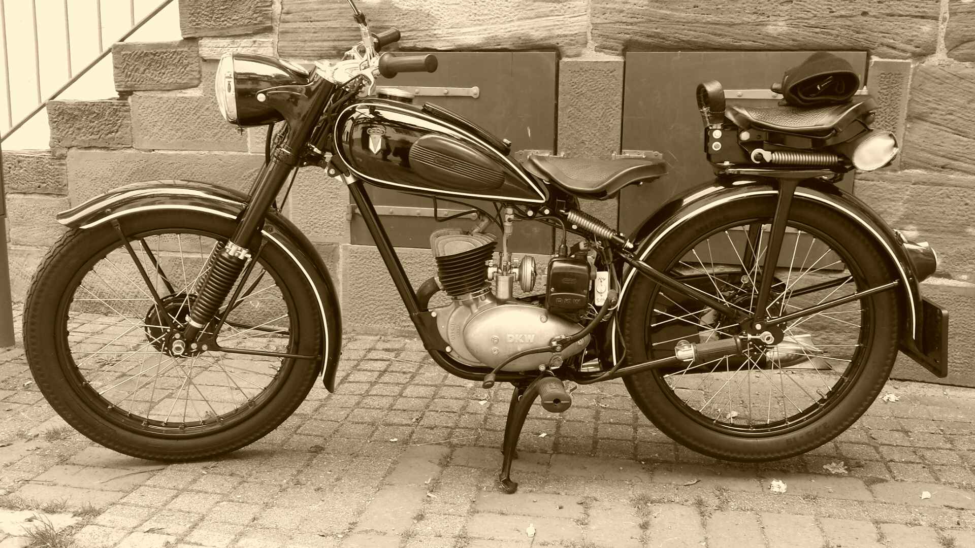

Für mich ist alles an der MAICO neu. Habe nur Erfahrung mit DKW RT war mein letztes Projekt - siehe Bild.
Würde toll passen mit uns, leider wohne ich in der Nähe von Stuttgart....ein bischen weit :o
Um exakt zu sein, ich kann den Ort des Maico Werkes von meinem Balkon aus sehen, Herrenberg.
Aber ich muss auch so ziemlich alles richten an meiner Maschine. Da sie aber ordentlich läuft, werde ich bis in den Winter warten.

Peter wäre es möglich die Pdf Dateien von dir zu bekommen? Ich habe in Papierform die Reparaturanleitung (80 Seiten Bundeswehrmodell). Deine Maico sieht aber wirklich noch gut aus.
Welche Reifen hast du drauf? Brauche neue Pneus.

habe mir mal das Foto von deinem roten Puzzle angeschaut. Die oberen Gabelholme sehen nicht so gut aus, haben reichlich Korro. Die Gummiringe zwischen den oberen Gabelrohren und den Schutzrohren verhindert das eingedrungenes Wasser abläuft. Bei der Montage lasse ich bewusst immer diese Gummis weg.
