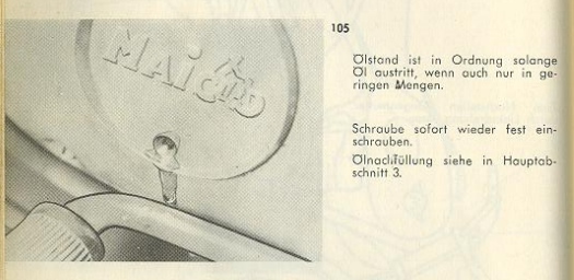

Hallo, habe eine Maico m 250 b BJ 1960 erstanden. Eigentlich zum Restaurieren. Da die Maschine aber gut läuft und bis auf den fehlenden TÜV einsatzfähig ist (eher optische Probleme), habe ich beschlossen den Sommer über zu fahren und die Restauratiobn auf den Winter zu verschieben. Eine "kleine" Inspektion habe ich auch nach Anleitung vorgenommen. Dabei kam eine Frage auf. Getriebeölkontrolle ist im Handbuch beschrieben, einfach die untere Schraube aus dem linken runden Maico Deckel schrauben und hoffen dass Öl kommt. Bei mir war das zum Glück der Fall (man weiss ja nie ob der Vorbesitzer nicht "trocken" gefahren ist). Aber nun mal angenommen, es wäre kein Öl aus der Schraube gekommen....wo füllt man Getriebeöl nach ? Fand dazu nicht im Handbuch. Irgendwie bekommt man immer Öl rein, aber wo ist es vorgesehen ? Wenn ich schon beim Fragen bin, welches Getriebeöl ist das geschickteste ?

Hallo Marcus,
ist klar das die gleichen Fragen immer wieder kommen, wir kamen doch auch nicht als Maico-Fachleute auf die Welt sonderen hatten auch irgendwann die erste Maico und keine Ahnung von dem Ding. Neue Maico-Fahrer haben natürlich auch oft Angst was falsch zu machen, irgendwo am Motor was abzuschrauben und auf einmal fällt ein Teil weg und man muss den Motor komplett auseinandernehmen.
Hallo Peter,
Zur Ölkontrolle dreht man auf der linken Seite die untere Schraube des runden Deckels heraus, kommt dort Öl heraus ist genug drin. Zum Auffüllen schraubt man den Deckel ab, neigt das Moped auf die rechte Seite. Füllmenge ca. 1Liter. Am Besten verwendet man unlegiertes SAE 40, da bekommt man die wenigsten Probleme mit der Kupplung. Das Einbereichöl bekommt man beim "Rasenmäherheini" oder vielleich im gutsortierten Baumarkt bei Zubehör für Rasenmäher oder bei mir.

vielen Dank für deine Hilfe. Exakt eine Antwort in dieser Qualität hatte ich mir erhofft. Super !
Ich besitze nur als PDF
Teil 1: Gerätebeschreibung
Teil 2: Bedienung und Pflege
Reparaturanleitung als jpegs
Im Handbuch Teil2: Bedienung und Pflege steht nur: "Ölnachfüllung siehe Hauptabschnitt 3".
Ist Hauptabschnitt 3 noch ein zusätzliches Buch oder übersehe ich es in den gelisteten Dokumenten ?
