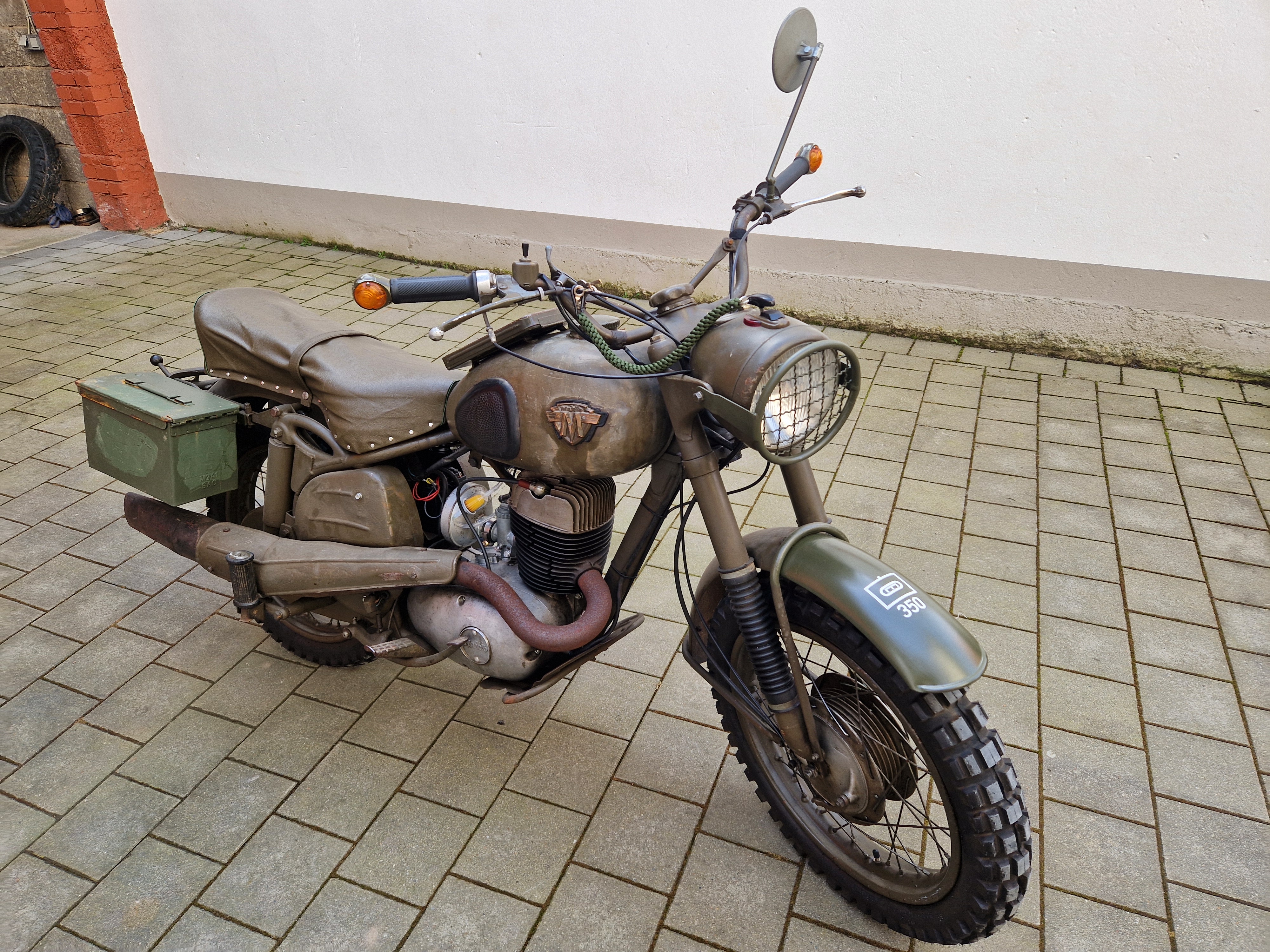

Beispiel anbei...vorderes Schutzblech RAL 6014 neu, Munitionskisten aktuelles BW-Grün,
Maico m.E. altes RAL 6014 gelbolive...
Cu R1

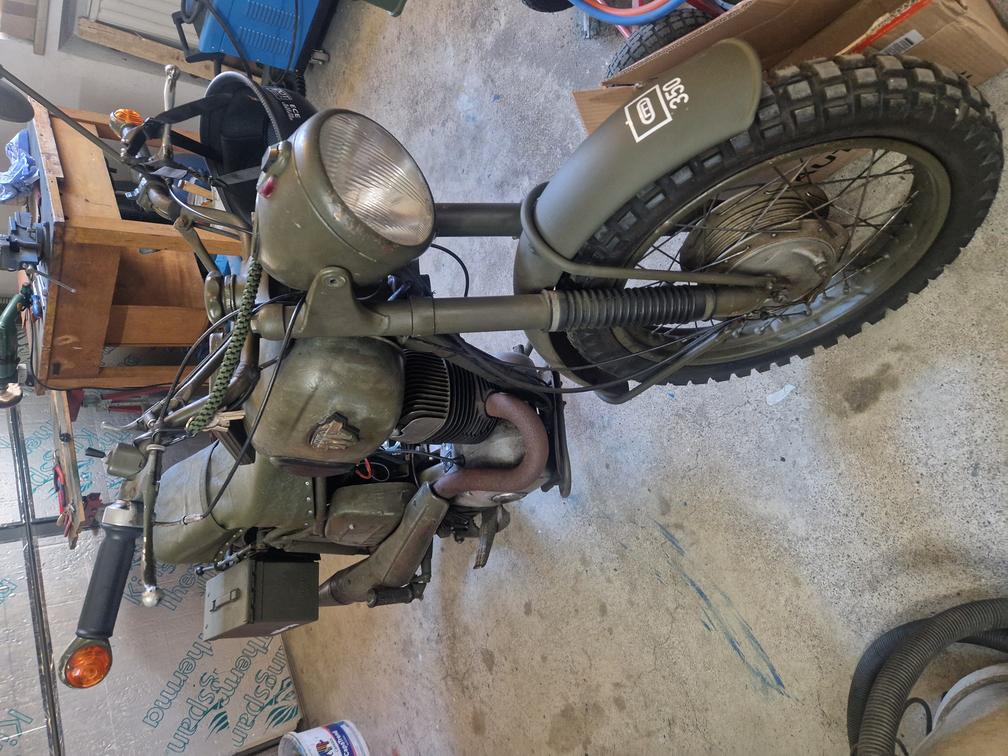

und hier vorderes Schutzblech in RAL 6014 ALT bzw. original zivil in RAL in gelbolive...
passt meiner Meinung schon eher zur alten Lackierung...
Cu R1
