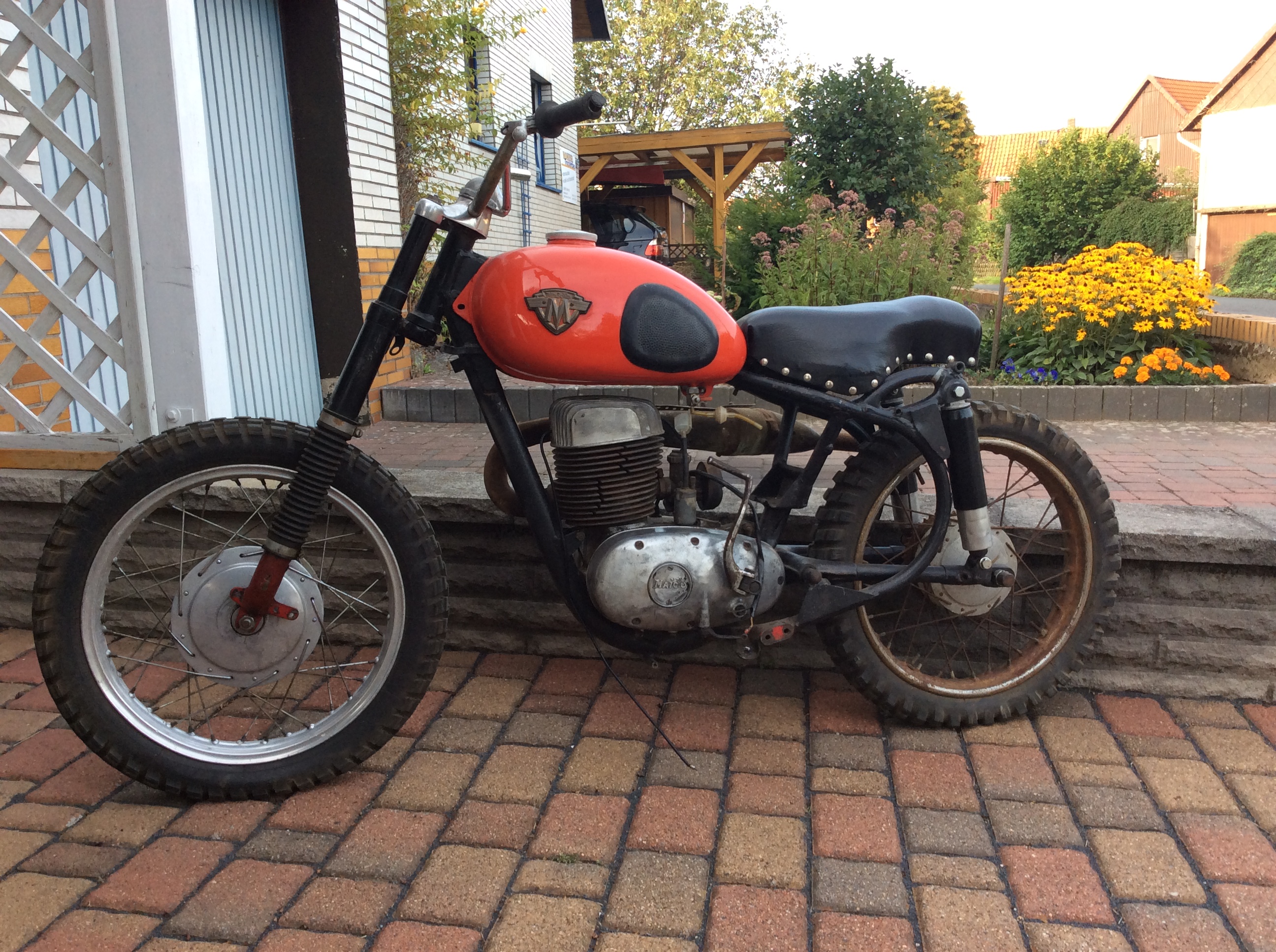

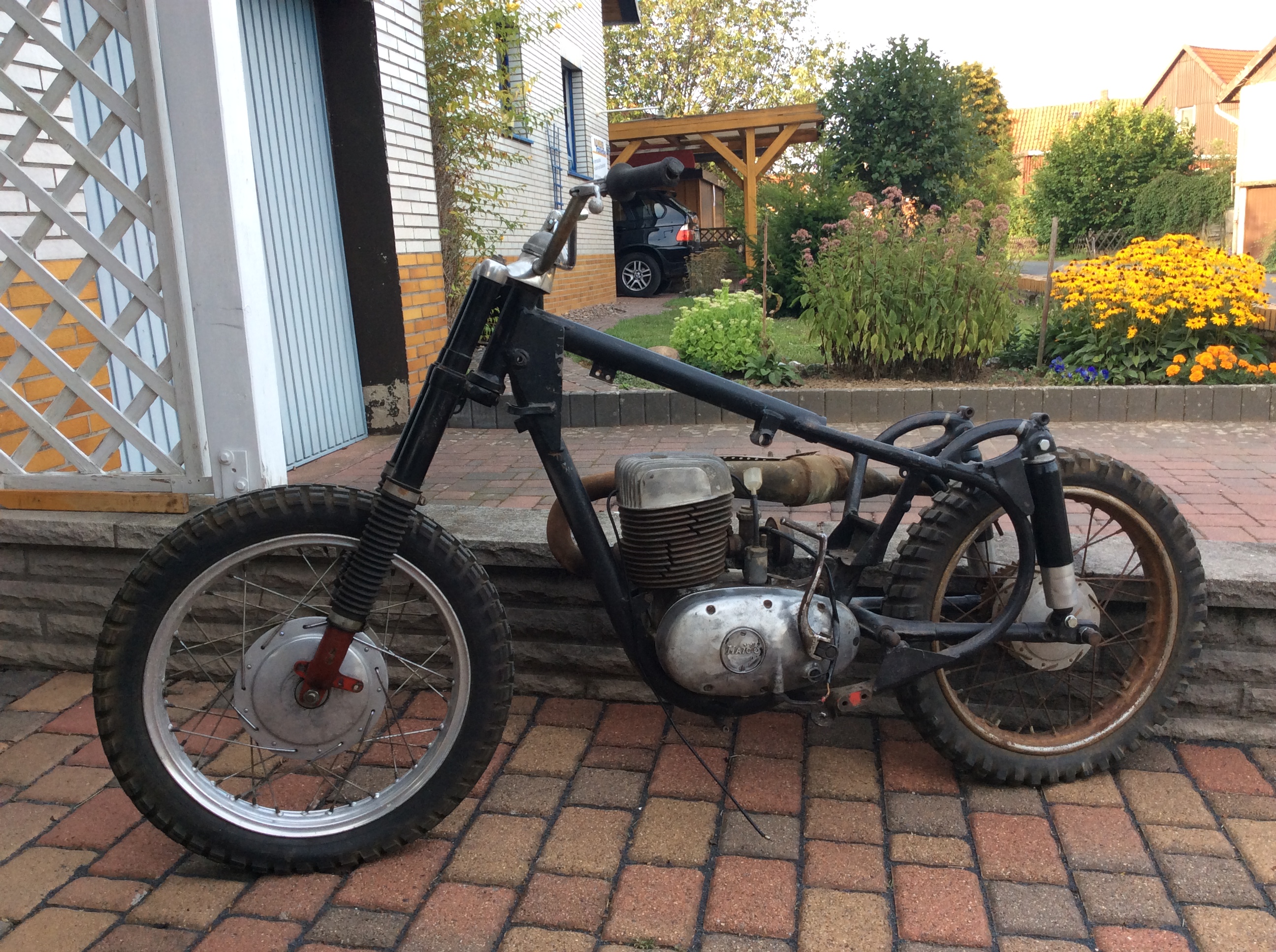

Ich habe kürzlich einen Maicorahmen erworben. Da ich keine Papiere dafür habe stellt sich die Frage nach dem Typ.
Der Rahmen ist ein Ovalrohr und hat weder Lenkradschloss, Typenschild noch Beifahrerfussrasten. Das Lenkradschloss wurde auch nicht abgetrennt. Bohrungen für das Typenschild sind nicht vorhanden.
Die Rahmennummer beginnt mit 209. Hat jemand eine Idee, um welchen Typ es sich handeln könnte.

ich denke das ist dann ein MC-Rahmen ab ca. 1955- ca. 1963.
Musst du mal Bilder machen Mac kann dir dann da mehr zu erzählen.
zu Nr. 209.... hab ich nichts in meiner Liste verzeichnet.
209 könnte die Maico Typennummer sein, Typ-Nr. und die ersten 3 Zahlen der Fg. Nummer stimmten oft bei den Sportmodellen überein.

Ja, sieht für mich nach dem ersten Ovalrohrrahmen für MC, später auch GS, aus.
Die Rahmennummer 209XXX passt auch. Mein Cross Rahmen von 1960/61 ist die weiterentwicklung (Rahmen hinten anders) und hat eine 210XXX ;)
Zeig uns mal bitte auch die andere Seite!
Da steht dann auch die Motornummer am Zylinderflansch und man sieht ob die Zündkerze vorne oder seitlich sitzt.
