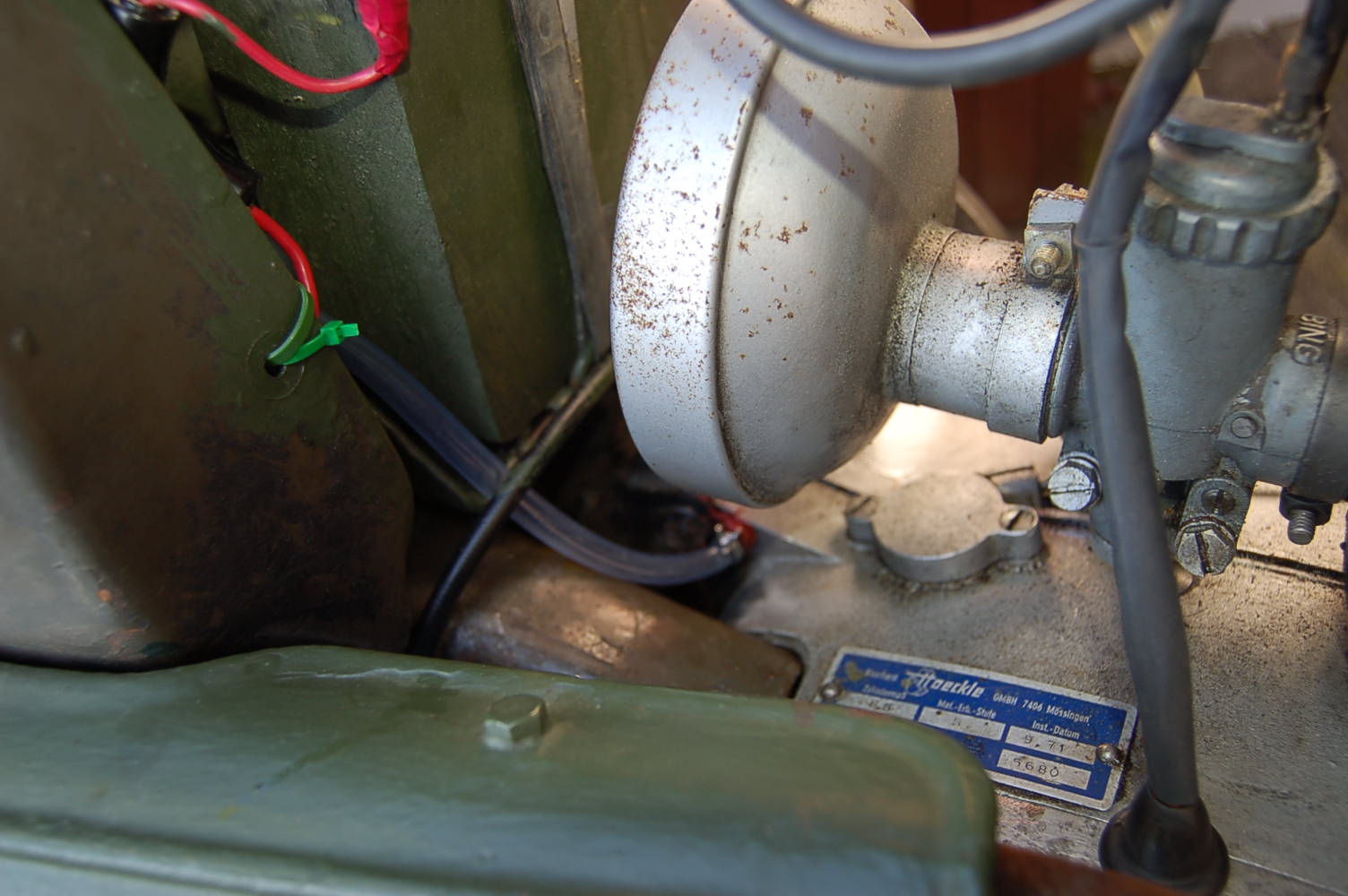

Hallo krauthahn Bei meiner m250b ist auch keine Motornummer eingeschlagen. Lediglich das Typenschild von Möckle mit Kolbenmaß und ein par anderen Daten ist vorhanden. Den TÜV hat bei meiner Tüv Abnahme nur die Rahmennummer interessiert. Die ist bei einem Rahmentausch wie bei meiner am Lenk Kopf eingeschlagen. Ich lies den Tüv Mensch erst mal eine Weile suchen bis er sich herunterlies mich zu fragen. :lol: Übrigens weder im Alten KFZ Brief noch im Neuen oder im KFZ Schein ist eine Motornummer hinterlegt. Gruß " Tante Willi "

Die Fahrgestell- Motornummer waren bei Maico selten oder gar nicht der selbe Nummernkreis.
Die blauen oder schwarzen Plaketten von Höckle in Mössingen oder Berkenkamp in Dortmund gab es nur auf M 250 B Motoren. Die beiden Firmen setzten für die BW Motoren instand. Auf den Plaketten steht die Firma, das Datum und die Nr. der Instandsetzung, Zylindermaß, Mat. Erh. Stufe.
