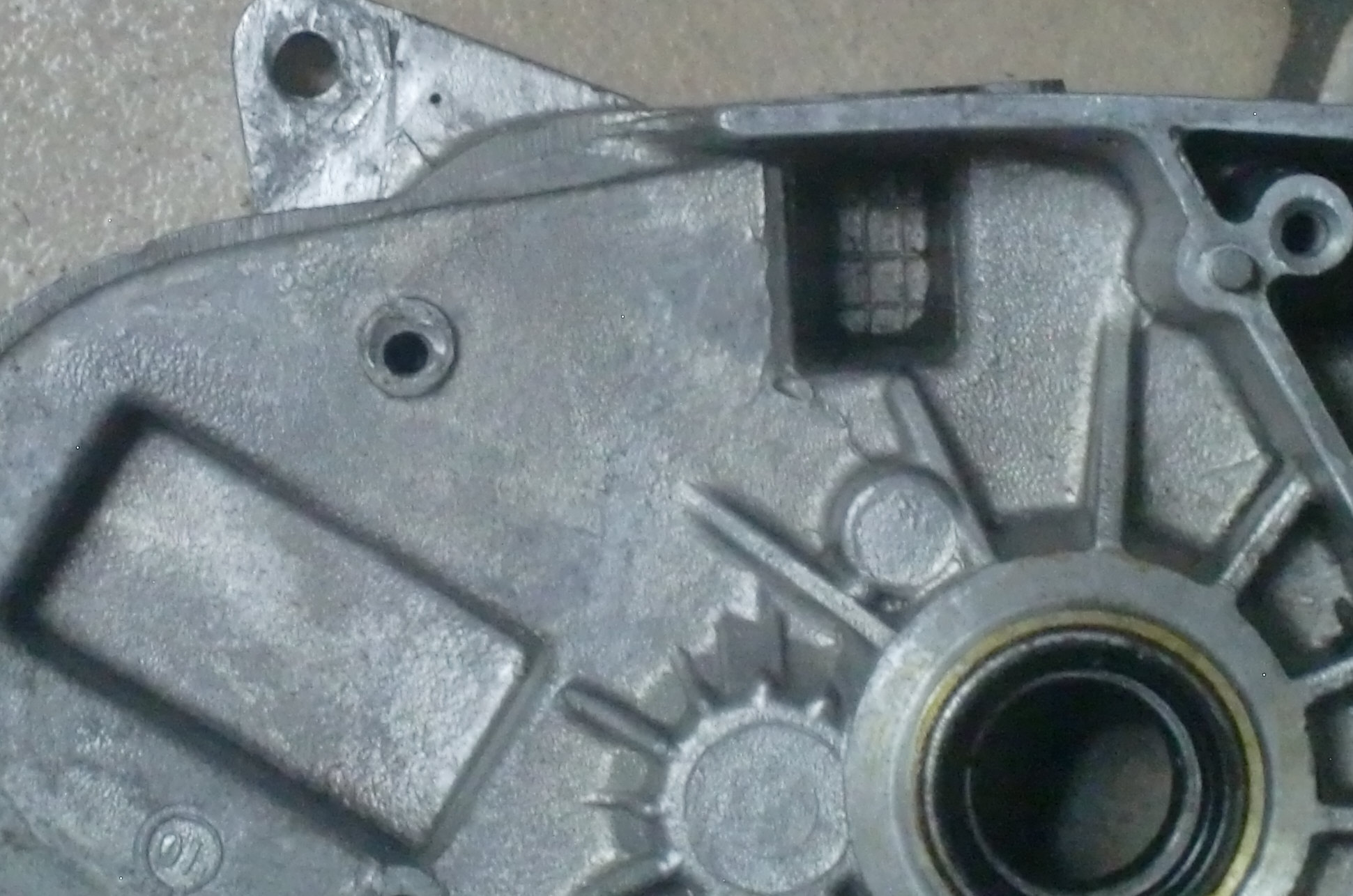

Hab da auch direkt mal eine Frage zur Entlüftung des Getriebe der M250b, wo genau sitzt die ich? Ein Bild wäre super.
Beiträge: 3026
Re: Getriebeentlüftung
Beitrag von Günter » Sa 15. Jun 2019, 22:28
Hallo ollitimer55, herzlich Willkommen bei uns im Forum.
Die Getriebebe- und Entlüftung ist eine 2 mm Bohrung an der linken Motorgehäusehälfte direkt an der hinteren Motorhalterung.Gruß Günter

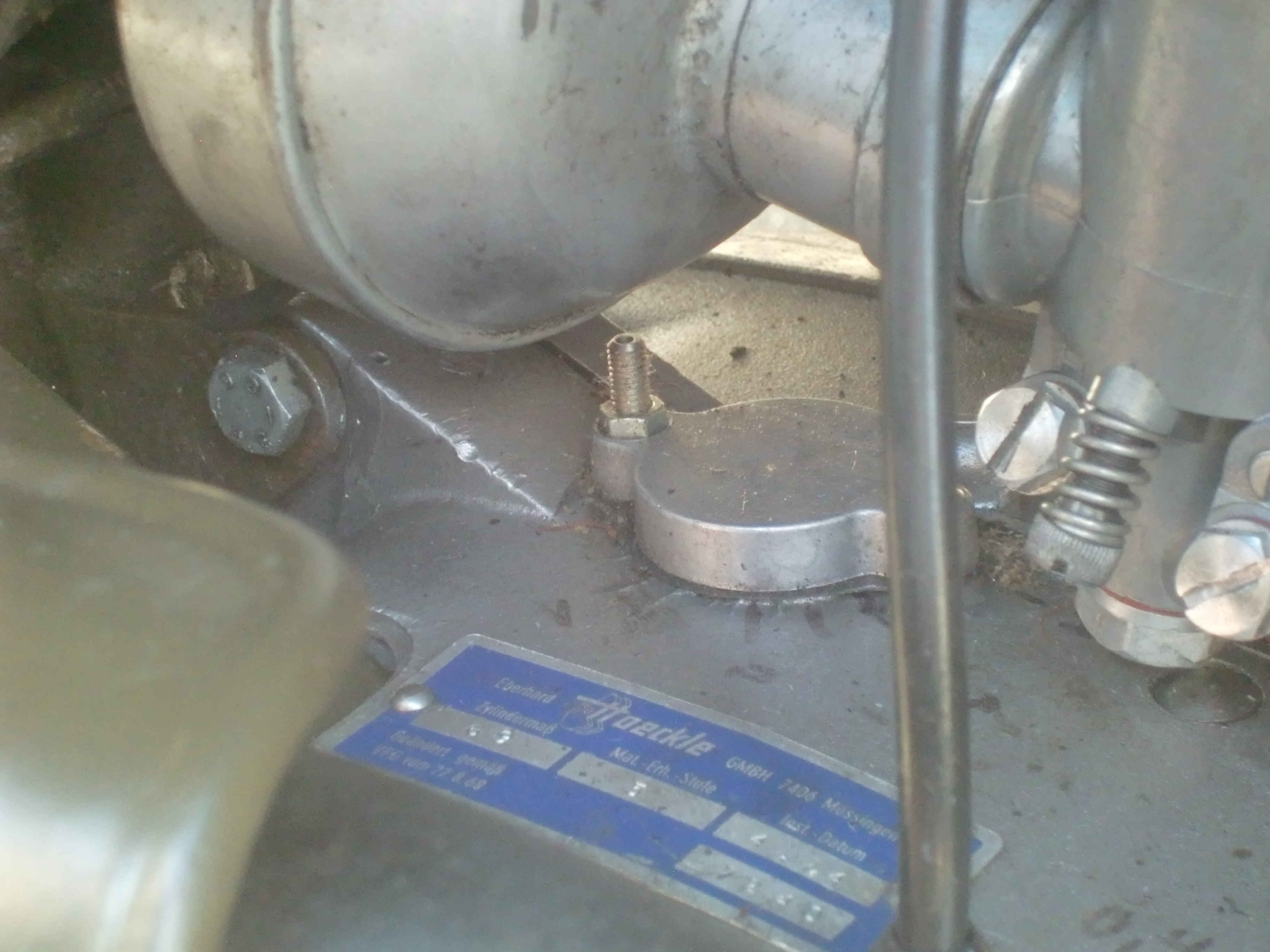

Beitrag von Günter » So 16. Jun 2019, 15:47
Bei den Sportmaschinen hat man früher eine zusätzliche Be- Enttlüftung eingebaut, und zwar oben auf dem Motor wo der Anschluss für die Ganganzeige ist, dort wird statt der M 5 Schraube ein M 5 Röhrchen eingeschraubt, darauf kann man einen Schlauch stecken den man dann in den Kettenkasten legt. Gruß Günter

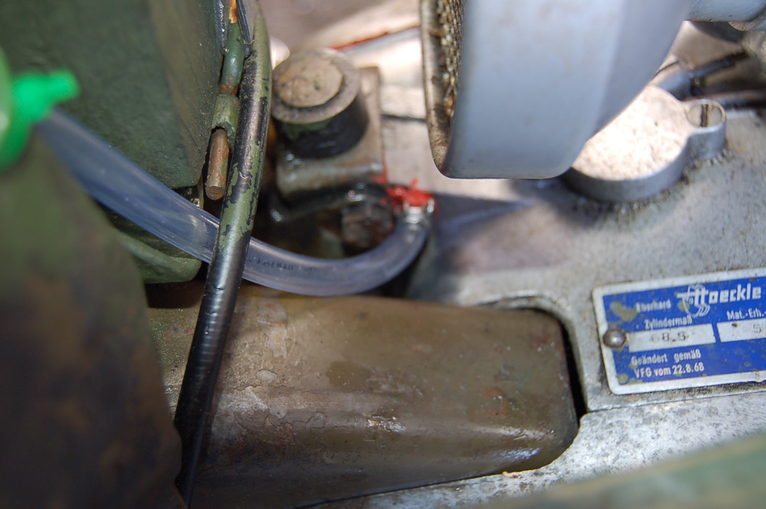

Beitrag von tante willi » Di 9. Jul 2019, 18:26
Hallo Ollitimer 55 Ich habe meine eigene Spezial Konstruktion entwickelt. Meine M250B hat gerade bei hoher Drehzahl durch die Vibrationen viel Öl durch die Entlüftung herausgedrückt . :x Vermutlich wegen fehlendem Entlüftungsfilz im Getriebe. Nun habe ich die Bohrung auf 2 mm aufgebohrt und die Spitze einer eine Ballluftpumpe auf ca. 4 mm gekürzt und mit Dichtungsmasse eingeklebt. Einen Benzinschlauch aufgesteckt der nun 1 mal gekringelt und Fixiert bis unter die Sitzbank führt. ;) Nun kann das ausgedrückte Öl etwas nach oben steigen um dann wieder ins Getriebe zurückzulaufen. So läuft es unter dem Hintern wie geschmiert !!! :lol: Bis jetzt funktioniert das Tadellos! Gruß " Tante Willi "
