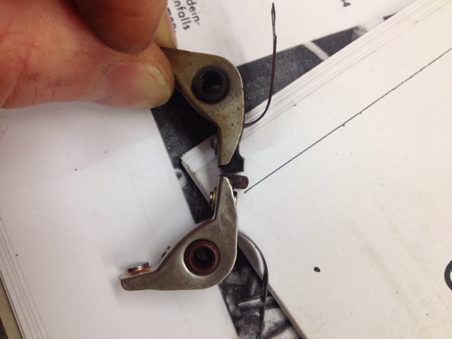

1) man sieht den Arm des alten Kontaktes, der durch den Nocken schon ganz kurz geschliffen ist. Der Rest vom Ärmchen hängt noch in Form von verklebtem Staub (Schmier) auf der Unterseite :D

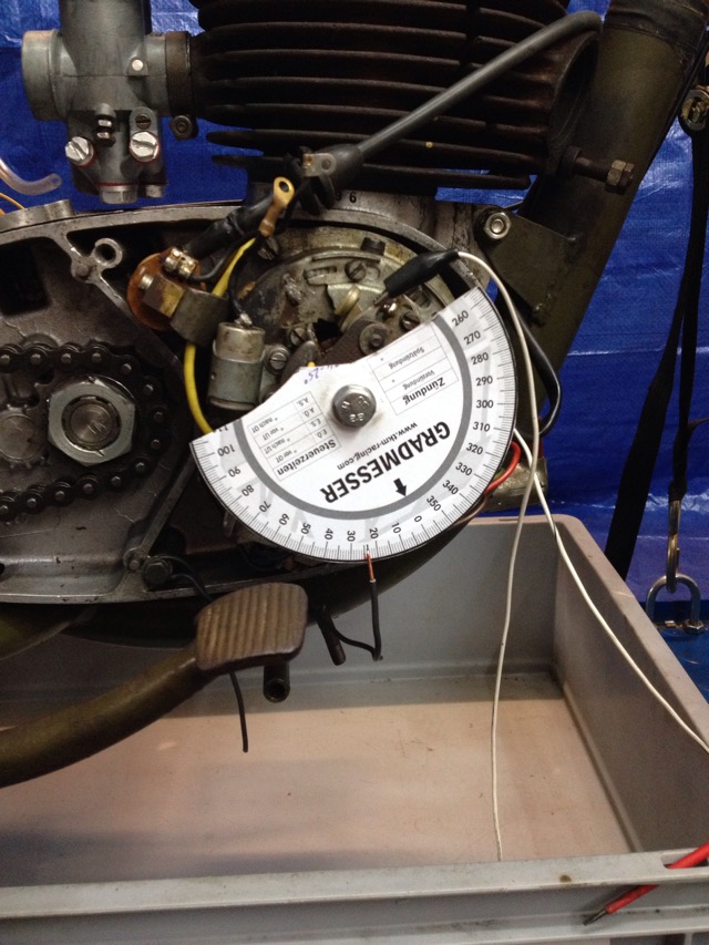

2) So sieht das Unterfangen aus. Fragen zum Aufbau gern.
Beitrag von Günter » Mi 26. Jul 2017, 20:37
MaikOh hat geschrieben:Naja, eines ist mir noch negativ aufgefallen: der Kickstarter geht eigentlich nicht an der Schraube von Seitendeckel vorbei - ich hann mir nicht erklären warum. Der Kicker ist ganz außen auf der Welle, der Motor scheint auch richtig zu sitzen ;) und der Seitenkasten ist auch an Ort und Stelle. Einzig der Kicker an sich ist schon arg ausgenudelt.
Ein frisch montierter Motor der mit reichlich Öl zusammengebaut wurde muss qualmen! Alle Motorhalteschrauben und die Kopfabstützung gut anziehen sonst hast du eine Rüttelplatte.
Ist so, ein ausgeklapperter Kickstarter macht auf auf dem linken Seitenteil beim Zurückschnellen ein Spur. Für den linken Seitendeckel gibt es eine andere Schraube mit Schlüssel vom Zivilmodell, dann bleibt man an der Ösenschraube auch nicht mit dem Hosenbein hängen.
Nicht vergessen dem Schmierfilz für den U-Kontakt ein wenig Spezialfett zu geben.

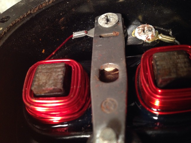

Die Hupe konnte nicht mehr funktionieren, da war der Kontakt innen total vergniest :x
Offensichtlich kein seltenes Problem.
