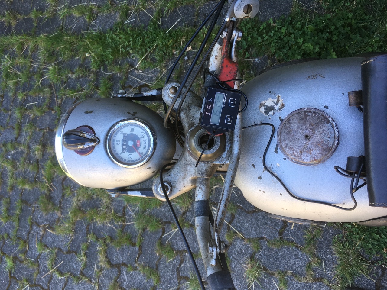

Ich konnte es mir nicht verkneifen und habe kurzerhand einen kleinen batteriebetriebenen Drehzahlmesser (für Rasenmäher und Motorsägen etc) besorgt und an die Maico gehängt.
(Das Teil lässt sich sogar einstellen 1 Zündung pro 2 Umdrehungen bis 2 Zündungen pro eine Umdrehung. Für uns ist es 1 Zündung pro Umdrehung).
Ich dachte eigentlich ich würde sie schon recht weit hochziehen, aber alles jenseits der 5250 Umdrehungen ist nichts für zarte Gemüter. Einmal ganz kurz kam ich kurz vor die 6000- aber das klingt und fühlt sich an, als wäre danach alles im Mors :shock: :D

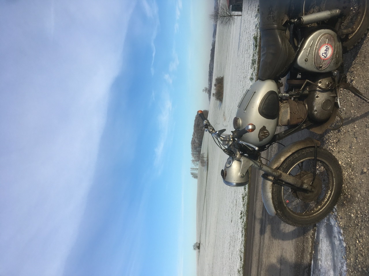

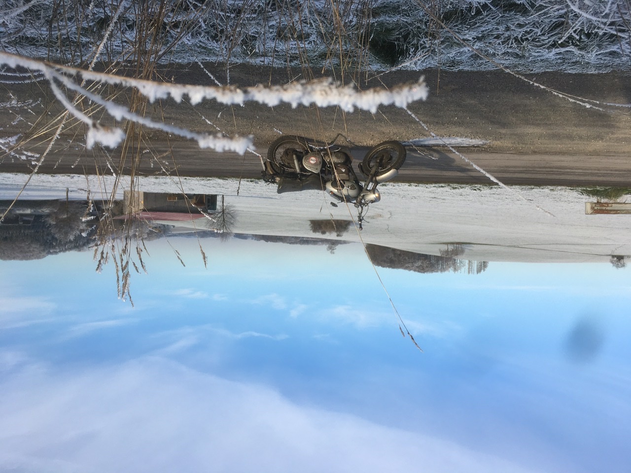

Beitrag von MaikOh » Di 13. Dez 2022, 20:58
Moin zusammen!
Ihr müsst mehr Maico fahren 8-)
Heute war bestes Wetter- Kaiserwetter sagt man glaube ich.
Gute Fahrt allerseits
PS: ich bekomme die Bilder nicht gedreht. Auf dem Smartphone sind sie richtig :roll:

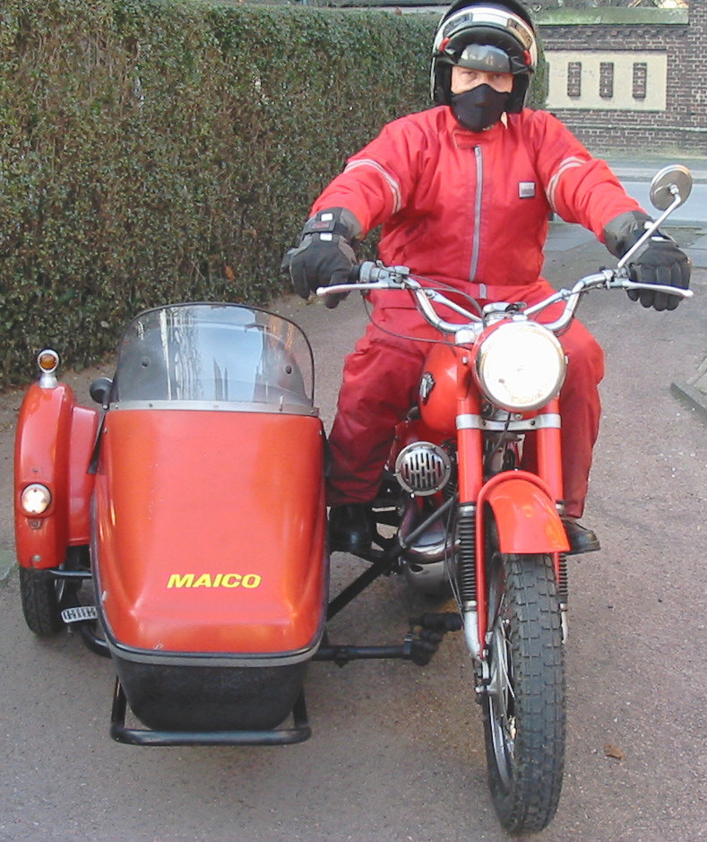

Ich hatte für den Winter einen Thermoboy Overall, Snowboard Handschuhe, Klapphelm usw. das war schon ganz gut. Da ich im Winter das eckig um die Kurven fahren irgendwann leid war bekam die Maico ein drittes Rad Seitenwagen. Damit ist es nicht schlimm wenn sie mal etwas rutscht, macht sogar Spaß die Fuhre auf Eis und Schnee rutschen zu lassen. Seit ich mal den Zeigefinger der linken Hand in der Oberfräse hatte wird er nur noch sehr schlecht durchblutet, schmerzt es enorm wenn der Finger kalt wird darum lasse ich das Fahren im Winter. Im Zweifelsfall bei Glätte erst nur hinten ganz leicht anbremsen, schauen wie sich das Moped verhält. Gruß Günter
