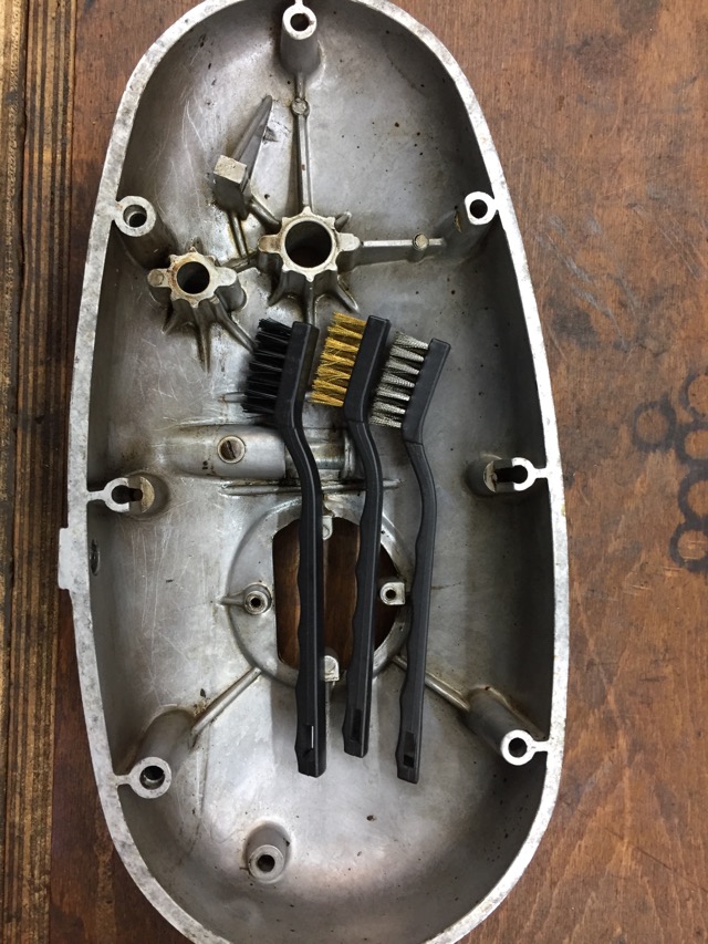

Und um weitere Reinigungsarbeiten vornehmen zu können habe ich direkt ein paar kleine Bürstchen besorgt :
Beitrag von Günter » Di 16. Mai 2017, 20:40
MaikOh hat geschrieben:Und um weitere Reinigungsarbeiten vornehmen zu können habe ich direkt ein paar kleine Bürstchen besorgt :
Bis das Gehäuse Motor und die Teile wieder richtig sauber sind ist es oft eine mühselige Schrubberei, aber ich denke so wird das was!
Kleine Rundbürsten für den Akkuschrauber sind auch sehr hilfreich.

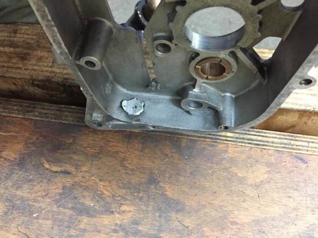

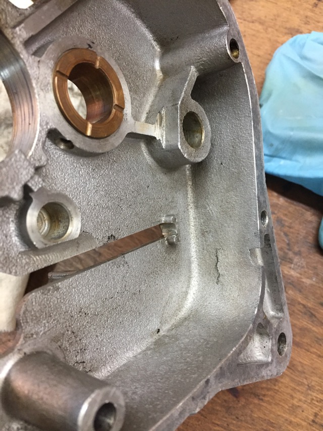

2) nur wenn Teile richtig sauber sind kann man Fehler wie z.B. Risse erkennen/entdecken.
Siehe Bild.
Hab's meinem Alu-Schweiß-Fachmann mitgegeben.

Inzwischen ist der Riss geschweißt- und es stellt sich die Frage, ob an der Stelle eine gewisser Materialauftrag stören wird.
Da der Riss erst etwas ausgefräst wurde, könnte ich noch etwas wegnehmen, allerdings würde ich darauf lieber verzichten, um kein Risiko einzugehen.
Was meint Ihr, wird sich diese Verdickung störend auswirken?

Hat sich schon erledigt :D
Eine verspätete Mail von Günter berichtet davon, dass es wohl nicht störe. 8-)

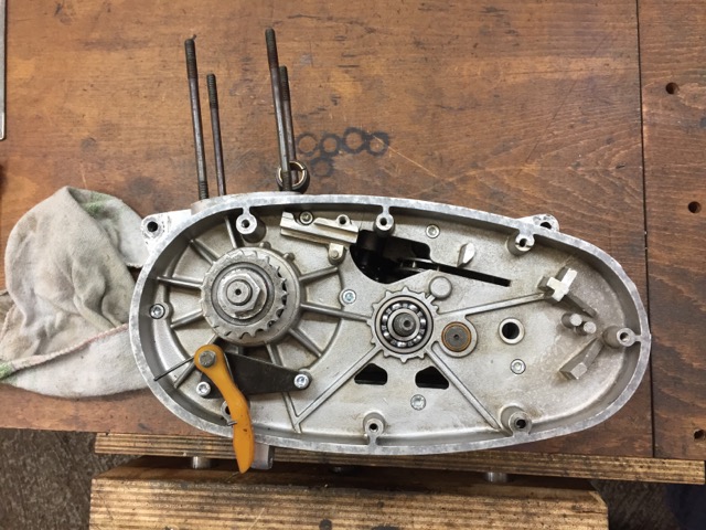

Konnte in den letzten Tagen ein wenig an der Maico weiterbasteln:
Nachdem die Lager ja bereits in den Gehäusehälften eingesetzt waren, kamen nun das Getriebe und Kurbelwelle sowie andere Kleinteile an die Reihe:
Wünsche allen zusammen einen schönen Feiertag 8-)
Beitrag von Günter » Do 15. Jun 2017, 10:12
Sieht alles gut aus!
