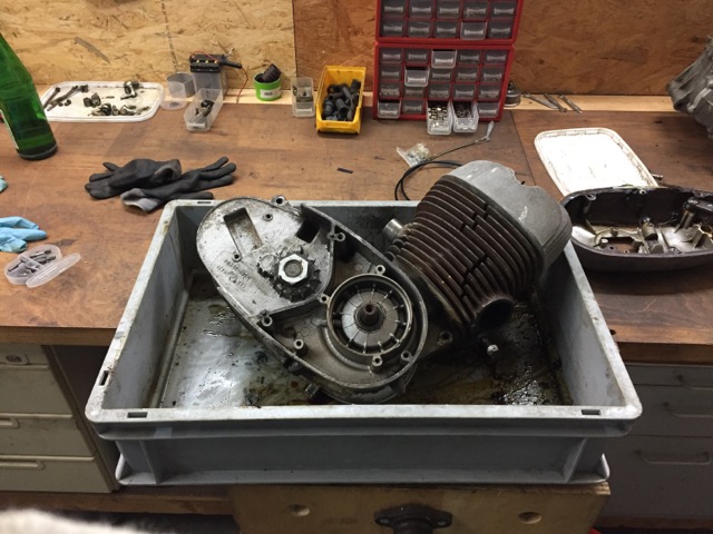

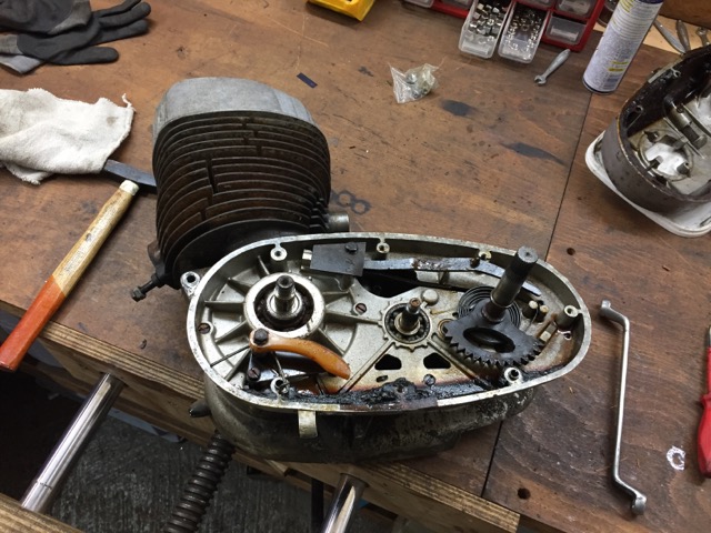

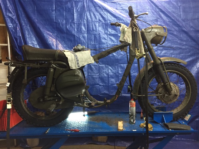

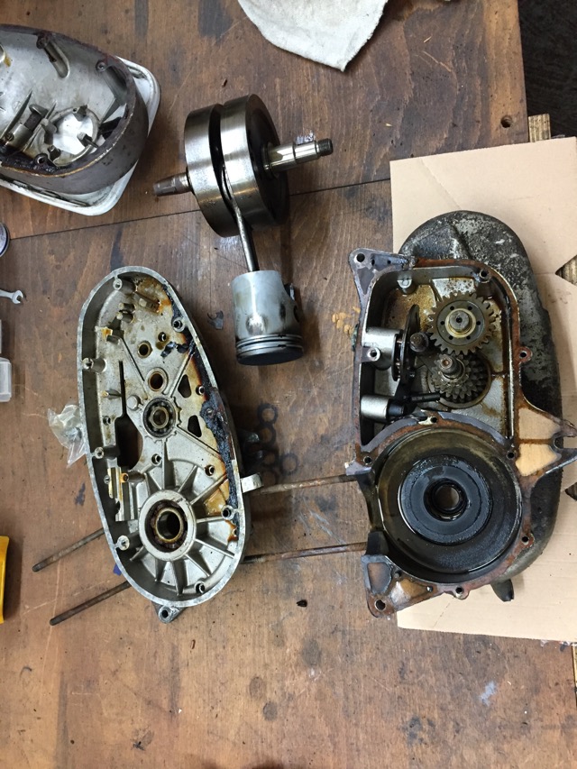

So,
das Viech ist auseinander!
Ist ja recht zierlich- nur beim Zylinder war ich 'was überrascht :D
Anbei ein paar Bilder

Beitrag von MaikOh » Mi 3. Mai 2017, 18:43

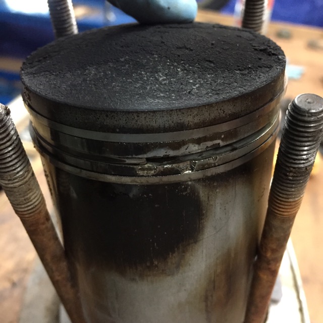

Noch ein paar:
Einer der Kolbenringe ist gebrochen.
Die beiden Lager der linken Motorhälfte sind ziemlich rostig (zumindest die Käfige) und sollten getauscht werden.
Ansonsten- zuerst mal reinigen. :?
Ätzender Gestank; kann ich nicht gut leiden *würg*

Der Kolben sieht nicht mehr so frisch aus, welches Maß ist das? Bis 68,5 gibt es Kolben noch neu.
Neue Ringe habe ich alle Maße vorrätig.

Beitrag von MaikOh » Do 4. Mai 2017, 20:54
Hi,
War heut fleißig 8-)
Reinigen, reinigen, reinigen. Langweilig :roll:

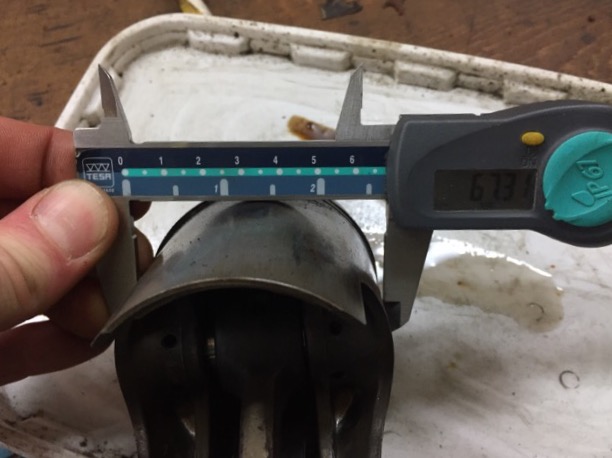

Zum Abschluss noch kurz den Kolben gemessen.
Mittig am Kolben komme ich auf 67,3mm - oben und unten ist es etwas weniger.
MaikOh
Beiträge: 238
Wohnort: Kreuztal
Beitrag von MaikOh » Fr 5. Mai 2017, 06:34
Guten Morgen.

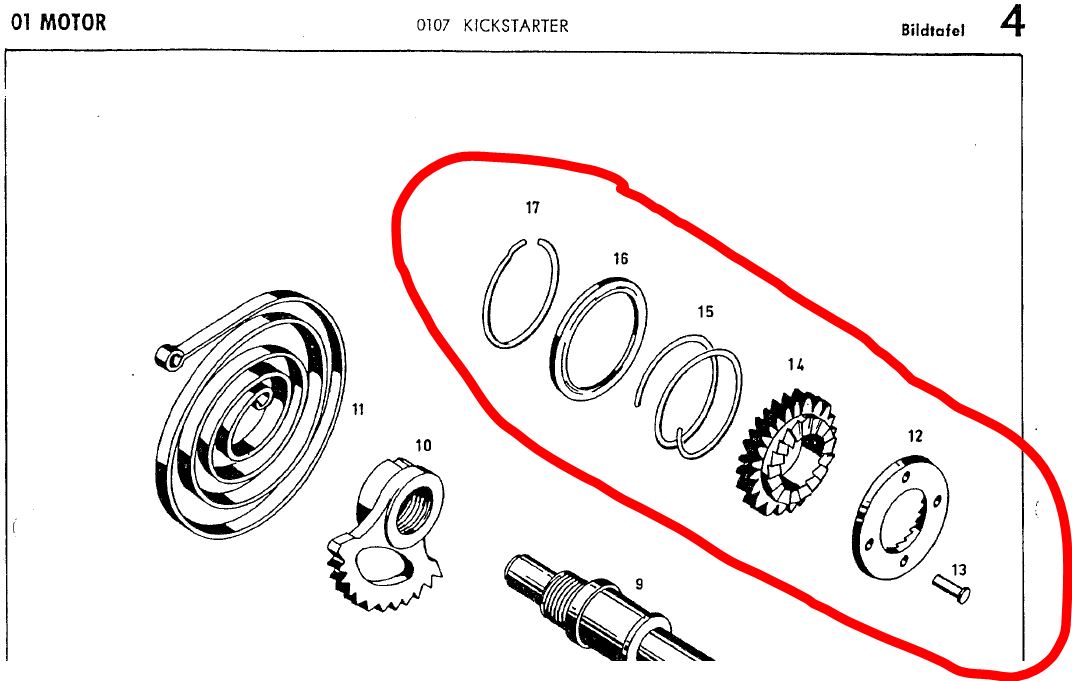

Noch ein kurzer Nachtrag: bei der Durchsicht der Ersatzteilliste ist mir aufgefallen, dass die abgebildeten Teile in meinem Motor nicht enthalten sind.
Außerdem waren in meinem Motor an den Wellen (Kickstart, Schalt, Kupplung, Ganganzeige) O-Ringe verbaut. In der Liste heißen die (bis auf eine) Profildichtungen. :?:
Beitrag von Günter » Fr 5. Mai 2017, 21:36
Nabend Michael,
die Waschen und Bürsten der Teile ist langweilig aber muss gemacht werden. Ich habe ein großes Ultraschallbad, das nimmt mir einen Teil der Arbeit ab.
Die rot eingekreisten Teile sind von hinten an den Kupplungkorb montiert. Das ist der Antrieb bzw. Freilauf für den Kickstarter. Sind sie nicht vorhanden greift das Kickstartersegment in Leere, kann man den Motor nicht ankicken.
Ein Kolben hat streng genommen die Form eines Kegelstumpfes, das Nennmaß kann man nur ganz unten am Hemd messen.
Das Maß des Kolbens ist auf dem Kolbenboden von oben eingeschlagen, ich denke es ist das erste Übermaß 67,5 davon gibt es sehr preiswert originale Kolben. Es ist angeblich mal eine Palette davon bei einem Schrotthändler aufgetaucht. Eine Karton voll habe ich auch gekauft.

Beitrag von MaikOh » Sa 6. Mai 2017, 07:48
Guten Morgen!
Aha, unter der Kupplung- da bin ich beim Reinigen noch nicht angekommen :D
Ich war bislang davon ausgegangen, dass Kolben in der Regel tonnenförmig sind. Aber Du hast Recht, ich habe auf der Oberseite inzwischen schon die Prägung gefunden- nach der Befreiung von Kohle. 67,445.
Ein Freund und MZ-Schrauber war gestern bei mir und meinte der Kolben sei noch nicht so schlimm - ich bin deshalb im Zweifel ob tauschen oder nicht. Was ist denn günstig? (Gerne auch per PN)
Dann noch ein paar Fragen:
1) wie ist das mit den O-Ringen: sind das spezielle Teile oder was besonderes? (S.o)
2) müssen die Getriebezahnräder an der Verzahnung ineinander einen Hinterschnitt haben? zwei von meinen Rädern sind schon recht rund an der Stelle. Der Hinterschnitt soll verhindern, dass die Räder sich auseinander drücken und dabei die Schaltgabel belasten.
3) kann ich zum Zusammenbau der Motorhälfen Inbusschrauben verwenden, oder stehen die Köpfe zu weit vor?
4) die Primärkette ist rostig - austauschen?
5) Dichtungen und Simnerringe hast Du auch, Günter?
Beitrag von Günter » Sa 6. Mai 2017, 13:06
MaikOh hat geschrieben:Dann noch ein paar Fragen:
Hallo
die orignalen O-Ringe bekommt man nur selten, das heutige Material NBR 70 ist wesentlich härter lässt sich bei den gleichen Abmessungen nicht montieren.
MaikOh hat geschrieben:2) müssen die Getriebezahnräder an der Verzahnung ineinander einen Hinterschnitt haben? zwei von meinen Rädern sind schon recht rund an der Stelle. Der Hinterschnitt soll verhindern, dass die Räder sich auseinander drücken und dabei die Schaltgabel belasten.
Ich denke das ist Erfahrungssache, was noch ein paar tausend Km laufen kann und was man wechseln sollte. Wenn die Ecken rund sind besser erneuern.
MaikOh hat geschrieben:3) kann ich zum Zusammenbau der Motorhälfen Inbusschrauben verwenden, oder stehen die Köpfe zu weit vor?
Nein Kein Problem, es sind bis auf 2 längere für den Kettenspanner alles M6x 40, ich habe gerade ein Paket davon bestellt. Ich habe auch komplette Schraubensätze für den Motor.
MaikOh hat geschrieben:4) die Primärkette ist rostig - austauschen?
Ich denke der Rost ist auch in den Hülsen der Kette, bekommt man nicht gereinigt, besser erneuern, sonst hat man die Rostpartikel nachher im Öl.
Günter hat geschrieben:5) Dichtungen und Simnerringe hast Du auch, Günter?
Ja ich habe komplette Dichtsätze, aber auch alle Dichtungen, O-Ringe und Simmeringe einzeln.
