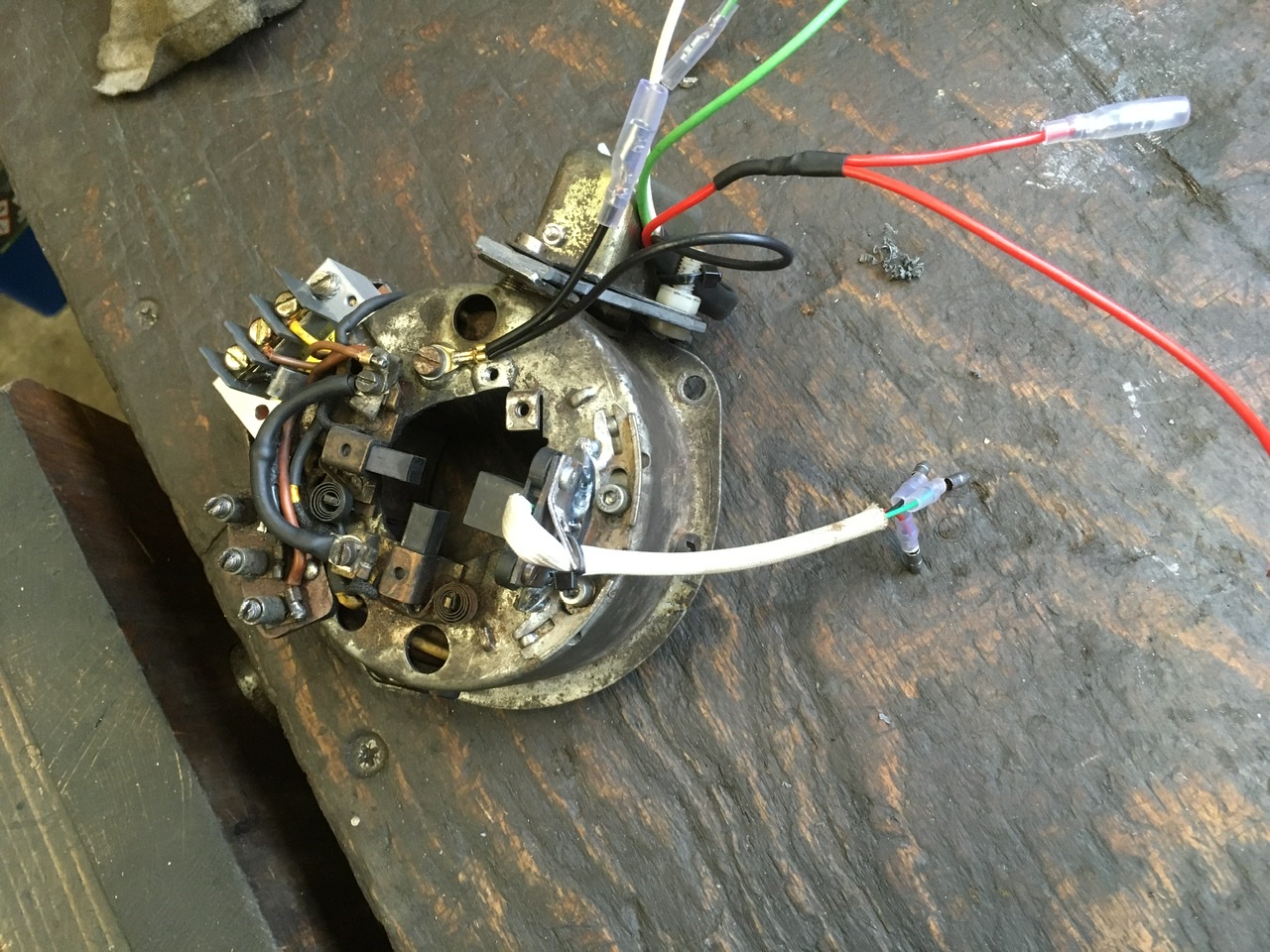

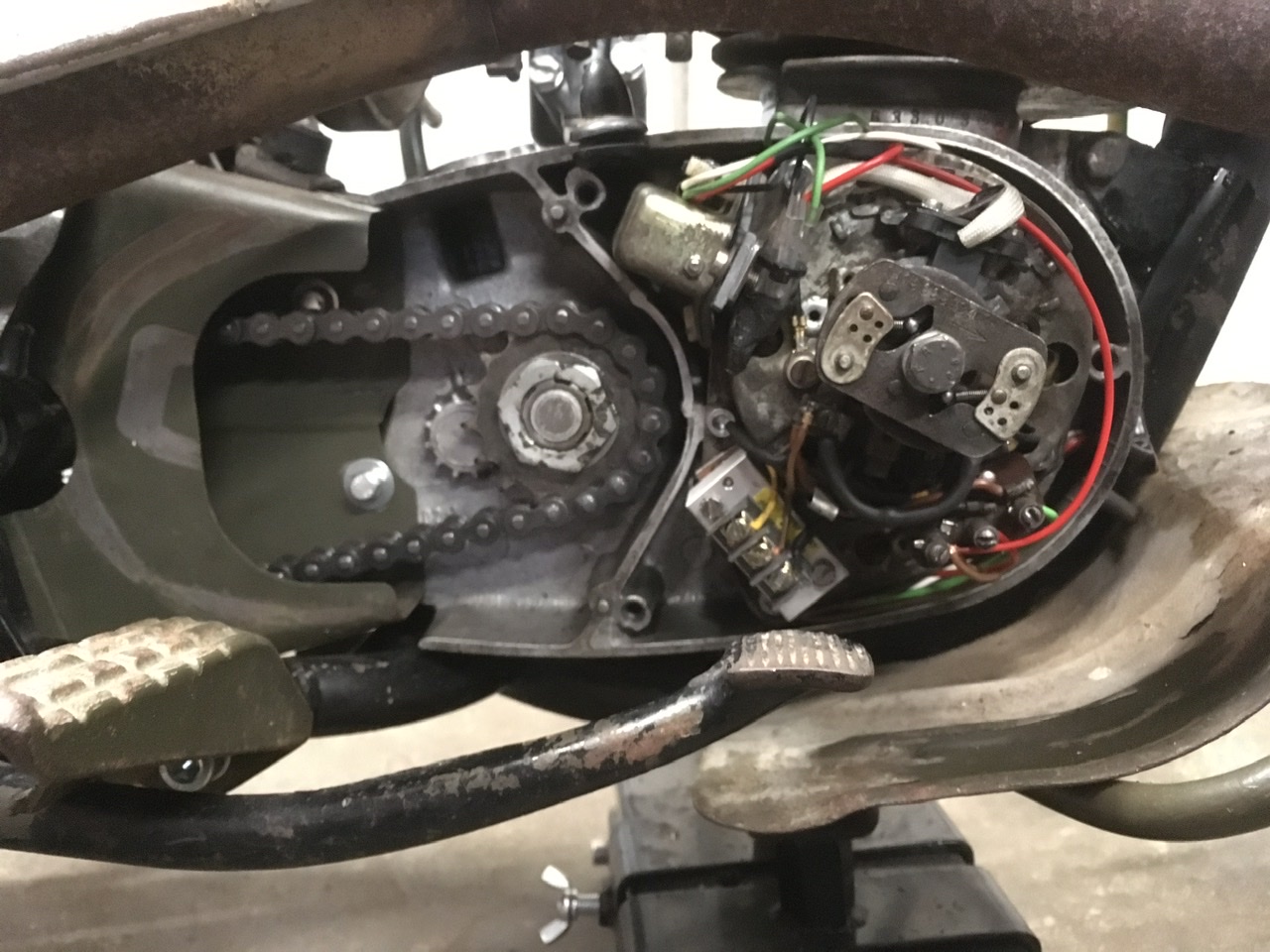

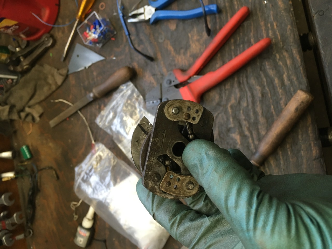

1) habe am Sonntag die Zündung vervollständigt.
Es werkelt nun eine Transistorschaltung mit einem kontaktlosen Magnetabnehmer. Dazu eine (natürlich passend unterbrochene) Scheibe auf dem Fliehkraftregler. (Der Nocken war eh schon vom Rost angefressen)

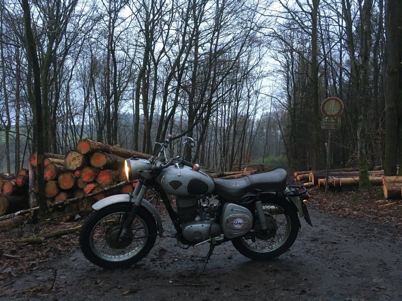

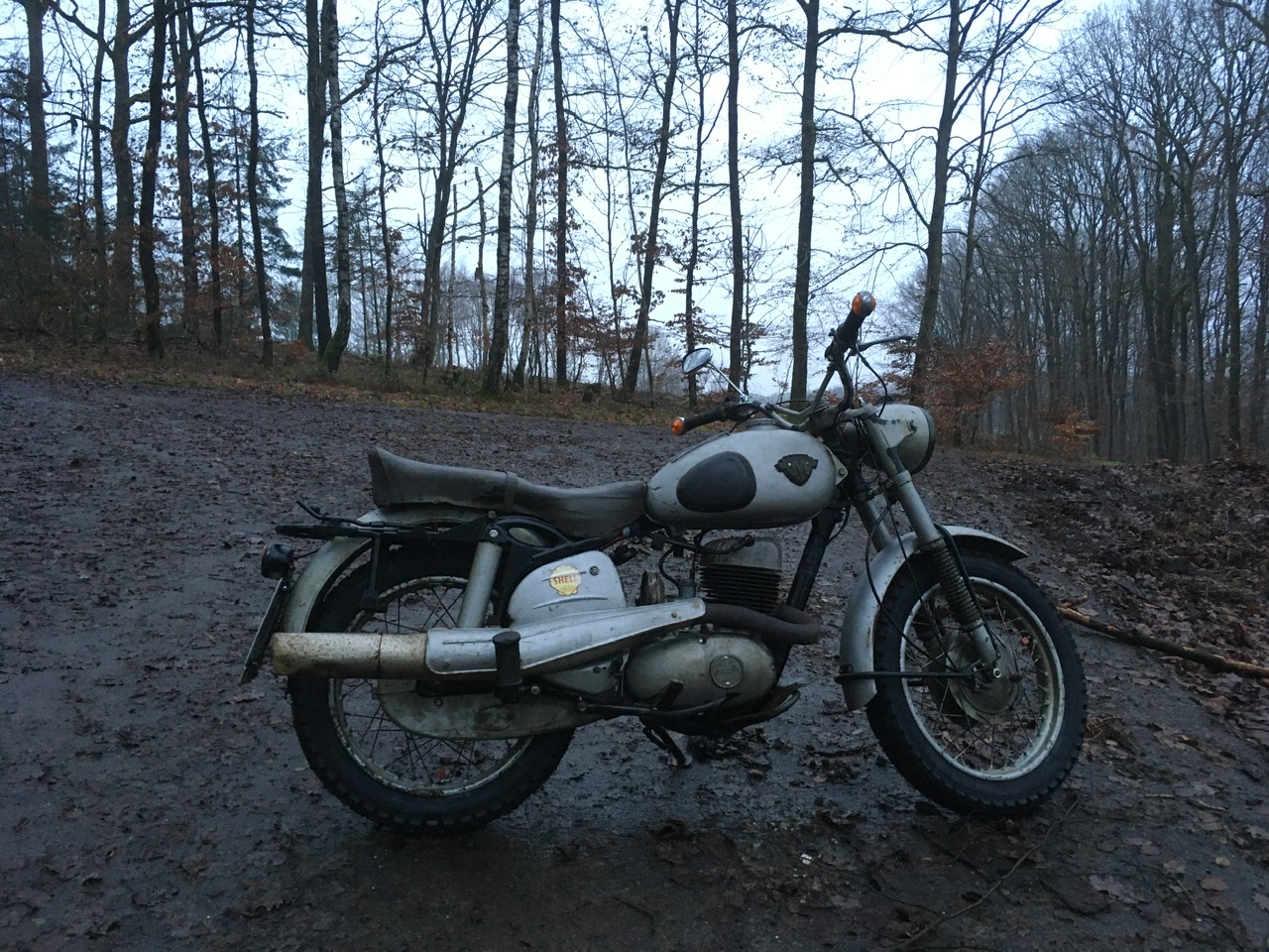

3) Heute dann die erste wirkliche Ausfahrt- allerdings nur recht kurz, da ich bislang versäumt hatte eine neue Zündkerze zu besorgen. Da mit der alten Kerze (wie alt- keine Ahnung, war bei der Maico dabei) kein Staat mehr zu machen war, hatte ich schon eine neue, also irgendeine mechanisch passende aus dem Regal genommen.
(Gibt es Empfehlungen, also die genaue Typbezeichnung? Hersteller-Empfehlungen konnte ich hier schon ein paar lesen)
Fahren tut die kleine mal ganz ordentlich, trotz der 16 Zähne vorn. Den Leerlauf muss ich noch besser einstellen, der ist zwar sauber, aber sehr niedrig.
Zu den Bremsen: vorne richtig mies. Allerdings besserte sich das im Laufe der Fahrt. Ich werde es erst noch weiter beobachten, dann mal nachsehen.
Batterie 12V: gibt es da passende Größen? Habe eine sehr kleine AGM drinnen- die hat nur „2,irgendwas“ Ah. Geht zwar, befürchte allerdings, dass die mit Licht und rumgebummle in niedrigen Drehzahlen plötzlich leer ist…
