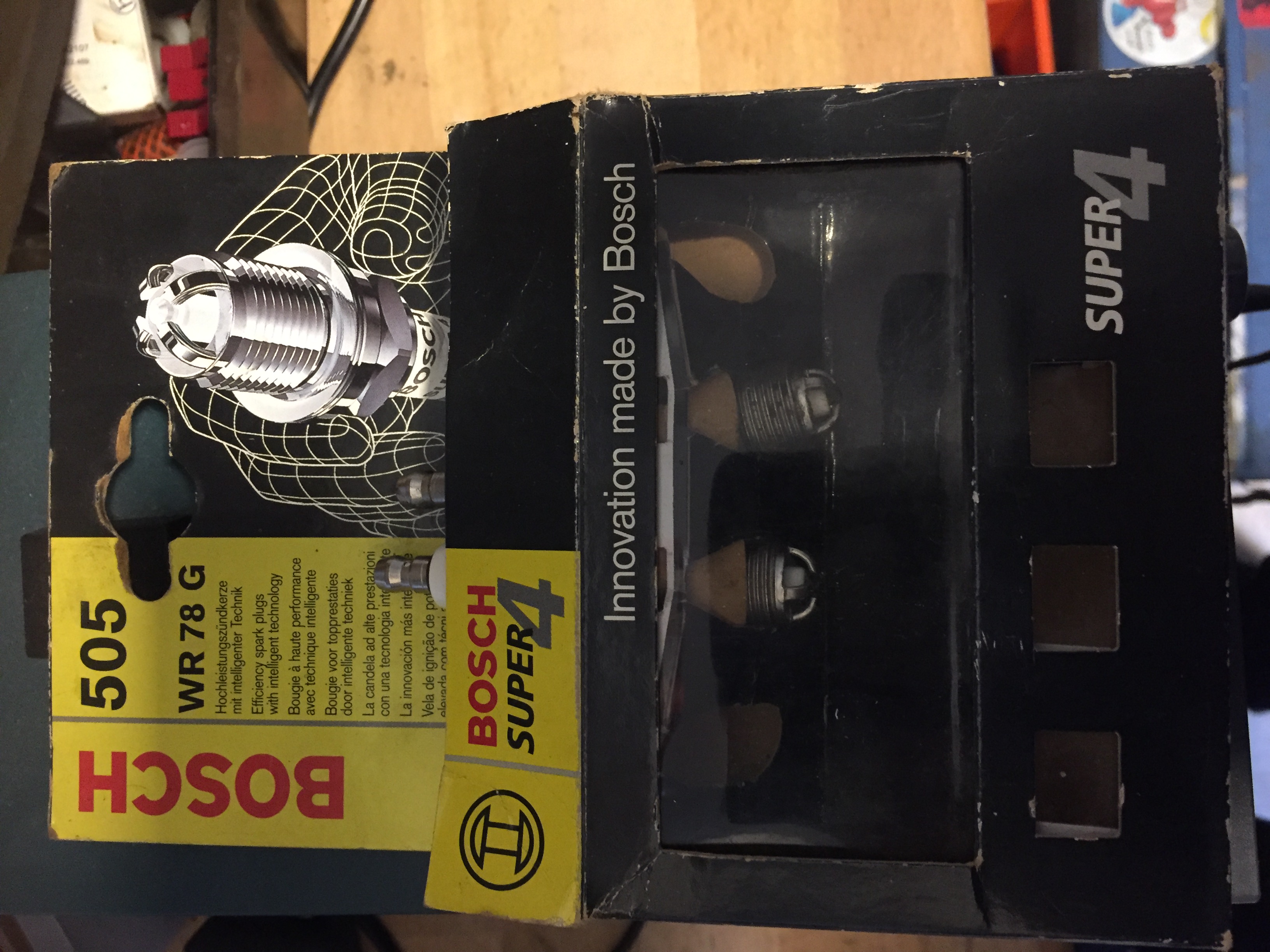

Hallo Paul,
gut, das Du zurück bist. Meine Empfehlung bzgl. Zündkerze: Bosch WR78G, habe seit fast 20 Jahren die gleiche Kerze ohne Störung drin, die zweite aus der Packung ist als Reserve im Werkzeugfach.
Bevor du den Vergaser wechselt würde ich mit neueingestellter Zündung jetzt zuerst mit der Nadelstellung experimentieren (1 hoch/runter).

- Bosch WR78G
- IMG_4612[1].JPG (1.26 MiB) 104742 mal betrachtet
