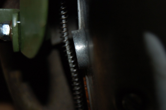

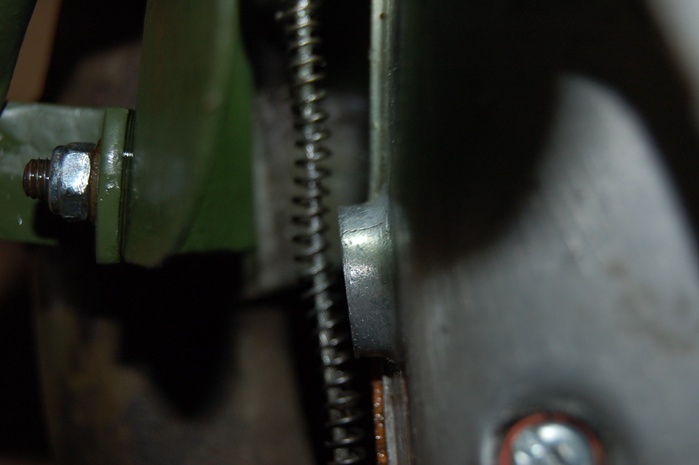

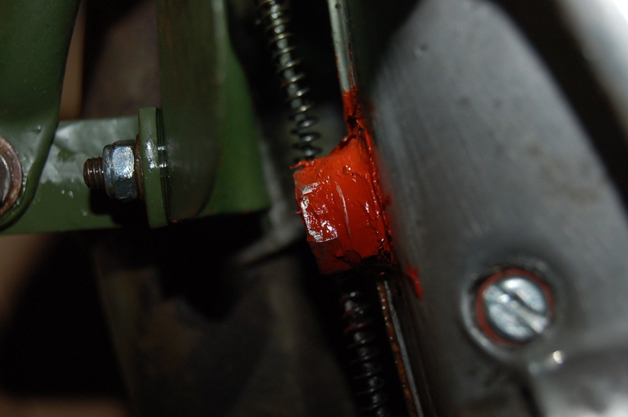

Hallo Leute. Ich war mal wieder am werkeln.
Ich mache nun einfach mal das Versuchskaninchen. Habe Heute das Öl abgelassen alles Schön um die Ablassschraube entfettet und die Stelle um den Haarriss Angeraut. Anschließend alles Schön Dick mit Dirko HT eingeschmiert. Ich lasse jetzt alles über Nacht aushärten und werde Morgen wieder Öl einfüllen. Mal sehen ob das Zeug wirklich so Gut ist Gut wie in anderen Foren gesagt wird.
Mal sehen wie lange das Hält.
Im Anhang ein par Bilder: Gruß " Tante Willi "

Re: Getriebe abdichten
Hi Willi!
Nur ungern bin ich Pessimist. Aber in diesem Fall würde ich sagen, dass hält nicht von 12 bis Mittag.
Dirko ist auch nur eine Silikon-Dichtmasse- dichtet besser zwischen zwei Flächen gepresst.
Hier wäre ein 2k- Zeug besser geeignet...
Oder wie Günter schon anbietet, mit einem neuen Deckel.
Trotz allem finde ich es gut wenn man eigene, vielleicht unpopuläre Lösungswege probiert.
Bis die Tage!
Hi Maicofreunde! Ich habe Heute Morgen Öl eingefüllt. Bei einer Temperatur von Plus - Minus 0 Grad aber Herrlichem Sonnenschein konnte ich es nicht lassen eine kleine Runde über die Dörfer ca. 15 Kilometer zu machen.
Das Getriebe ist " NOCH " Dicht.Ich hoffe es bleibt eine Weile so.
Ich werde Euch weiter auf dem laufenden halten.
