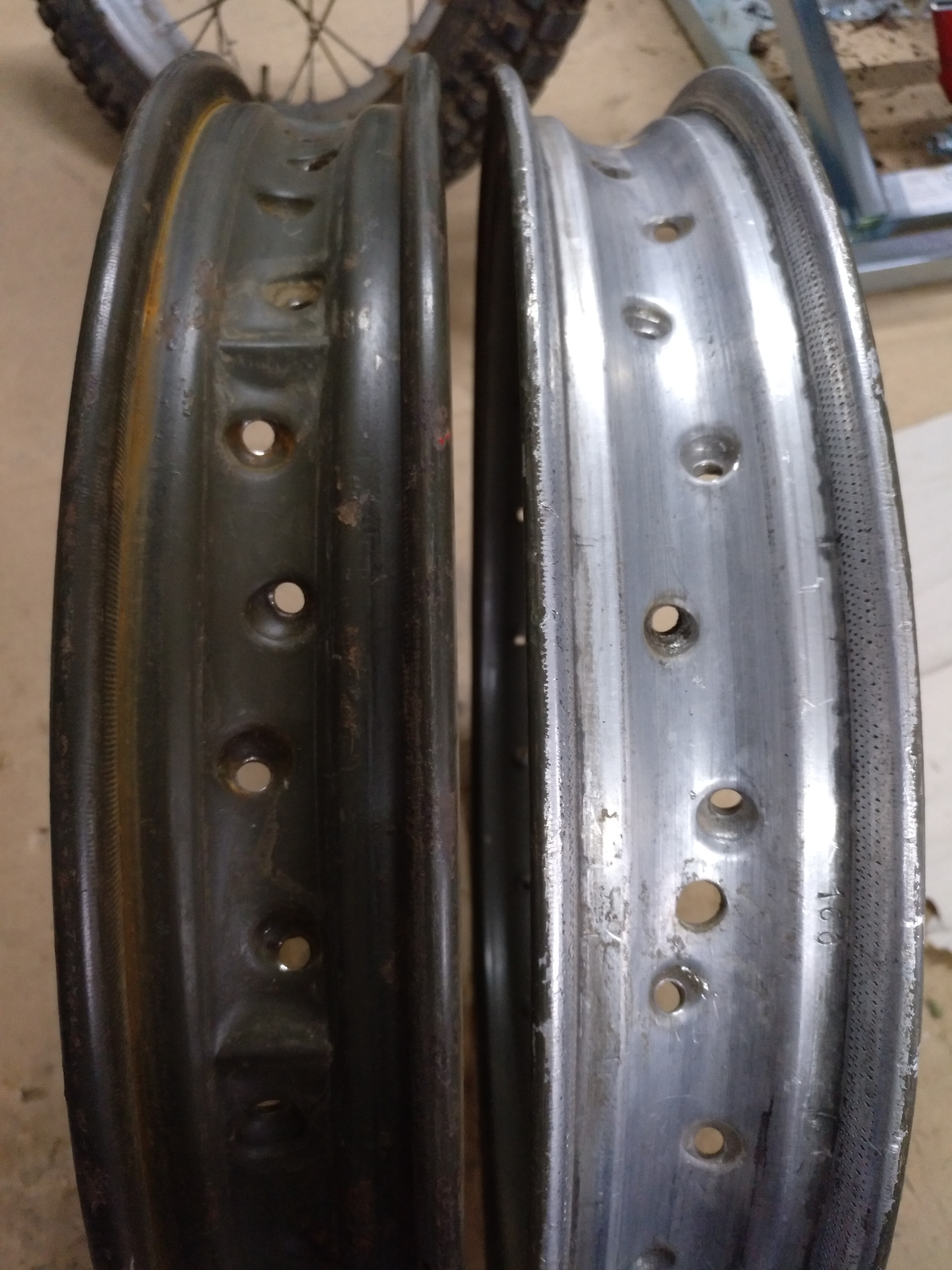

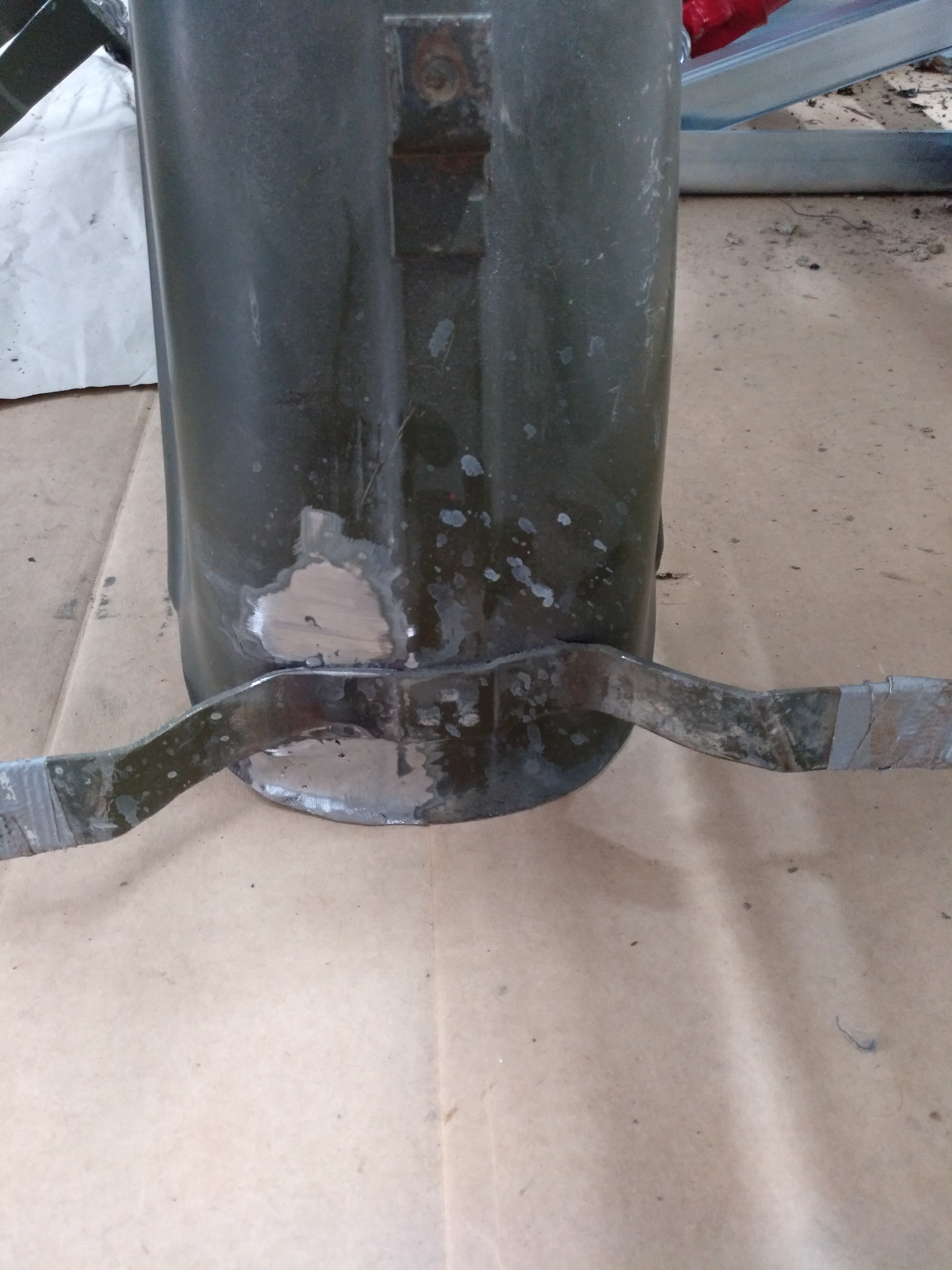

Bei mir gehts auch weiter. Schutzblech geschweißt und Felgen demontiert.
Ist dies den der original Kennzeichenhalter? Wird dort an beiden Enden das Kennzeichen hingeschraubt oder gab es noch einen weiteren Halter?
Bei den beiden Felgen war wohl auch eine nicht Originale dabei. Muss ich mir wohl noch eine andere Felge besorgen.

Der Nummernschildhalter ist so origibal! Für die neuen Kennzeichen zu breit. Besser du kürzt das Teil.
Die Felge ist doch super, besser als Stahl ;)

Danke für den Hinweis. Hab ich gleich gemacht.

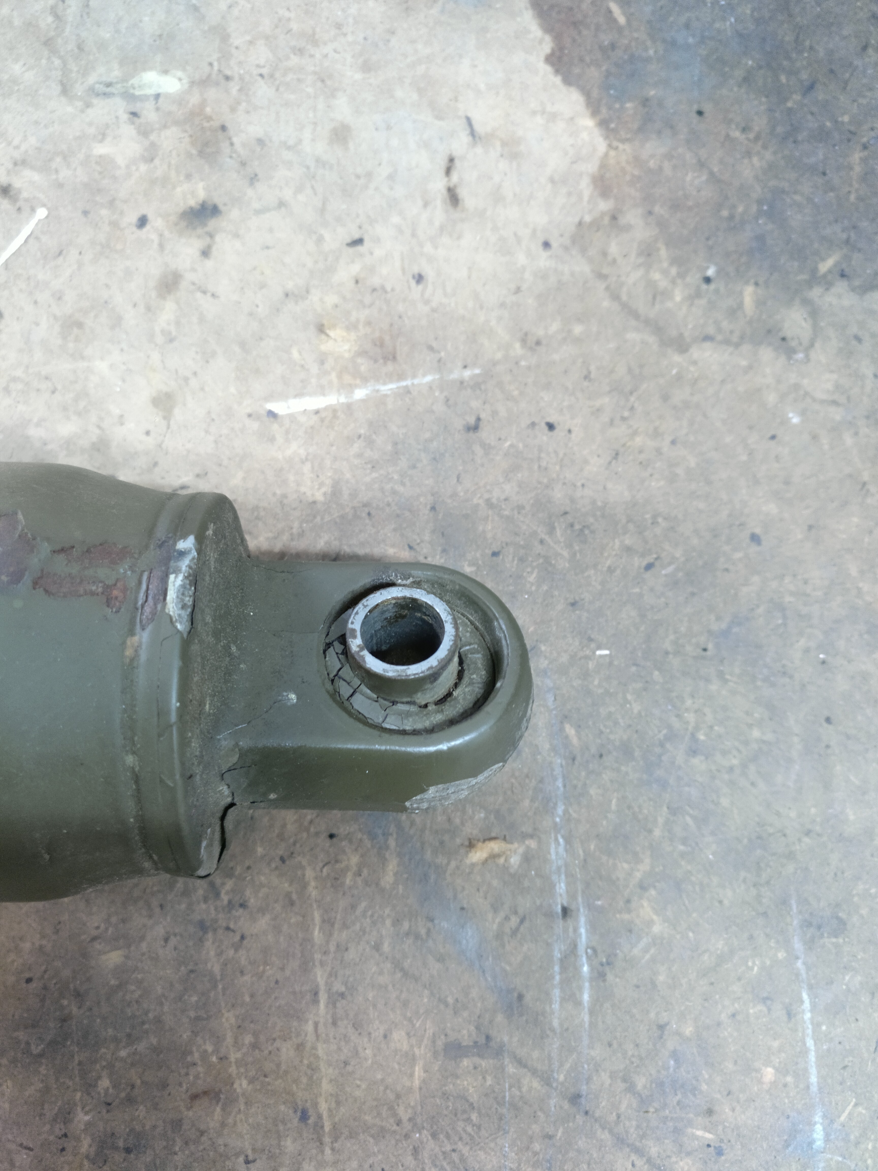

Hab irgendwo gelesen das man die hinteren Stoßdämpfer nicht selbst warten zerlegen kann.
Um die aber zu pulvern sollten die fast zerlegt werden!? Sind die den komplett Wartungsfrei?
Außerdem ist der Gummi in der Haltebuchse auch nicht mehr der Beste.
Beiträge: 3030
Re: Neues Maico Projekt
Beitrag von Günter » Fr 2. Aug 2019, 20:45
Fr 2. Aug 2019, 12:21
Nach mehr als 50 Jahren sind eigentlich immer die Gummis hin, gibt es leider nicht, oder nicht mehr als Ersatzteil. Ich verwende für die Gummis Meterware Industrie Pressluftschlauch den ich passend ablänge. Mit einem Schraubstock und ein paar Beilagen kann man die Gummis und die Stahl-Buchsen in den Augen der Dämpfer aus- und einpressen.

Die dämpfen doch eh nicht mehr. Besorg dir lieber andere. Oder poliert das Unterteil (Alu) und lackiert oben. Das ist das einzige was ich mit den Luftpumpen machen würde..

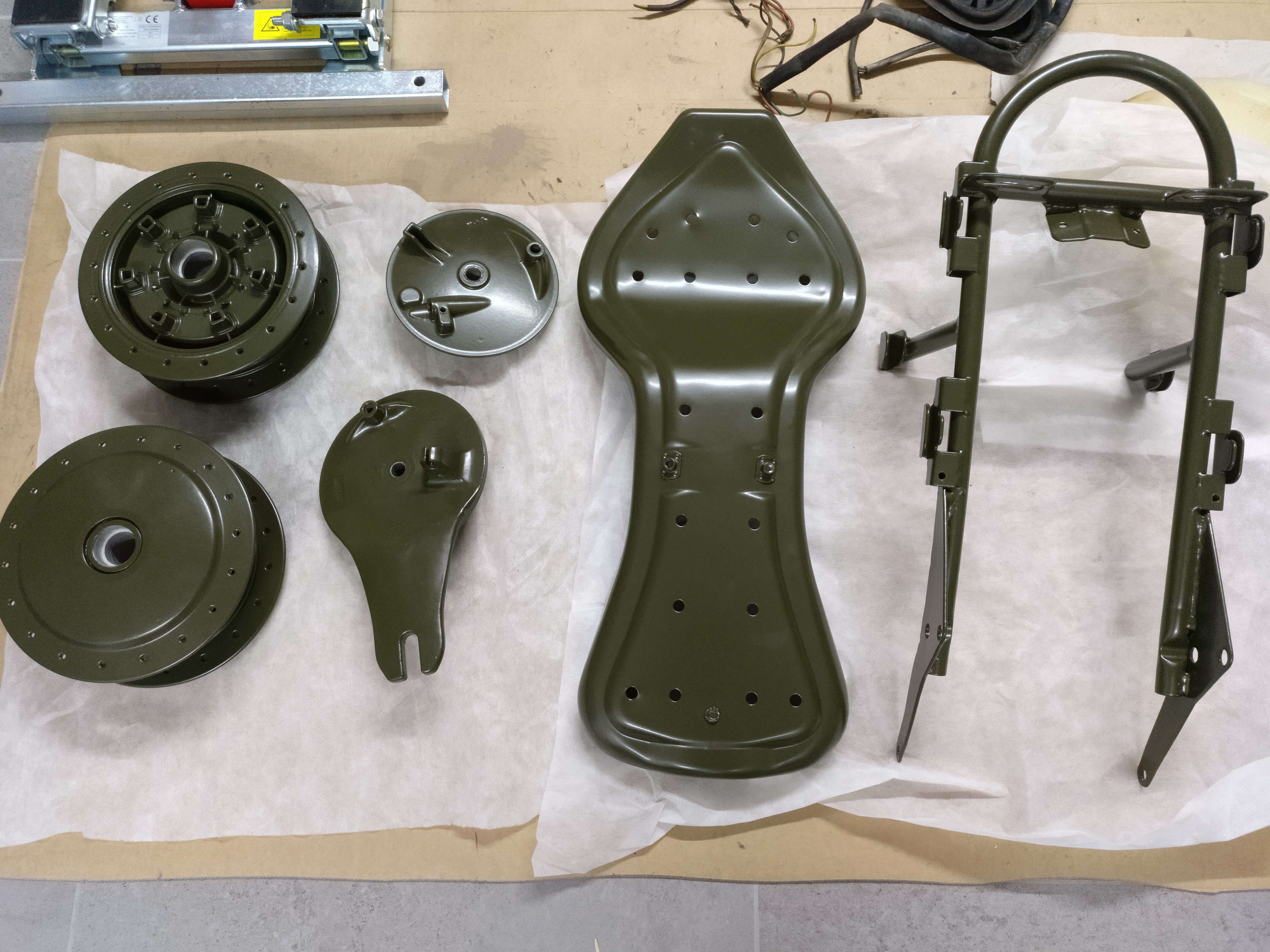

Nun kamen einige Teile vom Strahlen und Beschichten zurück :D
