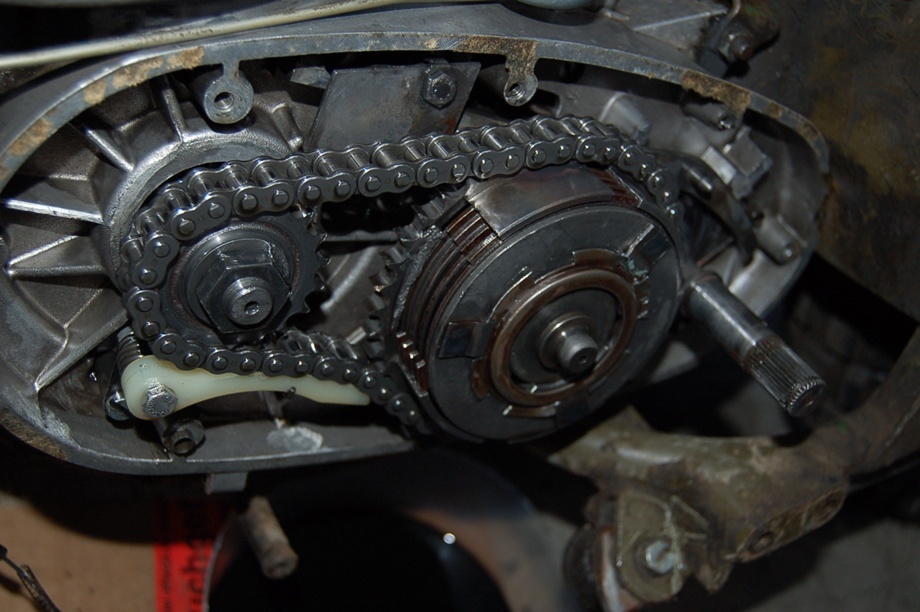

Hallo Schrauber.!! Ich habe mich Heute als Weihnachtsschrauber betätigt ;) Habe den Motor meiner m250b Abgedichtet. Es wäre schön wenn alles auf Anhieb funktionieren würde :roll: Das Gwinde an der Spezialschraube für die Kupplungswelle war wohl zu Schwach. Also aufgebohrt und ein M6 Gewinde reingeschnitten. Nach 3 Anläufen hatte ich dann eine Spezialschraube Angefertigt. Ich glaube für sowas werde ich mir eine Kleine Drehbank zulegen :idea: Nach etwas fluchen hatte ich auch den Winkelhebel wieder Eingefädelt. Natürlich musste ich Anschließend gleich ein par Kilometer machen um zu testen ob bei 8 Grad Außentemperatur alles Dicht ist. Nur an der Ölablassschraube Schweist es etwas ,da muss ich wohl das Öl noch mal ablassen und eine andere Dichtung einsetzen vielleicht Kupferdichtung mit Dichtmasse. Übrigens kein Wunder dass das Öl zu allen Ritzen herauskam. Statt der Einfüllmenge von 1 Liter waren Mindestens 1,8 Ltr. im Getriebe. Weiter Infos findet Ihr unter Talk Thema Drehmoment :!: So aber jetzt ist Heilig Abend . Gruß " Tante Willi "

Hallo Schrauber Ich habe Gestern im Eifer des Weihnachtsstresses ein par Sachen vergessen zu erwähnen. :o Die Kupplung habe ich belassen wie Sie war sie hat trotz der Abgebrochenen Lammele bisher gut Funktioniert . Das einzige was sein kann ist etwas Unwucht. Jetzt da aber neues Öl SAE 30 drin ist kommt es vor dass Sie im 4 Gang Gelegentlich etwas Rutscht. Heute habe ich mal nicht Geschraubt da ich wegen Gut gefülltem Bauch fast Bewegungsunfähig war :lol: Aber Morgen soll es weitergehen ;) Wenn es nicht gerade Regnet werde ich Morgen auch noch etwas die Straßen Unsicher machen ;) Gruß aus OG " Tante Willi "

tante willi hat geschrieben:Die Kupplung habe ich belassen wie Sie war sie hat trotz der Abgebrochenen Lammele bisher gut Funktioniert .
ich denke das kann man so lassen, funktioniert auch so. Mit einem beschädigten Kupplungskorb fahren einige schon 15 Jahre ohne Probleme herum. Schlimmer ist es wenn sich die Lamellen in den Korb gefessen haben dann ist die Funktion der Kupplung eingeschränkt.

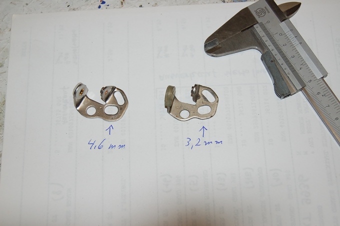

Hallo Günter Das mit der Kupplung sehe ich genauso. Die Ölablassschraube habe ich trotz Kupferdichtung und Dichtmittel nicht dichtbekommen :evil: Im Moment habe ich keine Idee mehr ! Und wenn ich schon am Schrauben bin habe ich auch gleich noch Neue Unterbrecherkontakte und einen Neuen Schmierfilz Eingebaut. Die Grundplatte des Unterbrecherkontakts die mir mein Ersatzteillieferant Lieferte passte nicht genau . Die durfte ich noch etwas nachbearbeiten :x Was nicht Past wird Passend gemacht.! Die Maschine lief Super bis....? Weitere Infos unter Talk !!!

tante willi hat geschrieben:Die Grundplatte des Unterbrecherkontakts die mir mein Ersatzteillieferant Lieferte passte nicht genau . Die durfte ich noch etwas nachbearbeiten
hallo Willi, es ist bekannt das es bei den Unterbrecherwinkeln Unterschiede gibt, einige Typen kann man anpassen andere funktionieren bei Maico gar nicht.
