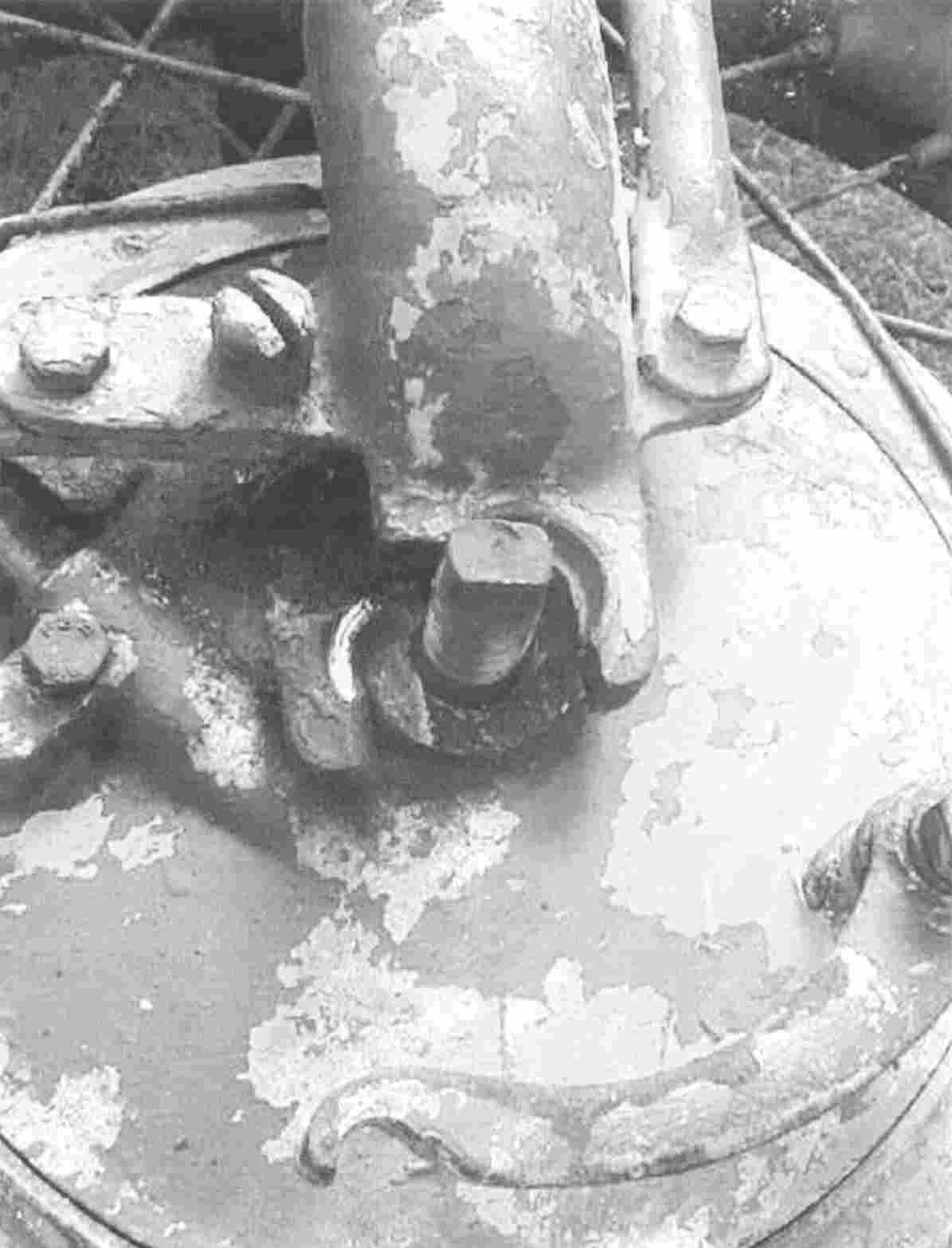

Beitrag von Günter » Do 6. Apr 2017, 21:42
hier ein Gabelschaden an der M 250 B
Gabel Schaden.jpg (49.81 KiB) 23304 mal betrachtet

Sieht ziemlich böse aus.
