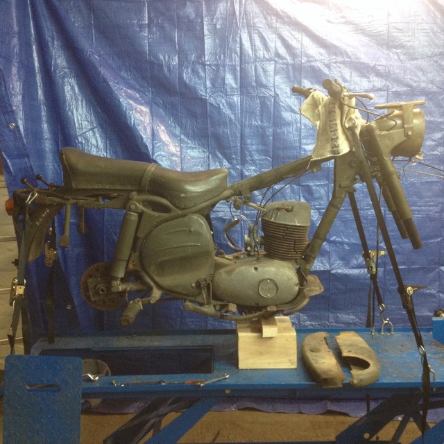

etwas ungeplant habe ich heute doch noch angefangen das Heck zu zerlegen.
Etwas ungewohnt ist die Tatsache, dass das Hinterrad nur in liegender Position (das Moped natürlich) auszubauen ist.
Oder aber wenn man hat, mit Hilfe der Öffnung in der Bühne :D

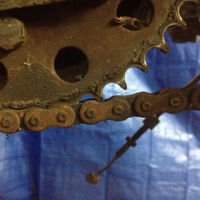

Mit Bild: Kette und Kettenrad haben es wohl hinter sich.
Kettenspannung war auf NULL Durchhang eingestellt :o

MaikOh hat geschrieben:Mit Bild: Kette und Kettenrad haben es wohl hinter sich.
wie Flachstahl gespannte Ketten habe ich auch schon gesehen, wahrscheinlich ist das Schaftradlager am Motor auch fertig, ist schmale Bauart, kann es nicht vertragen wenn die Kette zu stramm ist.

Zu Kettenrad und Ritzel oder wie es hier heißt Schaftrad: sind das Standardgrößen, oder was spezielles, was nur als NOS zu bekommen ist?
Heute finde ich, dass das Kettenrad auf dem Bild übrigens gar nicht so schlimm aussieht. Muss ich mal sauber machen und genauer hinsehen. Gestern hatte ich gemeint die Zähne wären schon sehr schmal.

MaikOh hat geschrieben:Zu Kettenrad und Ritzel oder wie es hier heißt Schaftrad: sind das Standardgrößen, oder was spezielles, was nur als NOS zu bekommen ist?
Das Schaftradlager ist das Lager hinter dem Kettenritzel im Getriebe, es ist ein 6005. Ich verwende die geschlossene Ausführung 2RS.
Wenn du die Sekundärkette einen Zentimer oder mehr vom Kettenrad abheben kannst ist sie ausgezogen, im Regelfall wechselt man dann den gesamten Kettensatz.

meine Frage zielte aber auf Kettenrad und Ritzel ab. Gibt es die nur in NOS, oder ist das eine heute noch gebräuchliche Größe?
PS: die Kette lässt sich nahezu nicht von dem Kettenrad abziehen.

MaikOh hat geschrieben:meine Frage zielte aber auf Kettenrad und Ritzel ab. Gibt es die nur in NOS, oder ist das eine heute noch gebräuchliche Größe?
Aktuelle Bauteile passen nicht! Die Kettenräder sind meist NOS, die Ritzel NOS oder Nachfertigung.
Der Preis für den Kettensatz ist ca. 130€.
Mach doch erstmal sauber den Kram, pack neues Fett drauf und fahr den Sommer über.
.. das Kettenrad hat noch Leben :mrgreen:
Die Teilung heisst übrigens heute 428 und ist Standard. Haben z.B. auch Yamaha 80 und 125'er ;)
Gute Kette kostet nur ca. 22.- Teuronen.
