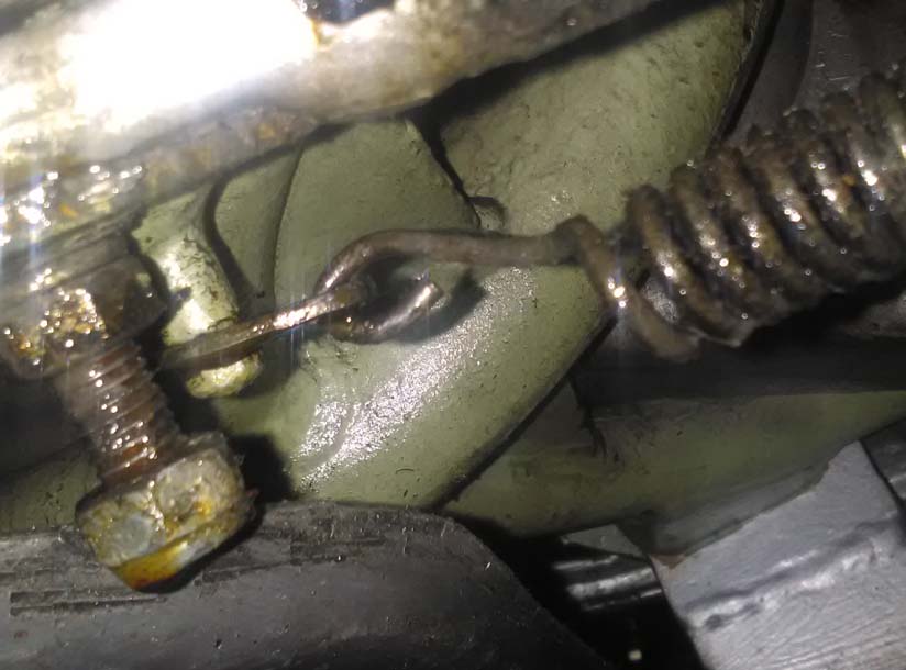

Der Ständer meiner Maico klappt von selbst zurück durch eine längere Schraube um die die Feder dann herum hebelt
und einen Ring der die Feder an der Stelle etwas verlängert als Gelenk damit sie da nicht irgendwann bricht.
Auf jedenfall eine einfache Lösung.
Ganz genau weiß ichs nicht mehr. Ich mache mal ein Bild davon. Gruß Nico
Nico
Beiträge: 218
Beitrag von Nico » Mo 15. Jan 2018, 11:38
IMG_20180114 b_202752.jpg (77.62 KiB) 19222 mal betrachtet

Hi Nico,
genau so habe ich es auch an einer alten Honda gelöst.
Werde mal drüber nachdenken es auch an der Maico zu machen - aber erst, wenn der nächste TÜV ansteht :mrgreen:
