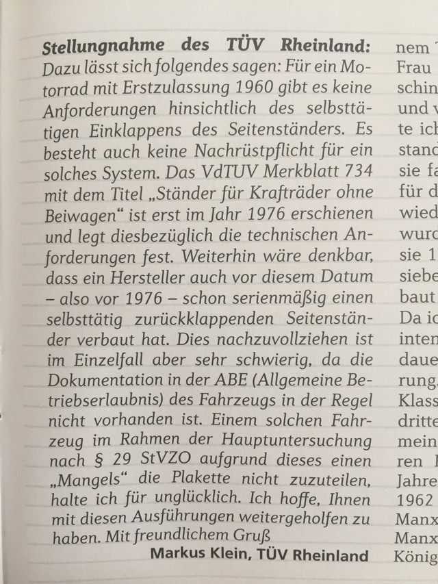

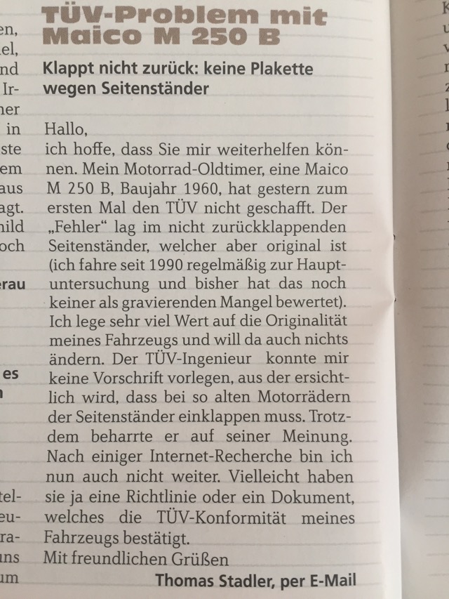

Beitrag von MaikOh » Mi 4. Okt 2017, 16:38
Tach zusammen!
Was ein Zufall: ich bin gerade im Urlaub und schmökere in einer alten Motorrad Classic (5/2012). Dabei stolpere ich über einen Leserbrief und die Antwort zur Ständerfrage an einer Maico M250B.
Wollte ich Euch nicht vorenthalten.
Siehe Anhang 8-)
