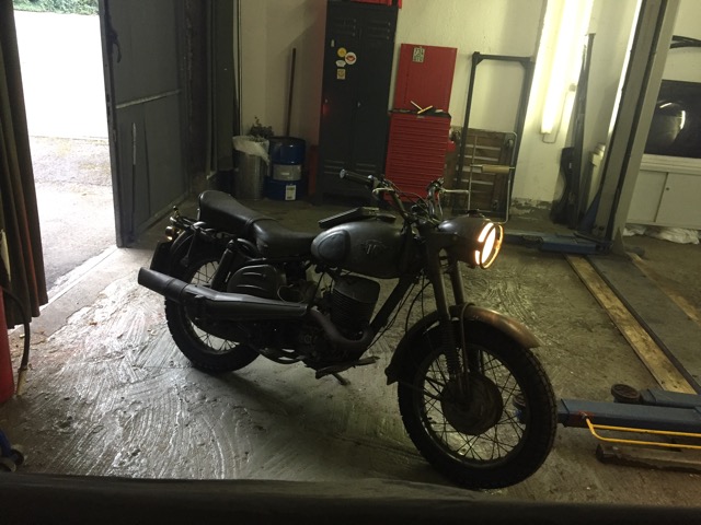

Beitrag von MaikOh » Mi 9. Aug 2017, 10:36
Und noch ein Bildchen.
Läuft 8-)
