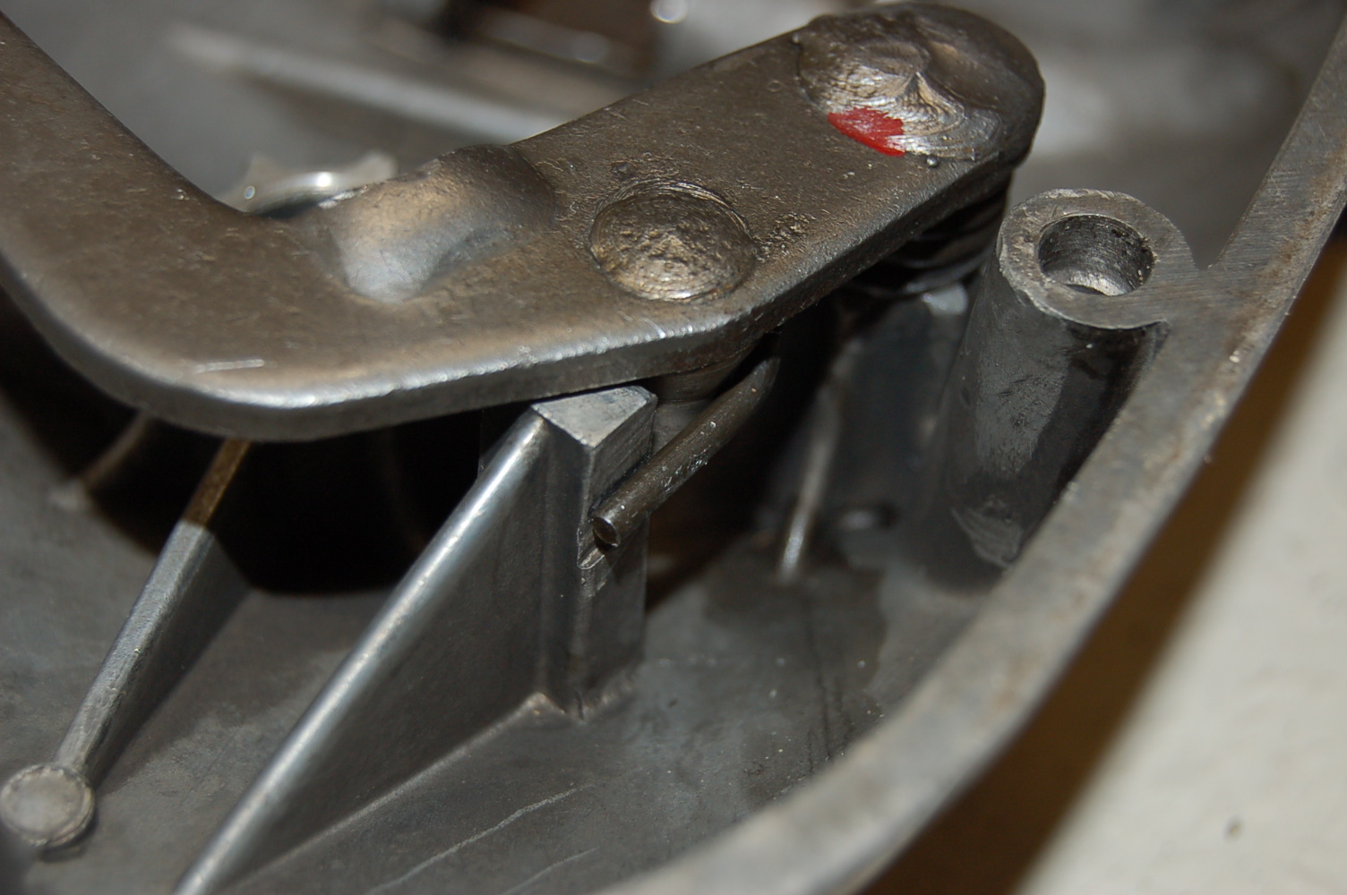

Hallo Leute Ich bin wieder am schrauben. Ich habe Heute den Linken Seitendeckel Zwecks Abdichtung abgenommen. Natürlich kamen mir ein par Teile entgegen :x Eine Abgebrochene Kupplungslammele und die Feder die den Schalthebel Arretiert. Ich weiß nicht wie die Feder eingehängt war und das ist aus der Zeichnung auch nicht Ersichtlich. Vielleicht kann mir jemand von Euch in Wort und Bild Tips geben ? Jetzt schon Danke " Tante Willi "
schaltung maico.JPG (19.96 KiB) 16509 mal betrachtet

Hallo Maicofreunde Ich Glaube ich habe das Rätsel der Federeinhängung selbst gelöst! Die Schaltwelle hat jetzt in beiden Richtungen Federspannung. Im Anhang ist ein Foto aber ich Denke es ist Richtig so.Leider bin ich nicht mehr zum Zusammenbau gekommen. Wahrscheinlich werde ich Morgen mit den Hühnern aufstehen und das Ding zusammenbauen. ;) Ihr hört wieder von mir ! Gruß " Tante Willi "
Federstellung Schaltwelle ?
