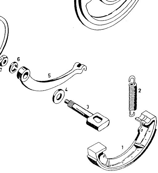

Kann jemand sagen, was die Nummer 4 für ein Dichtring ist?
Größe, Material und genaue Position (ich schätze außen an der Platte unter dem Bremshebel) wäre interessant.
Danke 8-)
@ Günter: hast Du auch diesen Ringschlüssel für die Mutter am Lenkkopf?
Beitrag von Günter » Do 16. Mär 2017, 16:14
Nr. 4 ist eine flache Gummischeibe innen 8, außen 16, ca 3mm dick. Der Gummi kommt auf den Bremschlüssel zwischen die Bremsankerplatte und den Bremshebel, damit da kein Wasser reinzieht. Kann man im Sanitärbedarf kaufen oder selber aus Meterware ausschlagen.
Der Schlüssel für die Hutmutter ist SW 60, original von Maico gibt es einen Flachringschlüssel aus 4 mm Material.

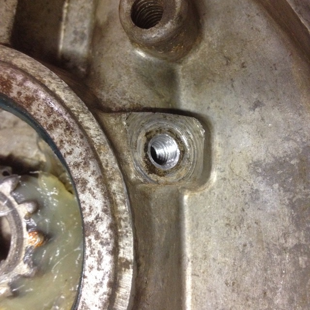

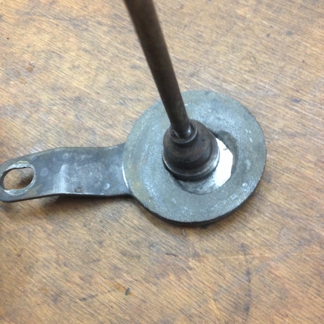

-Bremsträger vorn und dazugehörige Teile sind gereinigt und wieder zusammengesetzt. Die fehlende Dichtung habe ich aus meinem Fundus gefischt. Wermutstropfen: das Gewinde der Halteschraube des Tachoantriebes war dull. Habe sie mit flüssiger Schraubensicherung (endfest :twisted: ) eingesetzt, damit die nicht in die Bremstrommel fällt :shock:
Beitrag von Günter » Sa 18. Mär 2017, 17:44
MaikOh hat geschrieben: das Gewinde der Halteschraube des Tachoantriebes war dull. Habe sie mit flüssiger Schraubensicherung (endfest :twisted: ) eingesetzt, damit die nicht in die Bremstrommel fällt :shock:
ich denke als Notreparatur reicht einkleben, Helicoil Einsatz einbauen wäre besser. Eine Schraube in der Bremstrommel herumbimmeln haben braucht man nicht. Die könnte sich ungünstiger Weise irgendwo verkanten und eine Vollbremsung auslösen oder das Bremsen verhindern. Beides unangenehm.

nach Günters Kommentar habe ich meine Lösung nochmal überdacht und für unzureichend erklärt.

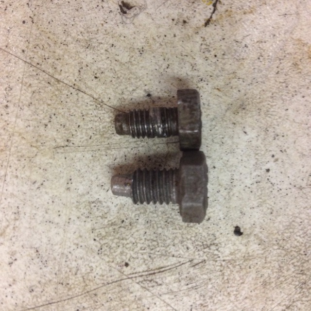

Da ich lieber massive Gewindeeinsätze statt Helicoils verwende (und keine 5er Helicois liegen habe), mir aber der Gewindeeinsatz im Außenmaß zu groß war, habe ich mir eine 6er Schraube angefertigt und das Gewinde auf M6 erweitert.
Die Schraube nun mit Sicherung "mittelfest" eingesetzt.
Die Beläge hatte ich mir schon im Hinblick auf Korrosion angeschaut und für in Ordnung befunden. Einen korrodierten und abgelösten Belag hatte ich schon, aber Gottseidank in der Altteilesammlung :D
Also dazu noch Bilder:
Schraube
Gewinde
Beitrag von Günter » Sa 18. Mär 2017, 20:58
so gefällt mir das!

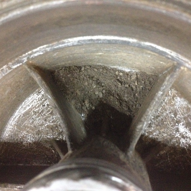

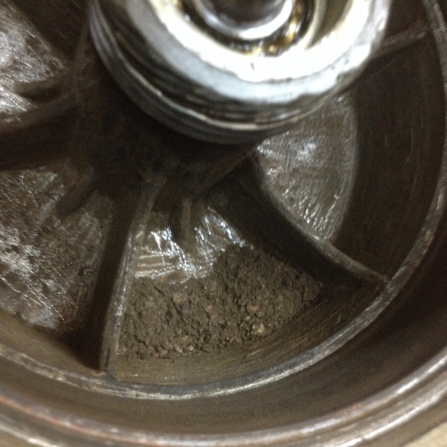

Nachdem die vordere Nabe von 50Jahre gesammeltem Bremsabrieb und Dreck sowie dem festen Fett befreit ist, habe ich die Bremse wieder eingesetzt und das Rad zur Seite gestellt. Als nächstes muss da ja der Reifen runter.
