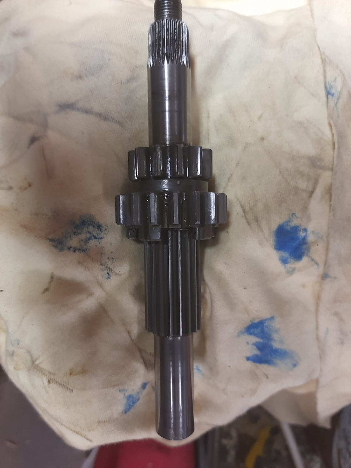

ich habe jetzt angefangen den Motor wieder zusammen zu bauen und beim Aufsetzen des Primärritzels und der Kupplungskörper mit einer neuen Primärkette habe ich festgestellt dass sich die Kupplungskörper schwer drehen lassen.
Beim genauen betrachten sieht man, dass der Kupplungskörper regelrecht eiert.
Jetzt kann es sein dass der Kupplungskorb verzogen ist oder die Getriebewelle einen Schlag hat.
anbei ein Foto der Welle.
Ich werde die Welle mal in der Drehbank laufen lassen und mit einer Messuhr die Unwucht überprüfen.
Wie kann ich denn den Kupplungskörper prüfen, ob er in Ordnung ist.
Vorab schon mal Danke für eure Hilfe und Gruß
Kulle
Kulle

Re: Ein neuer mit altem Motorrad
Ich hatte noch vergessen zu erwähnen, dass mit der alten gelängten Kette die Unwucht nicht so arg zu sehen ist.
Kulle
