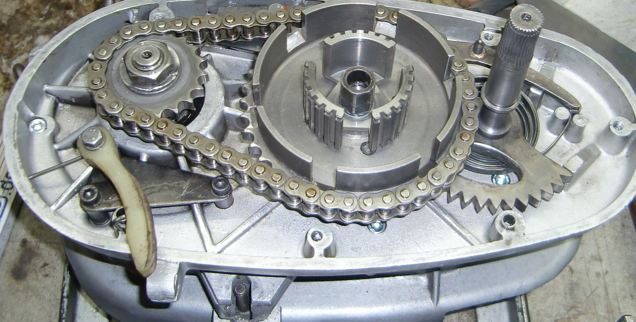

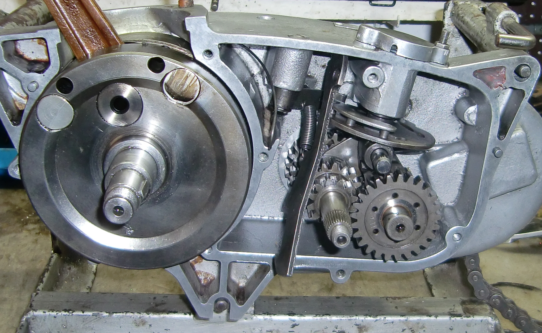

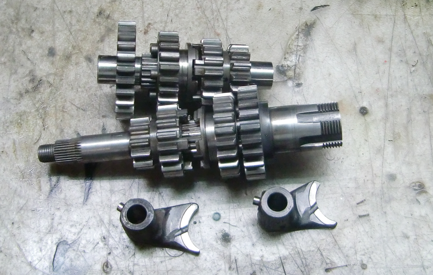

Mein M 250 B Gespann machte seit geraumer Zeit Probleme, der 1. Gang ließ sich trotz neuer Kupplung oft nur mit "Zähne Putzen" einlegen. Ich habe vorgestern den Motor ausgebaut und zerlegt. Gestern die Teile gewaschen und mit Druckluft abgeblasen. Am Getriebe sieht man klar Verschleiß. Eine der Schaltklauen hat 0,5 mm Verschleiß und ist etwas angelaufen. Ich werde nicht die verschlissenen Teile durch neue ersetzen sondern ein komplettes gutes gebrauchtes Getriebe einbauen. Die von mir vor Jahren eingebauten Simmeringe aus NBR Werkstoff sind noch in einem guten Zustand, hätte ich weiter laufen lassen können. Da ich aber den Motor einmal offen habe kommen alle Dichtungen und Simmeringe neu. An der Kurbelwelle mit MC Pleuel konnte ich keinen Verschleiß festellen.

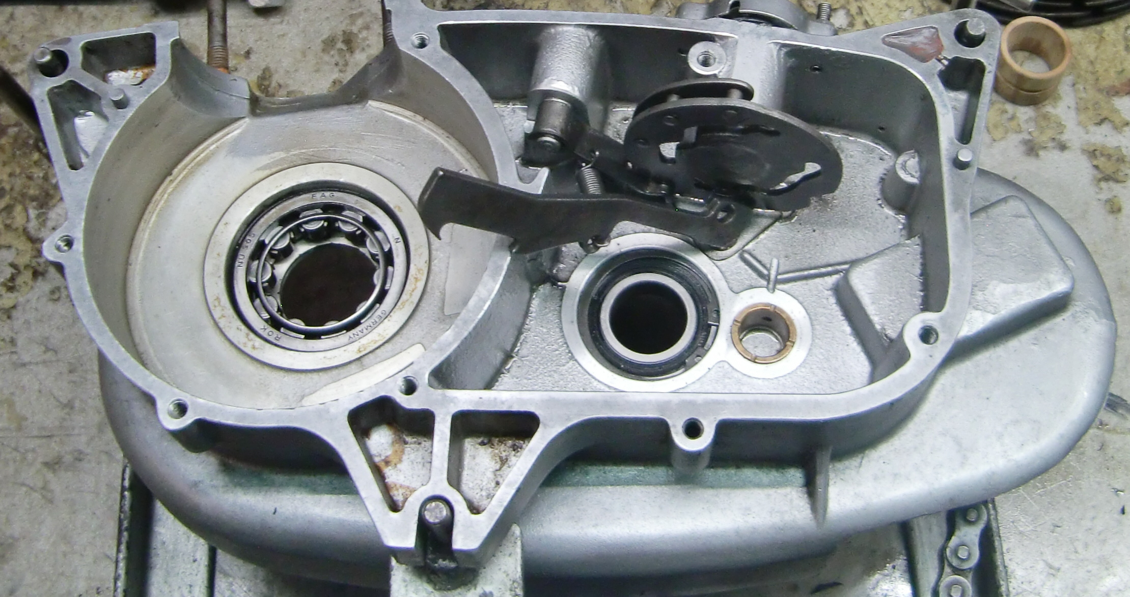

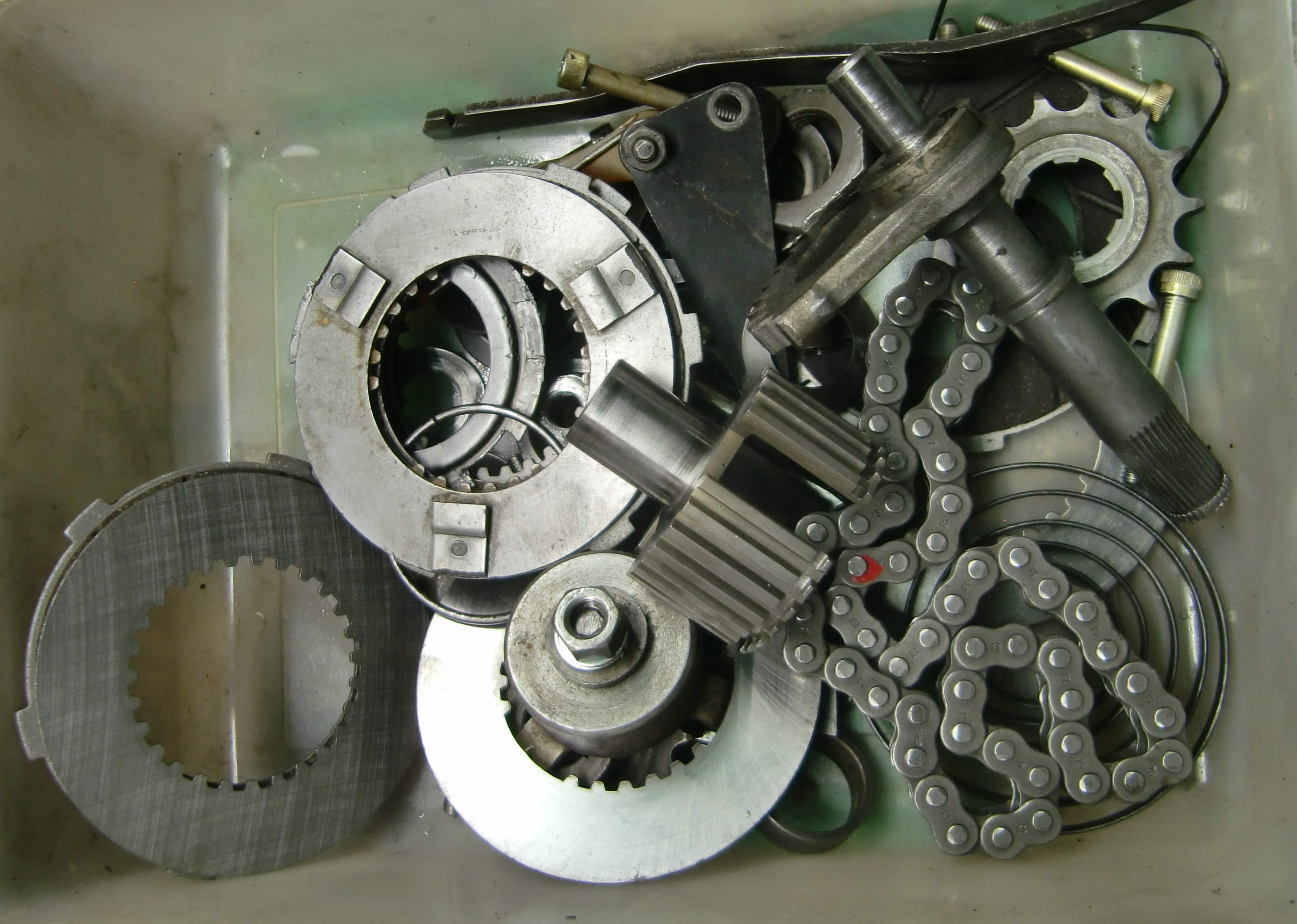

Es geht weiter. Teile die nicht mehr gut sind werden gleich ersetzt.

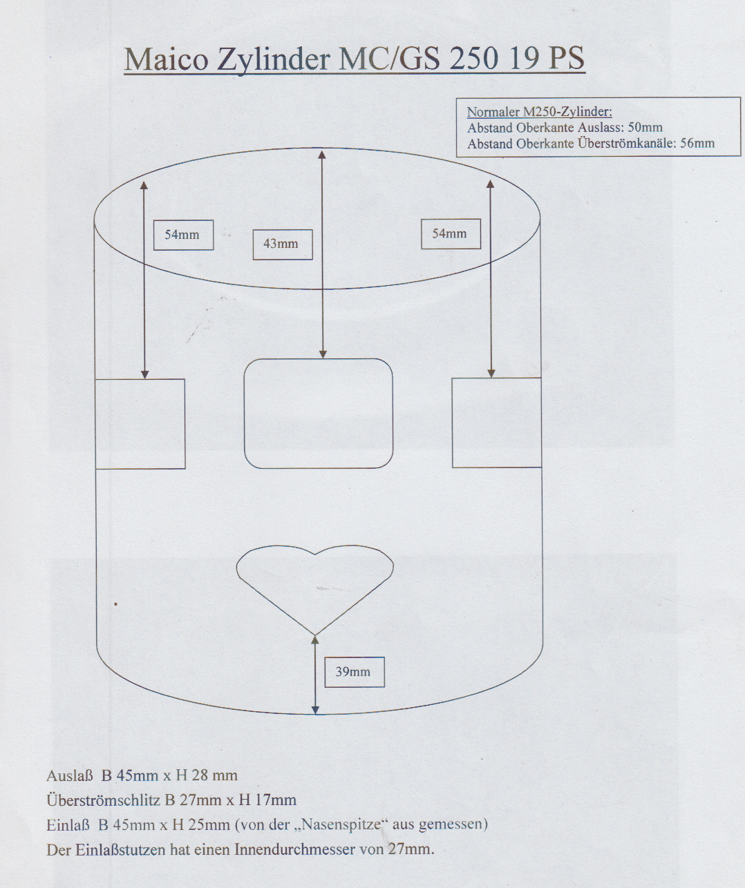

Ich bin auch gerade dabei, meinen M250B Motor zu überholen und für mich als ziemlicher Maico-Neuling sind diese Fotos und Infos schon mal eine gute Hilfe. Interessant finde ich die Sache mit den Füllstücken; ich kann mir gut vorstellen dass sie die Strömungsverhältnisse im Kurbelgehäuse verbessern. Wie kann man die anfertigen und wie werden sie befestigt, eingeschrumpft? Günter, welche Änderungen hast du vorgenommen, um Kompression und Motorleistung zu verbessern?
Ich habe die Füllstücke nicht gemacht, denke sie sind aus ALU gedreht und eingepresst, dann bündig abgedreht. Bei meinem Motor ist die Kurbelwelle, das Pleuel und der Kopf geändert. Der Kopf ist 3mm flacher, der Brennraum nachgearbeitet ca. 2,5 mm flacher als Serie. Es gibt eine Zeichnung wie man die Kanäle bearbeitet damit der Zylinder mehr Füllung bekommt. Mit einem anderen Auspuff habe ich auch schon experimentiert, dann dreht der Motor höher, der Vergaser muss aber dann auf jeden Fall größer bedüst werden, Hauptdüse ca. 140-150. Ohne das verstärkte Pleuel macht der Motor das aber nicht lange mit.

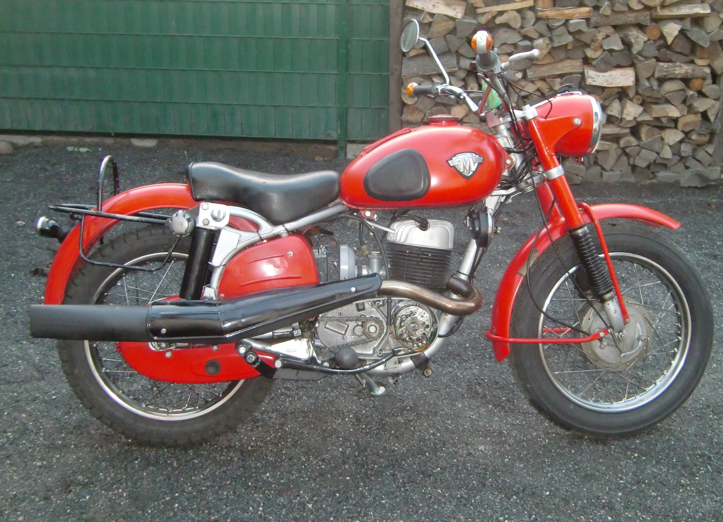

Bei mir, meinem Gespann geht es auch weiter.

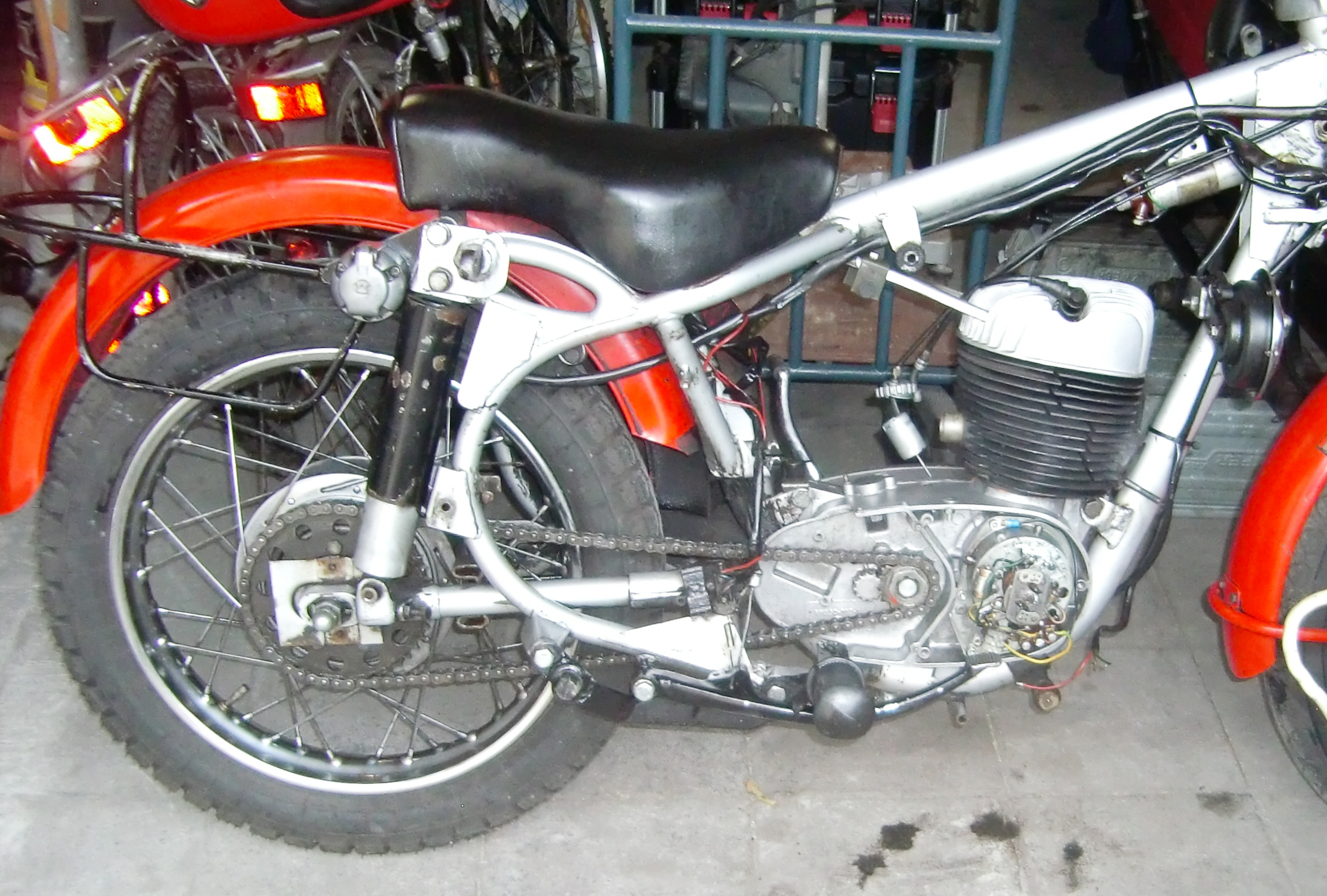

Der Motor ist wieder eingebaut , der Seitenwagen abgebaut.
An Bauteile auf der rechten Seite kommt man im Regelfall nur mit einem Kopfstand oder wenn man den Seitenwagen hoch stellt und darunter krabbelt.
Nach X Jahren Gespannbetrieb werde ich rechts die Bauteile kontrollieren die Verkabelung vom Regler änderen, verbessern. Die Elektrik der Maschine ist eine "gewachsene Anlage" d.h. mehrfach geändert oder ergänzt worden. Gruß Günter

Bei mir bzw. meinem Gespann geht es auch weiter, bevor ich mich vor den Fernseher setze oder Langeweile aufkommt mache ich mir in der Garage den Ofen an uns schraube an der Maico.

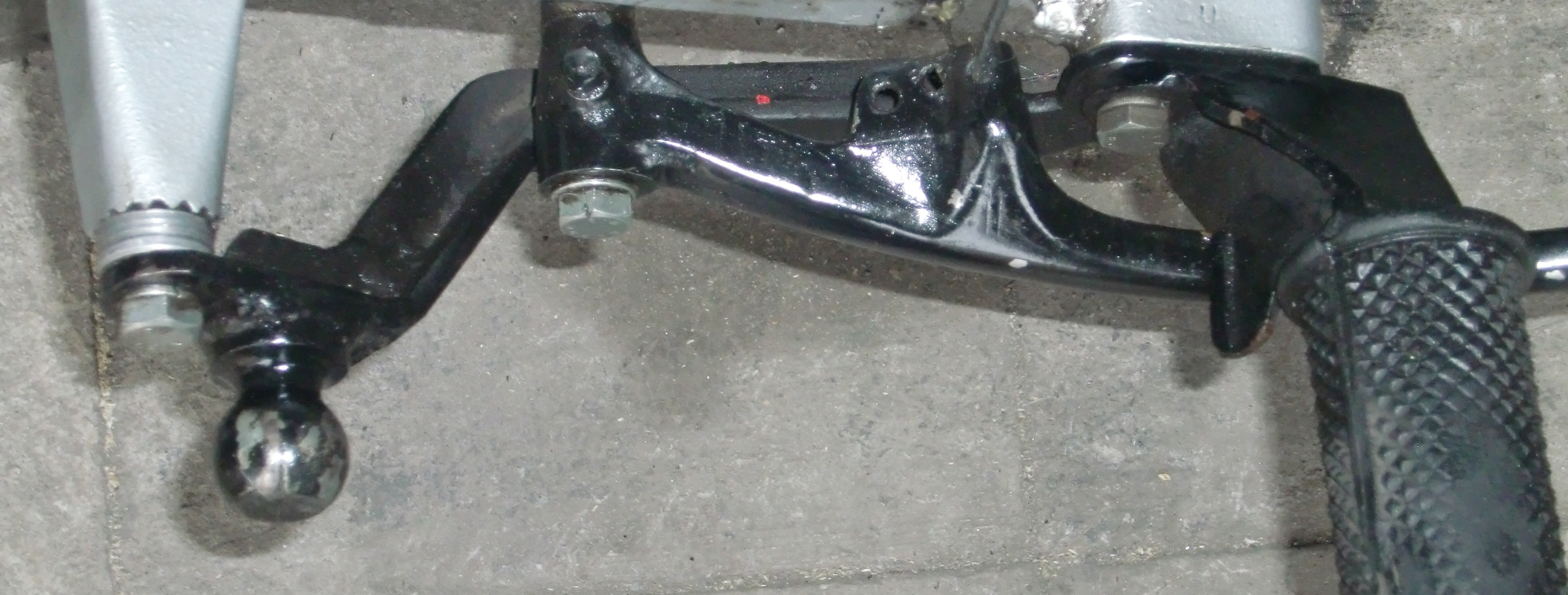

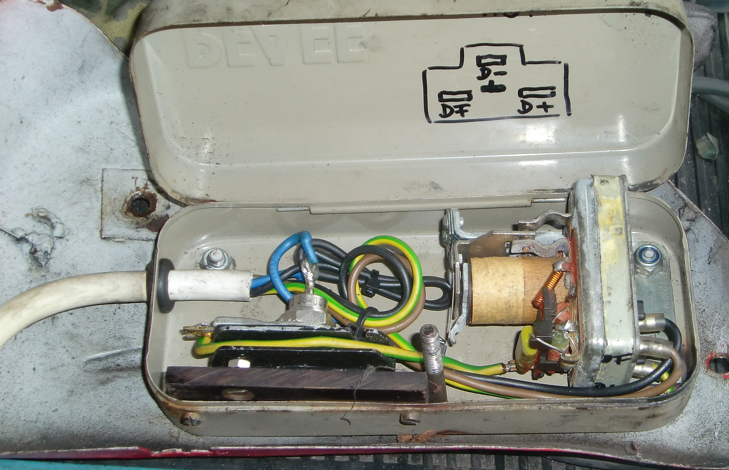

Der ext. Regler (Bild oben) unter der re. Abdeckung hat einen neuen Kabelstrang bekommen, dürfte jetzt nirgendwo mehr durchscheuern. Das hatte ich damals zusammen mit Freundin Motte gebaut, der Einfachheit halber haben wir damals ein Anschlusskabel für einen E- Herd verwendet, das lag noch im Lager herum. Der re. Stoßdämpfer bekam jetzt neue Gummis, der unter Gummi war plattgedrückt. Der Auspuff bekommt noch neue Farbe, ich bin mal gespannt wie diese"pigmentierte Silikonbrühe" Auspufflack auf dem flammgespritzen Topf hält, wahrscheinlich nicht sehr lange.
Jetzt wo ich einmal gut dran komme werde ich das Fußbremsseil auch mal aushängen,abnehmen, begutachten und zumindest mal Öl durchlaufen lassen. Vielleicht braucht es einen neuen Schutzüberzug gegen Durchscheuern aus Schrumpfschlauch. Der Fußbremszug ist für einen Bowdenzug schon sehr unvorteilhaft verlegt, ist schön wenn die Bremse dann überhaupt funktioniert. Die Kette ist schon wieder im Kettenkasten verpackt. Da hatte ich vor X Jahren mal eine doppelt verstärkte DID gekauft, das hat sich gelohnt, sie ist kaum gelängt musste bisher so nur anfangs einmal nachgespannt werden. Gruß Günter

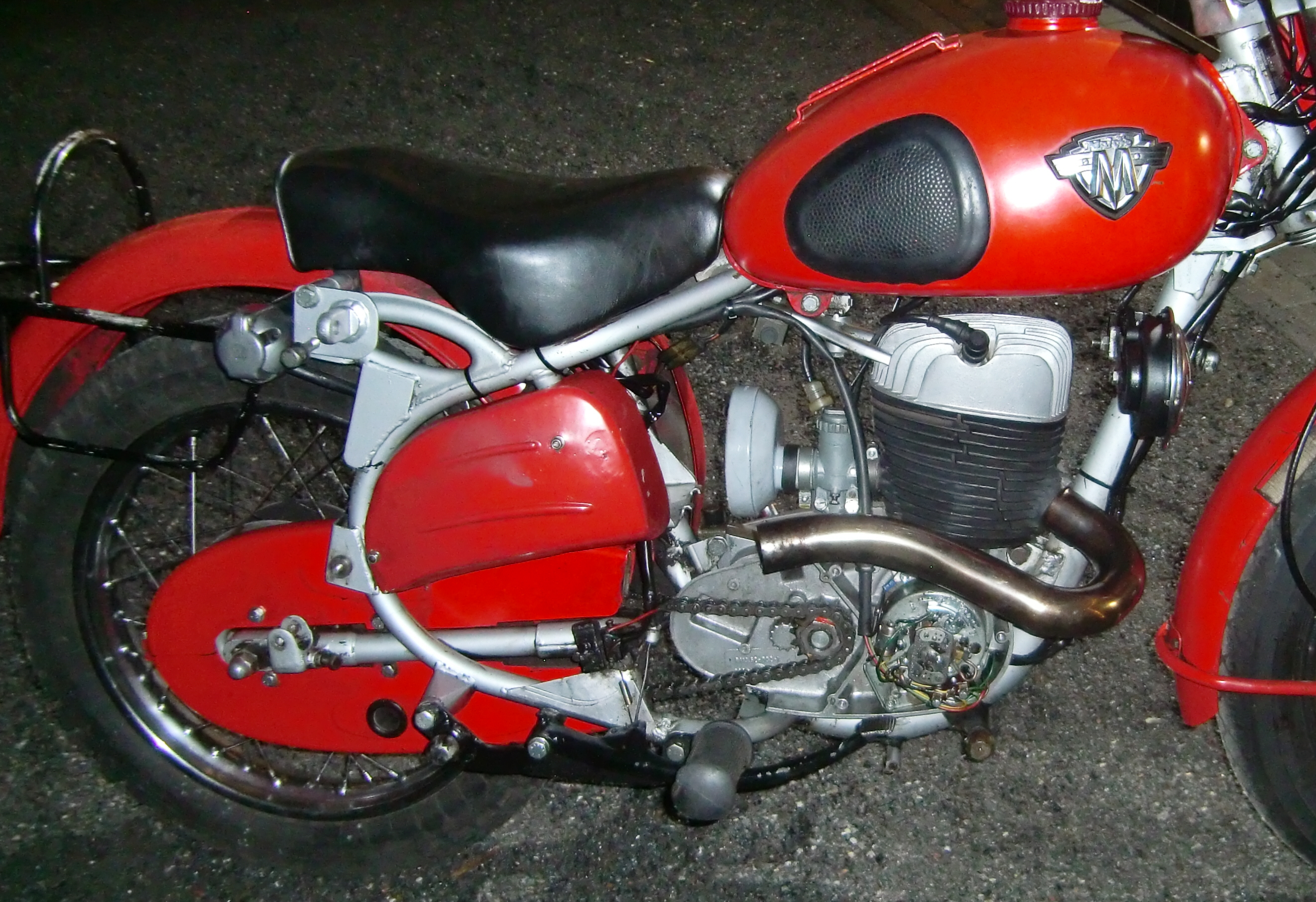

Beitrag von Günter » Do 14. Jan 2021, 14:32
Jetzt ist rechts alles einmal überarbeitet und wieder an seinem Platz. Nach der Probefahrt kann der Seitenwagen wieder dran.
