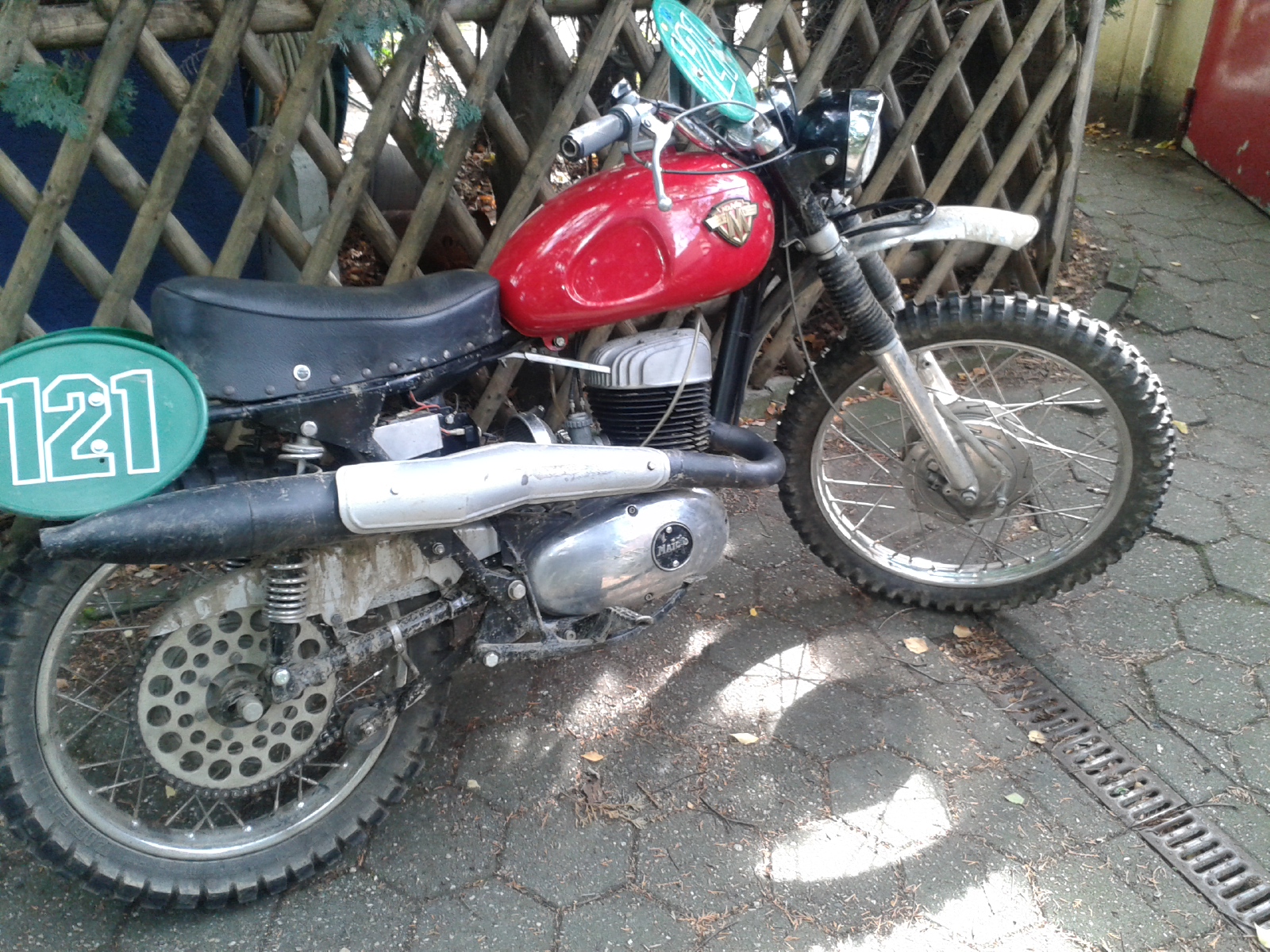

Moin,
hat jemand einen Tipp für ein größeres Kettenrad, um die M250b etwas geländetauglicher zu machen? Die jetzige Standard-Übersetzung zieht nicht genug und die Kette sägt auch gerne etwas an der Schwinge. Ich wüsste auch gerne, ob ich längere Stoßdämpfer an der Schwinge verbauen kann.
Vielen Dank und Gruß
Matthias
Matthias

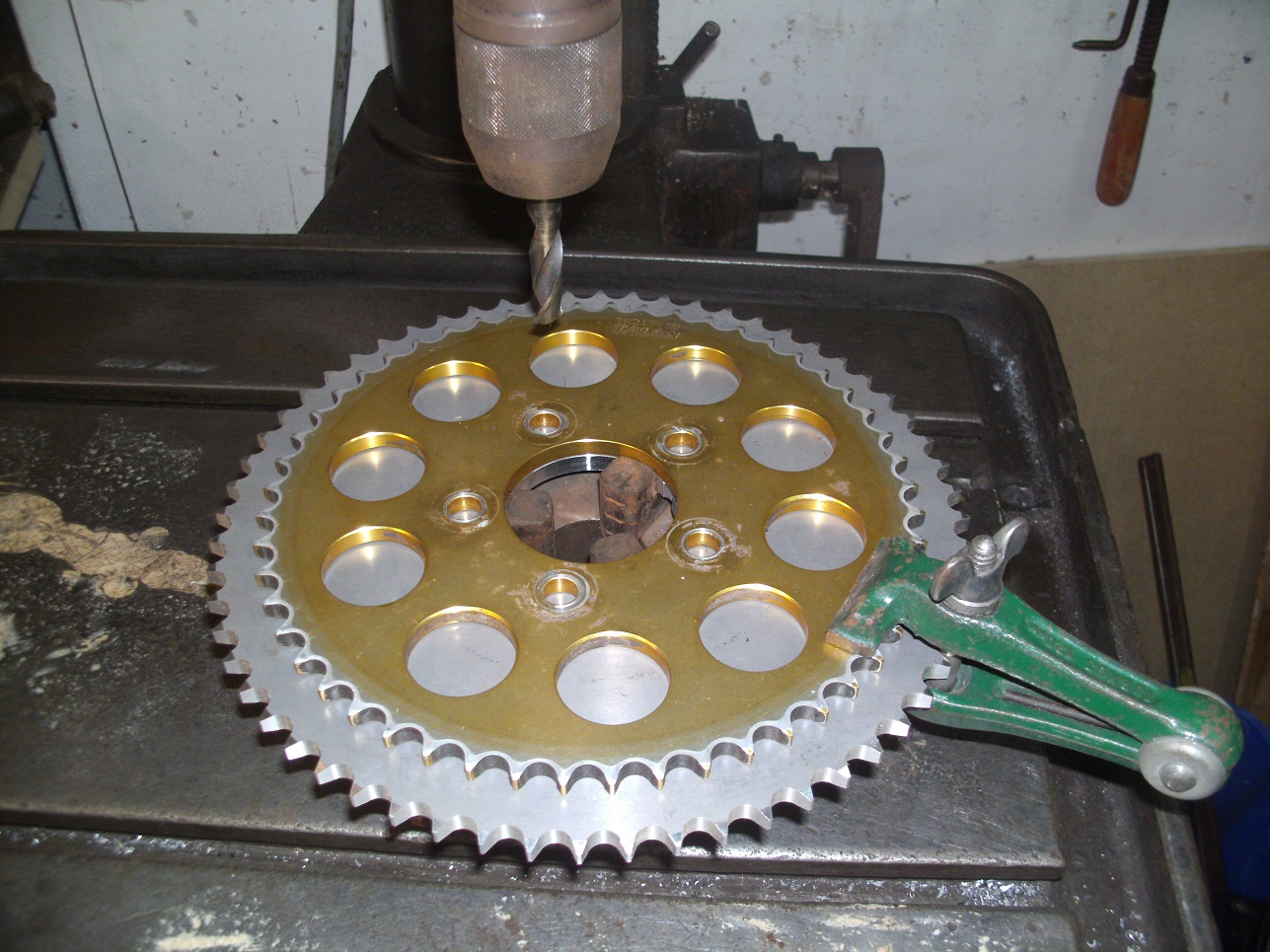

Kettenräder kaufe ich immer als Alu-Rohling im einschlägigen Versandhandel. Sitz ausdrehen, Schraubenlöcher bohren (dafür dient das alte Rad als Schablone), fertig. Gruß Reinhard

Geht alles, nur das große Kettenrad macht nur Sinn bei langem Vorgelege im Getriebe oder langem Primärtrieb...
