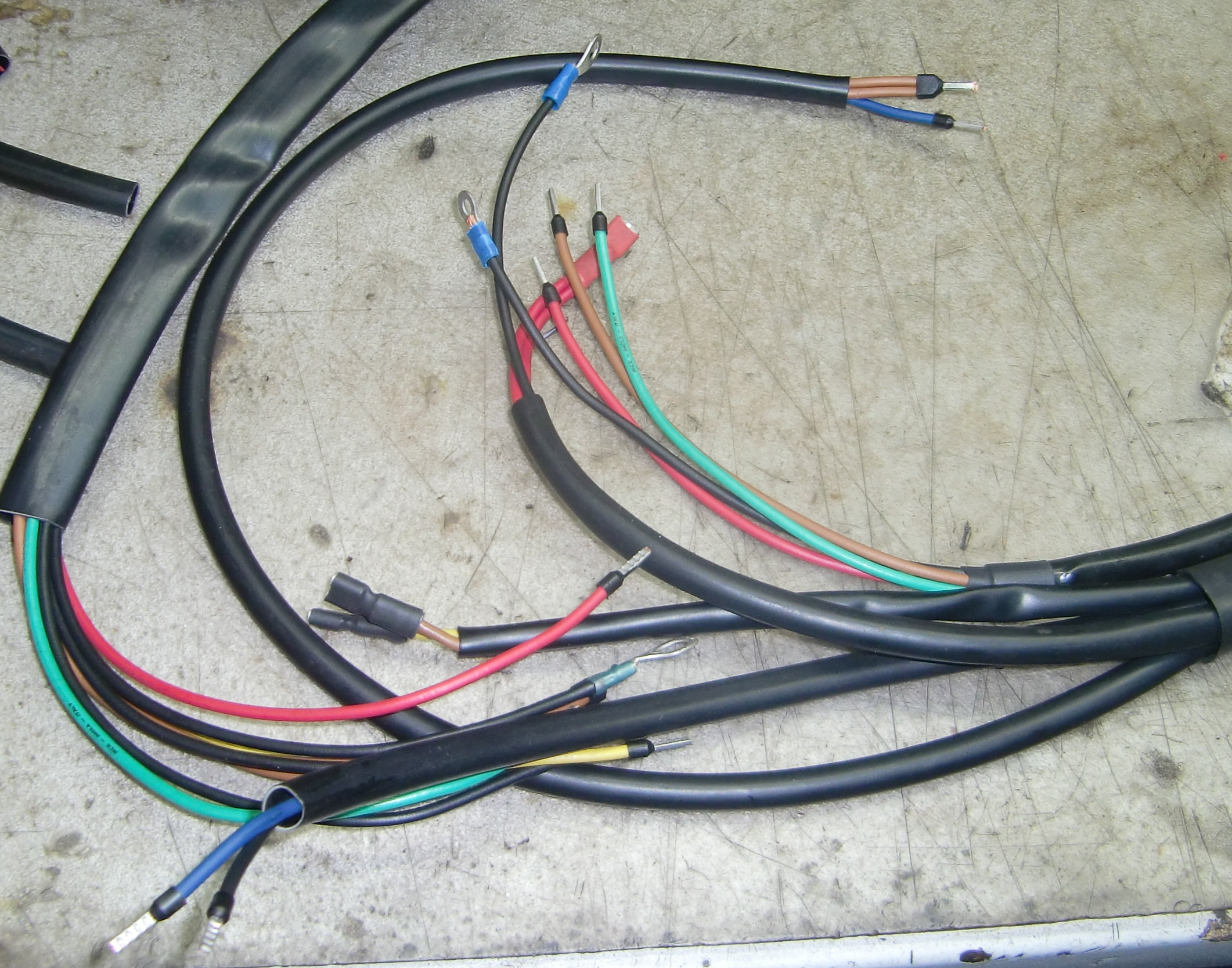

Beitrag von Günter » Fr 20. Mär 2020, 10:18
Ich baue gerade neue Kabelbäume für die M 250 B.
Es sind sind ca. 20 Meter Kraftfahrzeugkabel 1,5mm in verschiedenen Farben und Bogierrohr in unterschiedlichen Durchmessern.
Gegenüber dem original führe ich Massekabel mit. Das eigentlich keine große Sache aber man muss den Kopf zusammenhalten das alle Kabellängen und Anschlüsse nachher auch passen. Ich verwende die gleichen Farben wie im original Kabelbaum, dann kann man nachher mit dem Maico Schaltplan arbeiten. rot = 30, braun=15, schwarz =31, gelb= Horn usw.
