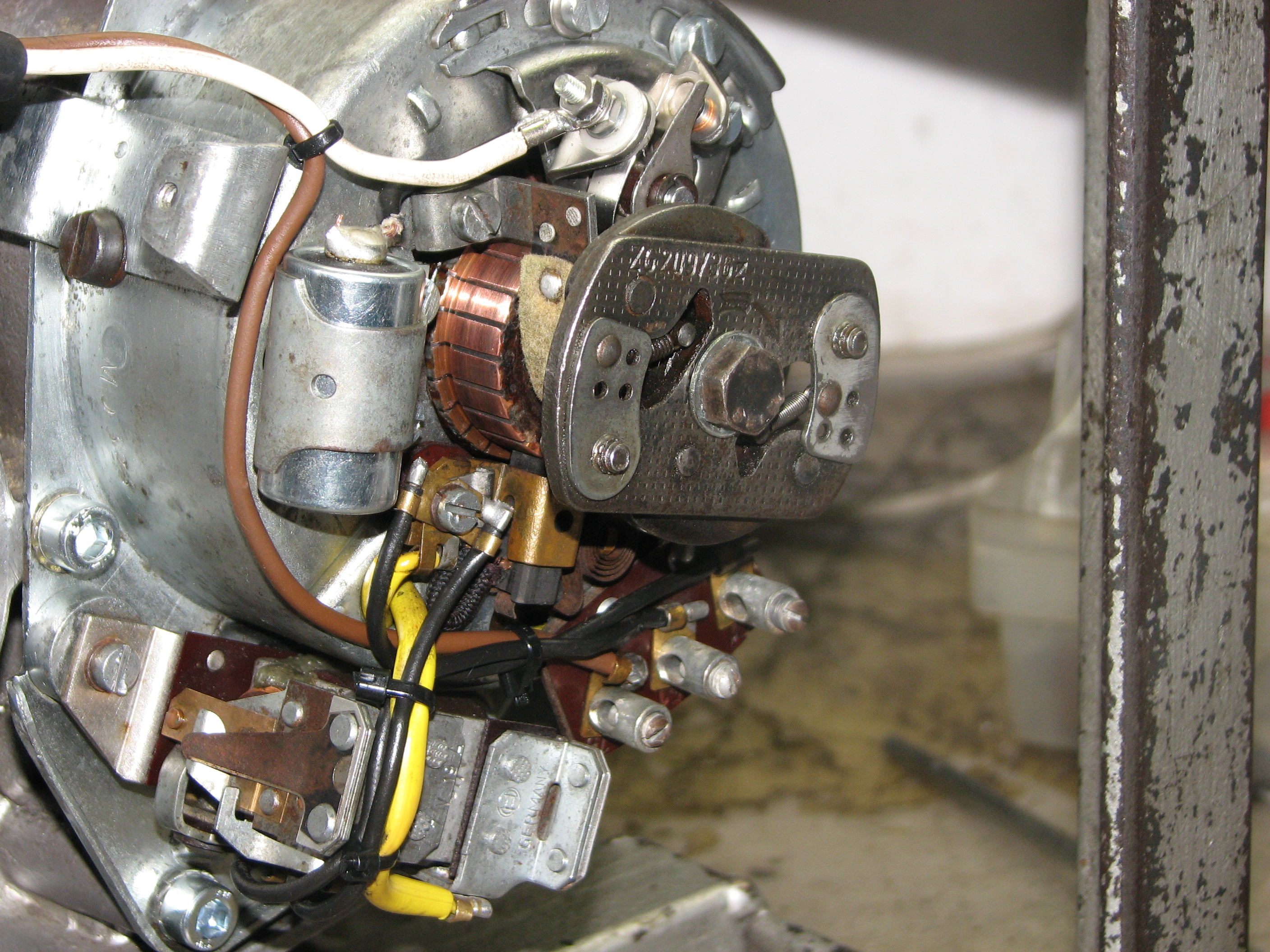

hier mal Bilder Umbau der Lichtmaschine auf externe Zündspule.
Kabel weiß Klemme 1, braun Klemme 15. Gruß Günter

Sieht gut aus.
Ich habe bei mir die alte Spule drin gelassen und die externe unter den Tank verschraubt. "Falls mal was is"

Ist der Kondensator da noch angeschlossen?
Müsste ja (original) an Klemme 1 sein.

Hallo Jens,
ja der Kondensator, der Unterbrecherkontakt und die Zündspule sind verbunden Klemme 1.
Auf dem Foto wird das Kabel nur von dem weißen Kabel verdeckt.

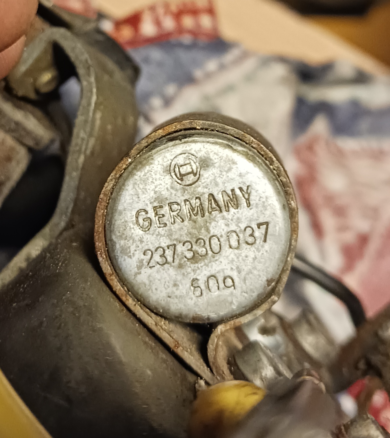

Ich habe in letzter Zeit viele Problem mit meiner Maico M250B wenn sie warm wird. Bei kühleren Wetter habe ich keine Probleme und sie läuft perfekt. Ich würde gerne versuchen eine neue Zündspule extern anzubauen. Ich hatte auch überlegt den Kondensator auszutauschen und ebenfalls außerhalb des Motors anzubringen.
Auf was muß ich bei dem Kauf einer Zündspule und eines Kondensators beachten? Bezeichnungen, Hersteller?
Auf meiner alten Lichtmaschine habe ich den folgenden Kondensator:
Bosch 237 330 037 609
Habe im Netz keinen Kondensator mit der selben Nummer gefunden. Mit ähnlicher Nummer schon, z. B. 1 237 330 037

Kondensator Beru ZK 100 oder Bosch 1 237 330 037 passen.
Zündspule ist schwierig da auf dem Markt viel Müll aus Fernost angeboten wird.
Die Zündspulen aus Bulagrien oder Tschechien sind o.k..
Hersteller Hanhart und Elprom

Günter hat geschrieben: ↑Do 29. Aug 2024, 19:28Kondensator Beru ZK 100 oder Bosch 1 237 330 037 passen.
Bei Zündspulen ist der "Warmfehler" bekannt da baut man am Besten eine Externe unter dem Tank ein.

Danke Günter für die Antwort. Werde versuchen vergleichbare Zündspule und Kondensator zu ergattern. Scheint im Regal von meinem Händler in der Nähe zu sein.
Mittwochs haben wir in Helsinki immer Motorradtreffen und da habe ich auch mal bei einem Experten nachgefragt. Er meinte, es sei fast egal welchen Kondensator man da nimmt, Hauptsache er passt von den Maßen her.... Bei mir ist das Maß in der Hinsicht egal, da ich den Kondensator auch lieber extern anlegen würde.
Habe in meiner Ersatzteilecke einen komplette alte Lichtmaschine gefunden. Werde erstmal versuchen den Kondensator zu nehmen. Wenn der Funktioniert, habe ich jedenfalls Gewissheit, woran die Probleme liegen. Natürlich kann der auch defekt sein. Ich taste mich einfach langsam an das Problem.
Bei den Simsons sind übrigens ähnliche Probleme oftmals/ fast immer auf defekte Kondensatoren zurückzuführen.
